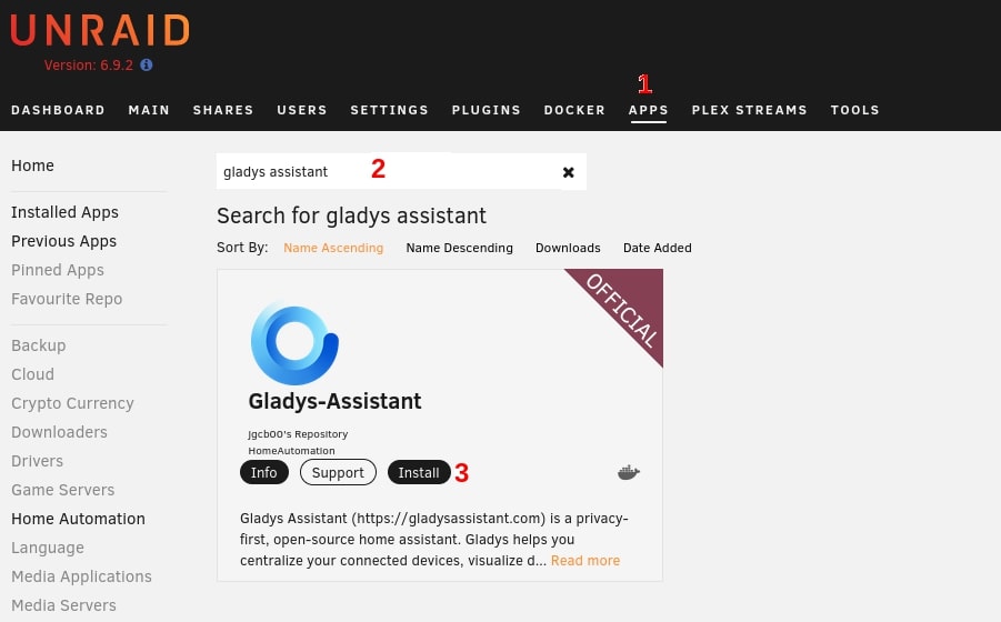

Buscar Gladys-Assistant​
Instala la aplicación Docker desde el "Apps Manager":
  • En el panel de administración de Unraid, haz clic en "Apps"
  • Busca "Gladys-Assistant"
  • Haz clic en "install"
AppManager

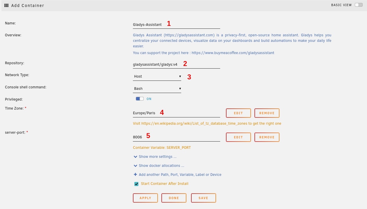

Configuración de Gladys​
A continuación se te redirigirá a las páginas de configuración de Gladys.
Configuración
Estos son los distintos parámetros:
  1. El nombre de tu aplicación. Si no tienes otra instancia, puedes dejarlo como Gladys-Assistant
  2. El repositorio de Docker Hub. No lo toques a menos que sepas lo que estás haciendo
  3. El tipo de red DEBE quedarse en HOST. Es necesario para que Gladys pueda escanear tu red en busca de nuevos dispositivos inteligentes
  4. Tu zona horaria. Asegúrate de respetar este formato
  5. El puerto en el que se mostrará el panel de control de Gladys
Atención: si tienes o piensas tener dispositivos MQTT, el puerto 1883 debe estar libre. Lo mismo ocurre con los dispositivos Zigbee, que necesitan que los puertos 1884 y 8080 estén libres.
nota
Si cambias el puerto predeterminado 8006, es posible que el botón WebUI te redirija a un puerto equivocado. Para cambiarlo, haz clic en la vista avanzada (Advanced View), busca el campo de la Web UI y cambia el número de puerto.
Haz clic en "Apply" y espera a que termine la instalación.

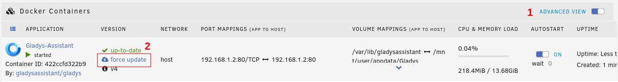

Actualizar Gladys​
Actualmente, Watchtower no está disponible en Unraid (podría cambiar pronto).
Para actualizar Gladys:
  1. Ve a la sección Docker
  2. Haz clic en "Advanced View"
  3. Haz clic en "force update"
Actualización
Puedes ver tu versión actual en el panel de control de Gladys: haz clic en tu perfil arriba a la derecha, luego en "Ajustes" y, por último, en "Sistema".
