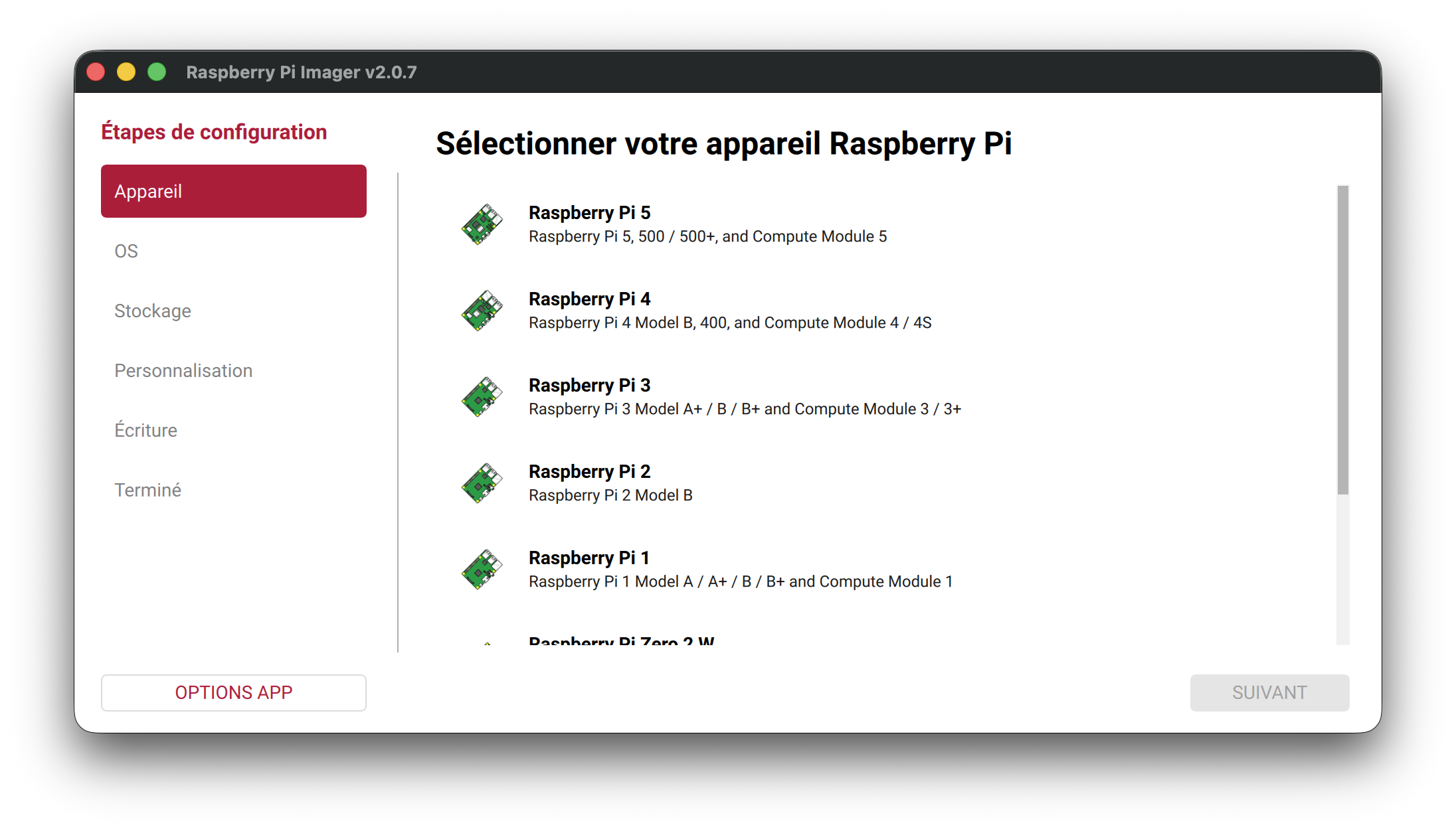

Paso 2: seleccionar tu Raspberry Pi​
Abre Raspberry Pi Imager y haz clic en Choose Device (o en NEXT si estás en el nuevo asistente paso a paso).
Selecciona tu modelo de Raspberry Pi en la lista:
Seleccionar tu Raspberry Pi

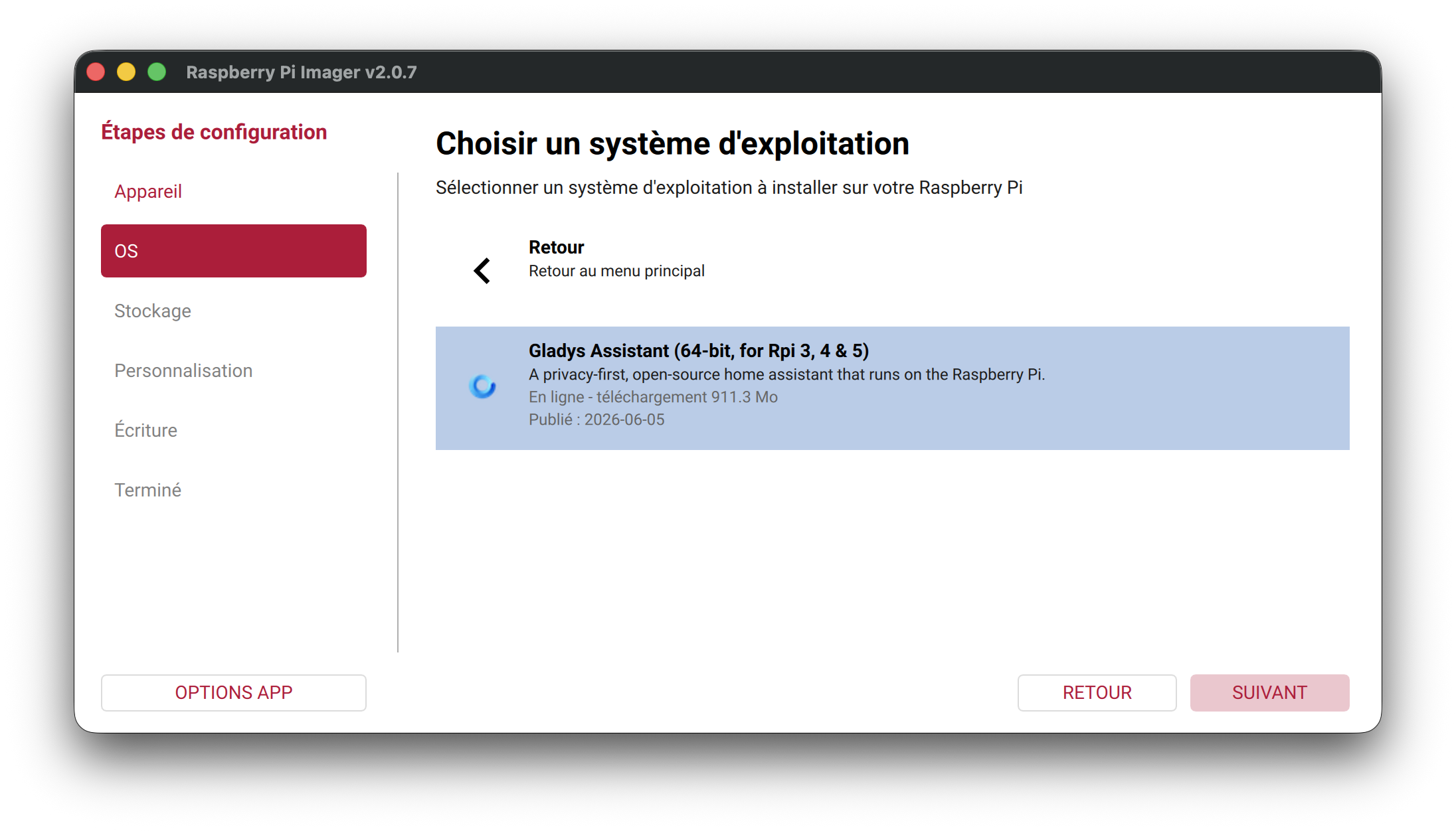

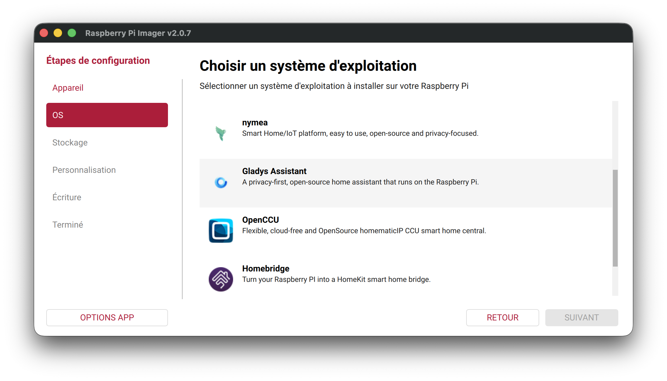

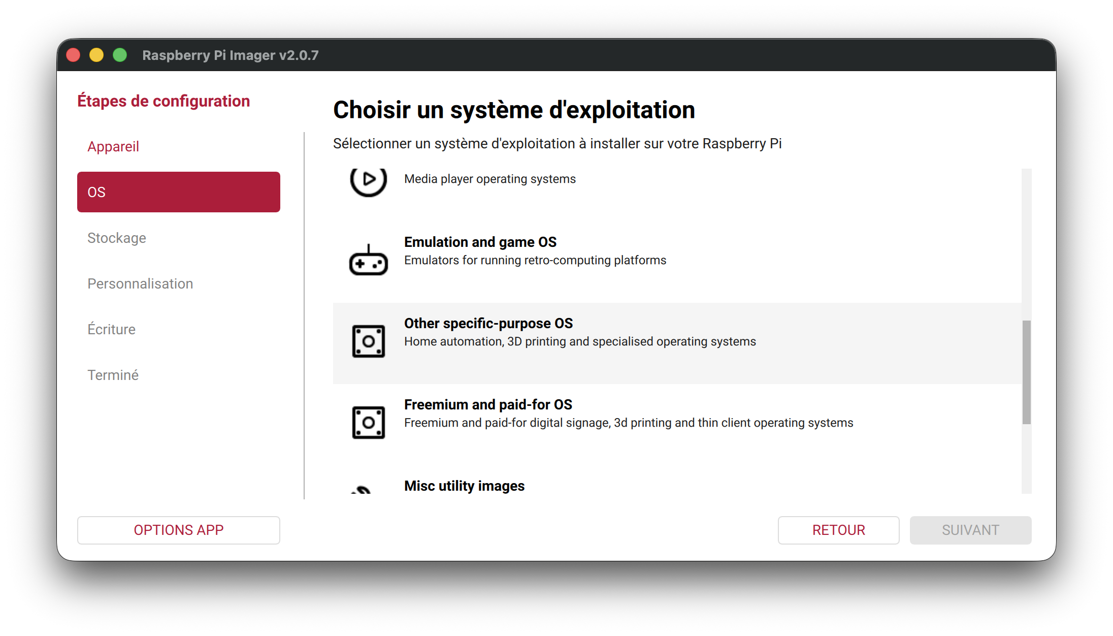

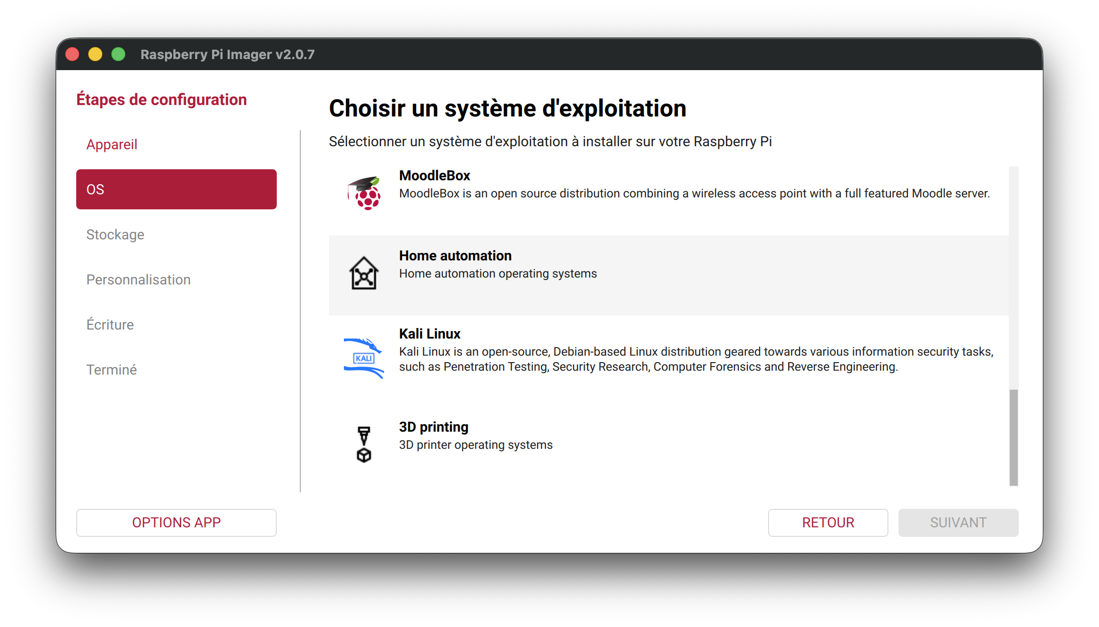

Haz clic en Choose OS y navega por las siguientes categorías:
  1. Other specific-purpose OS
  2. Home automation
  3. Gladys Assistant
Elegir la categoría "Other specific-purpose OS"
Elegir la categoría "Home automation"
Seleccionar Gladys Assistant
A continuación, selecciona la imagen Gladys Assistant (64-bit, for Rpi 3, 4 & 5):
Imagen de 64 bits de Gladys Assistant

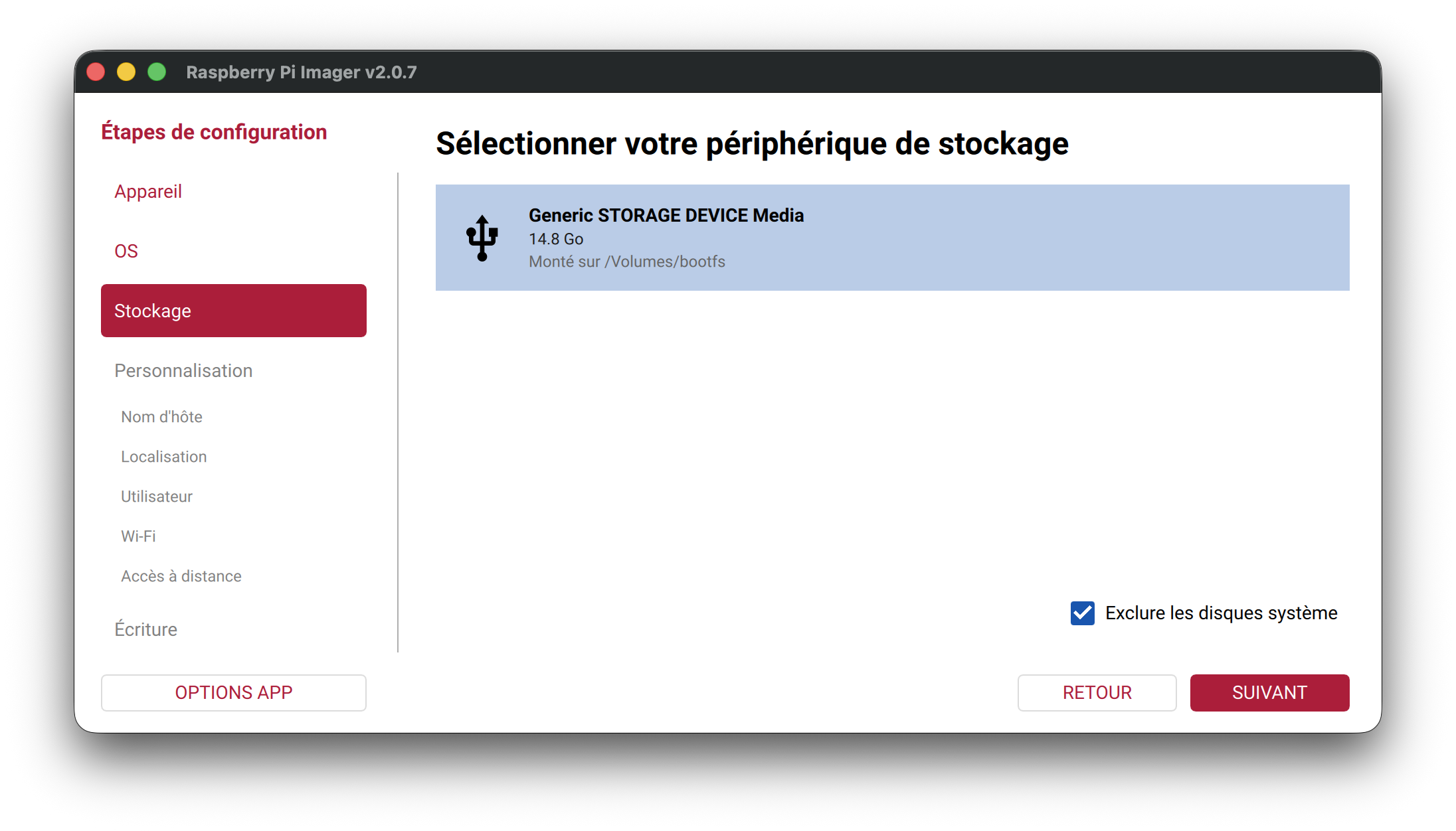

Paso 4: elegir el almacenamiento​
Inserta tu tarjeta microSD o conecta tu SSD USB, haz clic en Choose Storage y selecciona el dispositivo correspondiente:
Seleccionar el dispositivo de almacenamiento
aviso
Asegúrate de seleccionar el dispositivo correcto: se borrarán todos los datos de esta unidad.

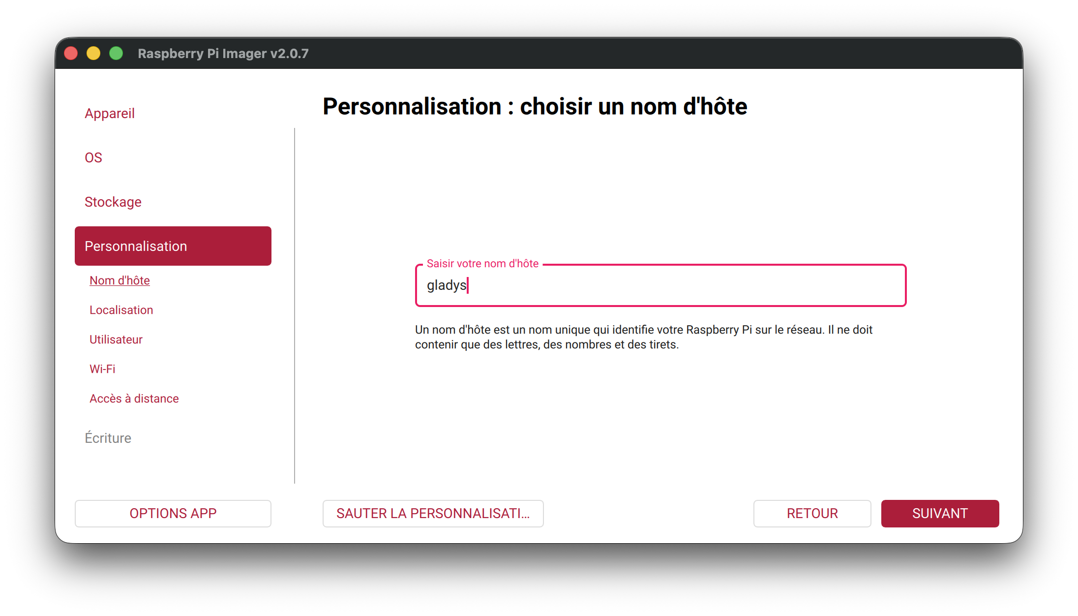

Nombre de host​
Elige un nombre de red para tu Raspberry Pi. Por ejemplo, gladys: así podrás acceder a ella en http://gladys.local:
Configurar el nombre de host

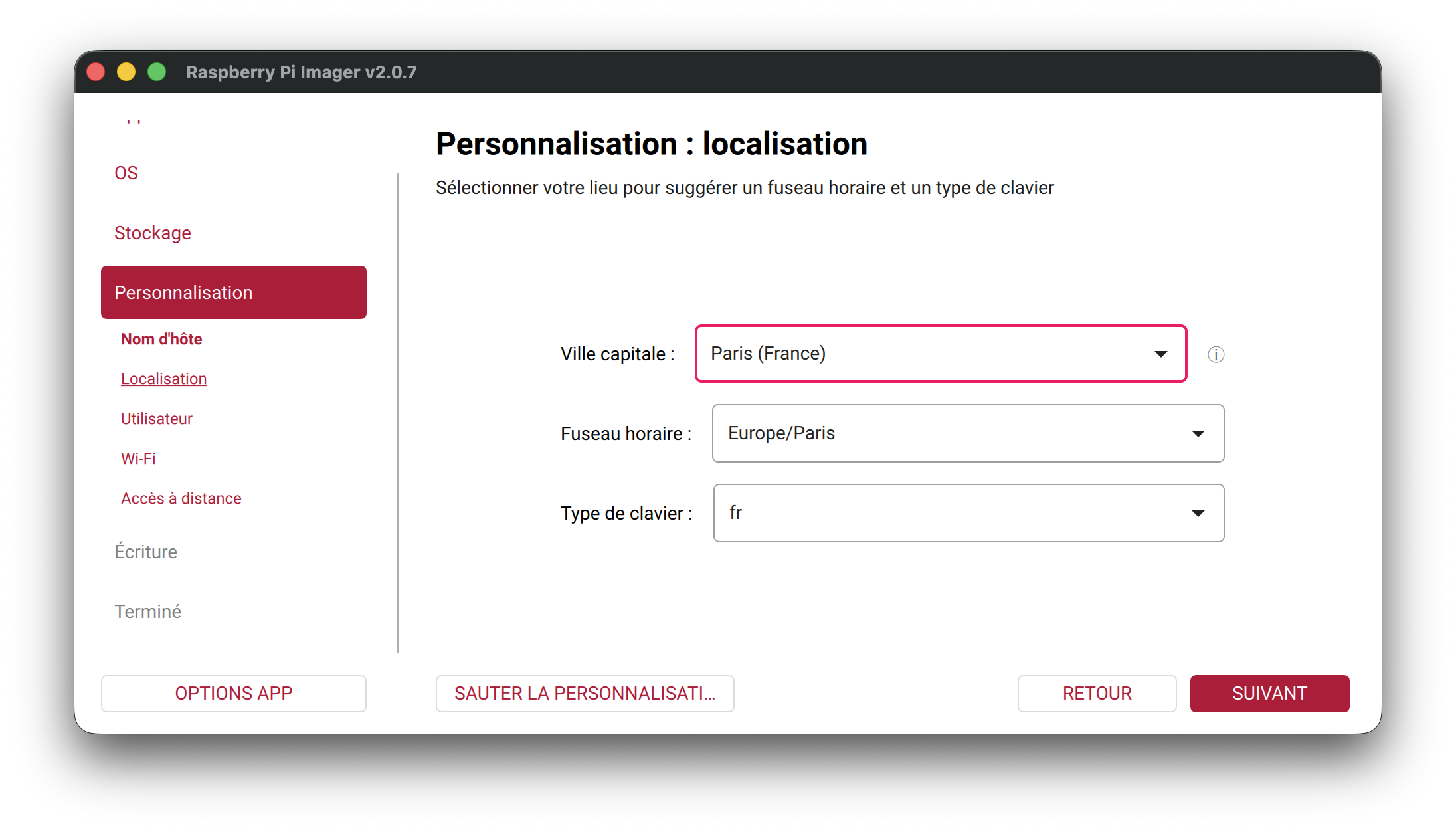

Localización​
Selecciona tu ciudad, tu zona horaria y la distribución de tu teclado:
Configurar la localización

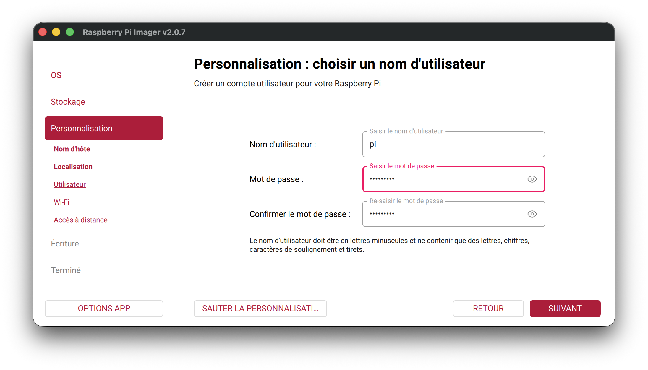

Cuenta de usuario​
Crea un nombre de usuario y una contraseña. Esta cuenta se usará para el acceso SSH y para iniciar sesión en el sistema:
Configurar la cuenta de usuario

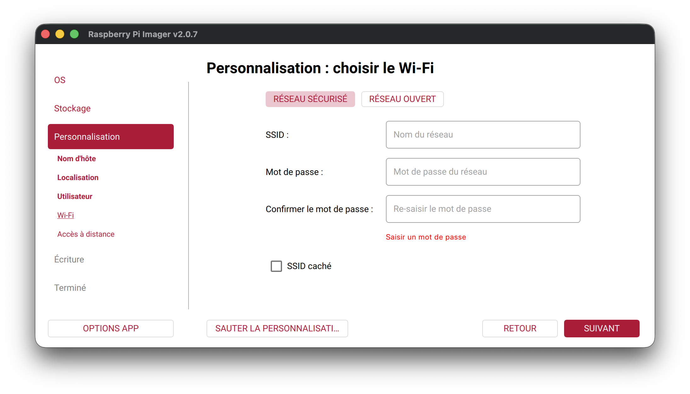

Wifi (opcional)​
Si no usas un cable Ethernet, introduce el nombre y la contraseña de tu red wifi:
Configurar el wifi

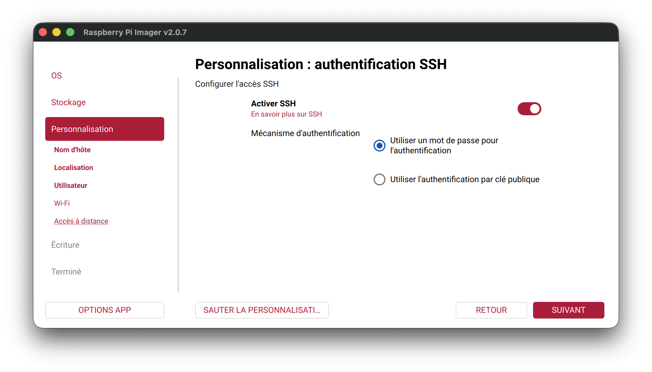

Acceso SSH (recomendado)​
Activa SSH para poder conectarte a tu Raspberry Pi a distancia. La autenticación por contraseña es la forma más sencilla de empezar:
Activar SSH

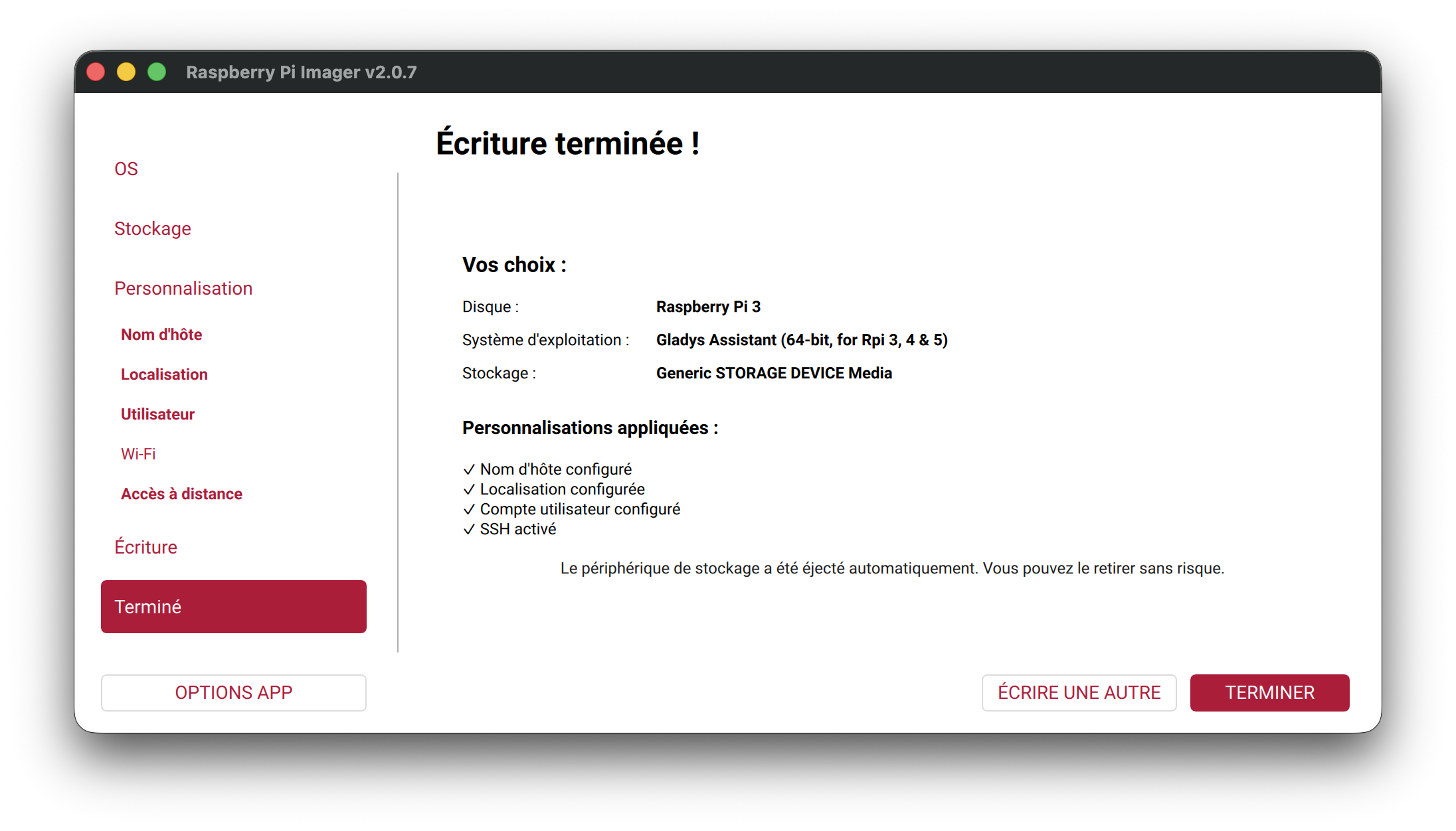

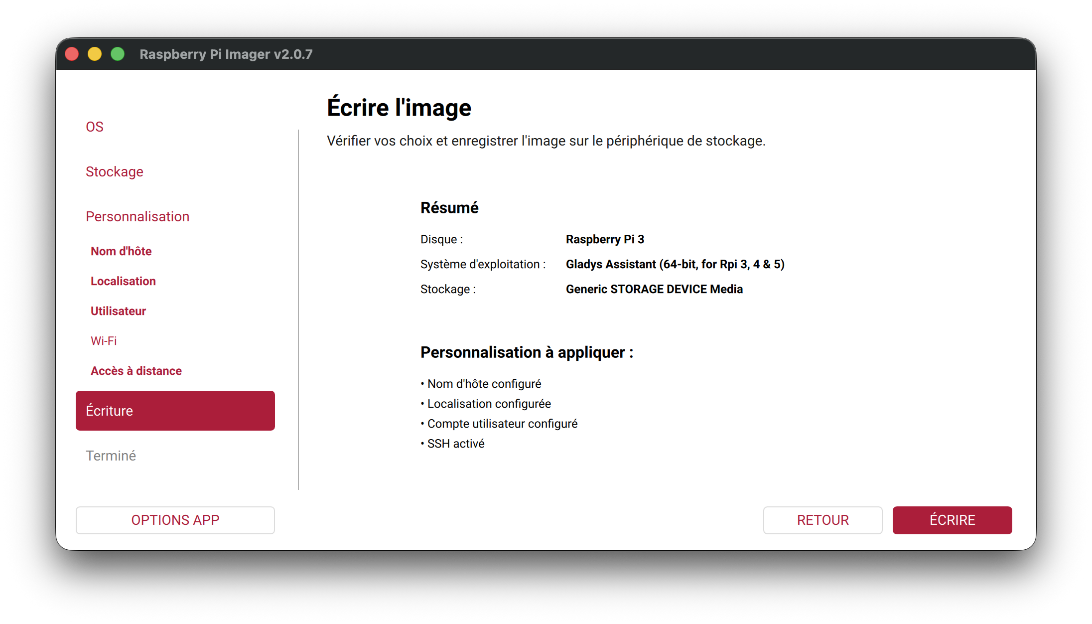

Paso 6: grabar la imagen​
Revisa el resumen de tu configuración y haz clic en WRITE:
Resumen antes de grabar
La grabación puede tardar varios minutos según la velocidad de tu almacenamiento. Cuando termine, Raspberry Pi Imager expulsará el dispositivo automáticamente:
Grabación terminada

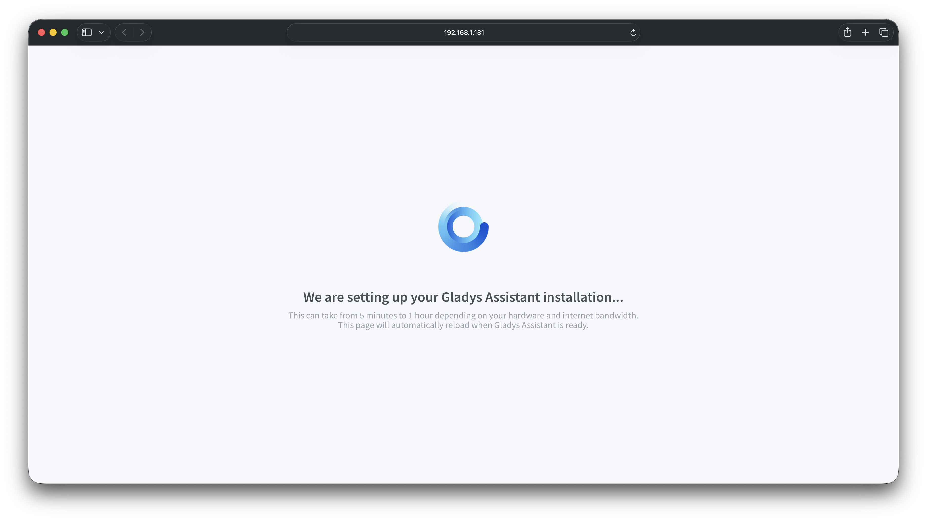

En el primer arranque, Gladys realiza su configuración inicial. Esto puede tardar entre 5 minutos y 1 hora según tu hardware y tu conexión a internet:
Configuración inicial de Gladys
La página se recargará automáticamente cuando Gladys esté lista. ¡Después podrás crear tu cuenta y empezar a configurar tu hogar inteligente!
