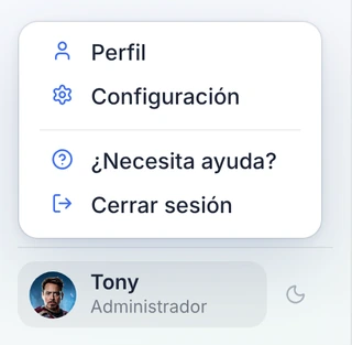

Abre Gladys en tu navegador, haz clic en tu nombre abajo a la izquierda del menú y luego en Configuración.
Abrir la configuración de Gladys desde el menú de usuario

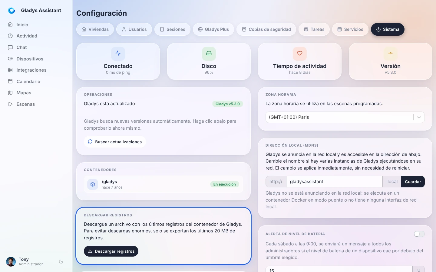

Abre la pestaña Sistema y, en la tarjeta Descargar registros, haz clic en Descargar registros.
La tarjeta «Descargar registros» en la pestaña Sistema de la configuración de Gladys

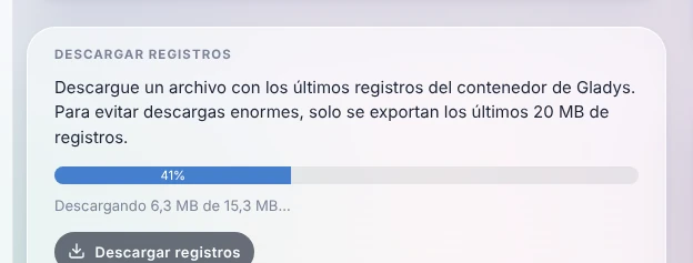

Gladys reúne los registros y los descarga por partes: una barra de progreso muestra cuánto falta.
La descarga de los registros en curso
