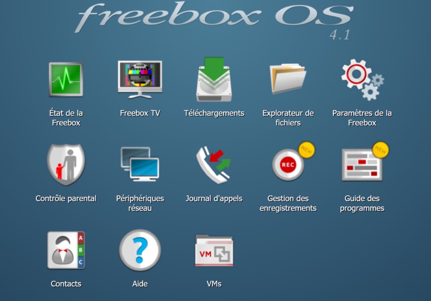

Primero, accede a la interfaz de la Freebox en la siguiente dirección: mafreebox.free.fr.
FreeboxOS
Haz clic en "VMs". Aparecerá esta ventana:

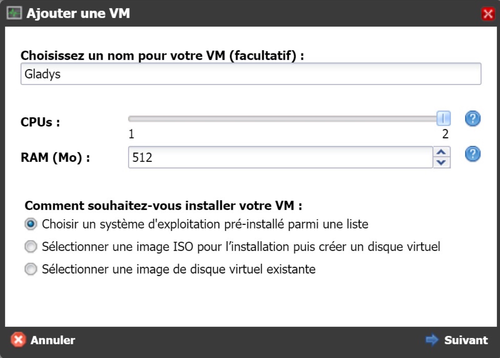

Añadir una VM
Elige un nombre para la VM, por ejemplo Gladys.
Selecciona la opción "Elegir un sistema operativo preinstalado de una lista".
Haz clic en "Siguiente".

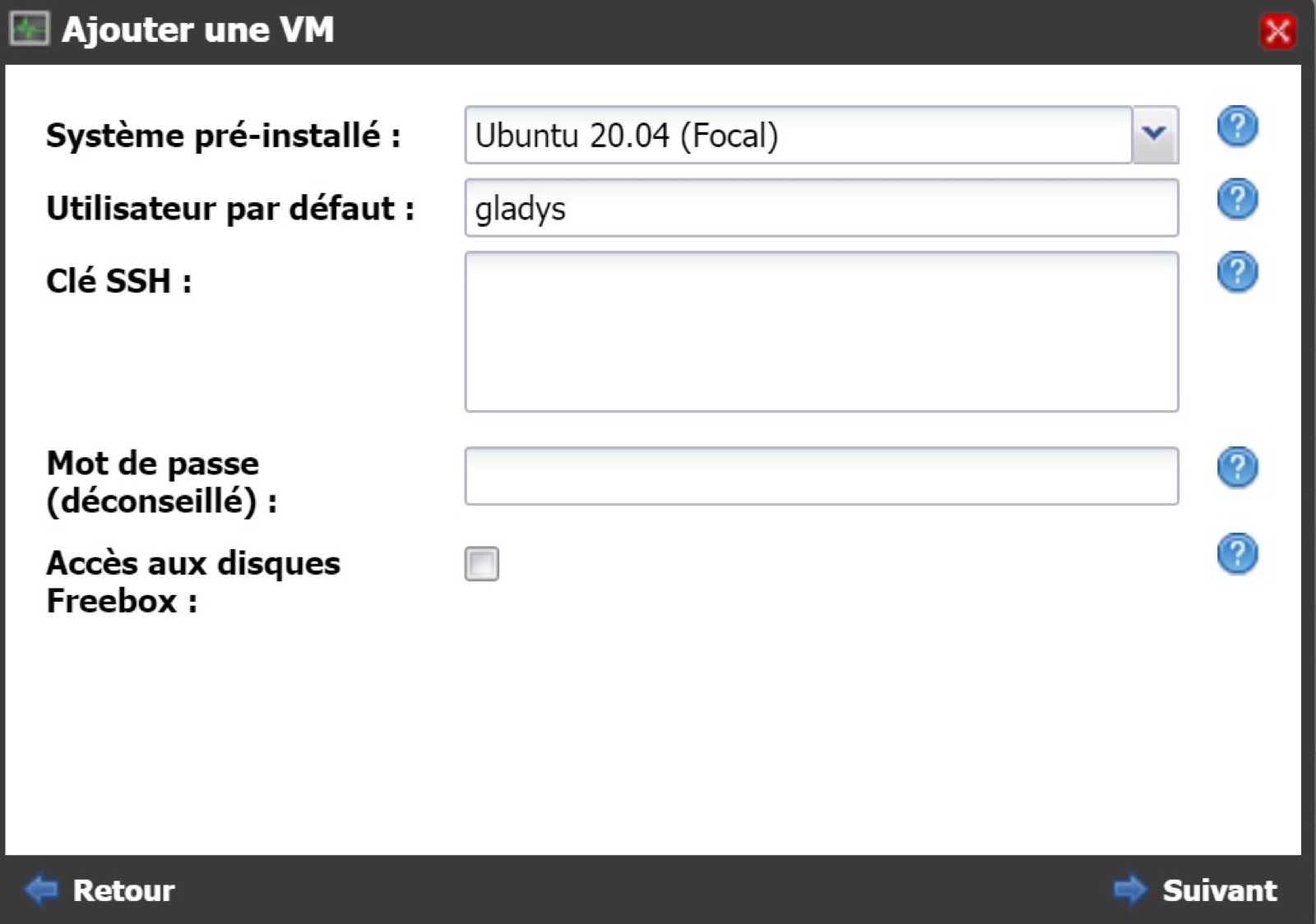

Selecciona el sistema que quieres instalar, por ejemplo Ubuntu.
Introduce una clave SSH pública o una contraseña.
Elige un nombre de usuario, por ejemplo gladys.

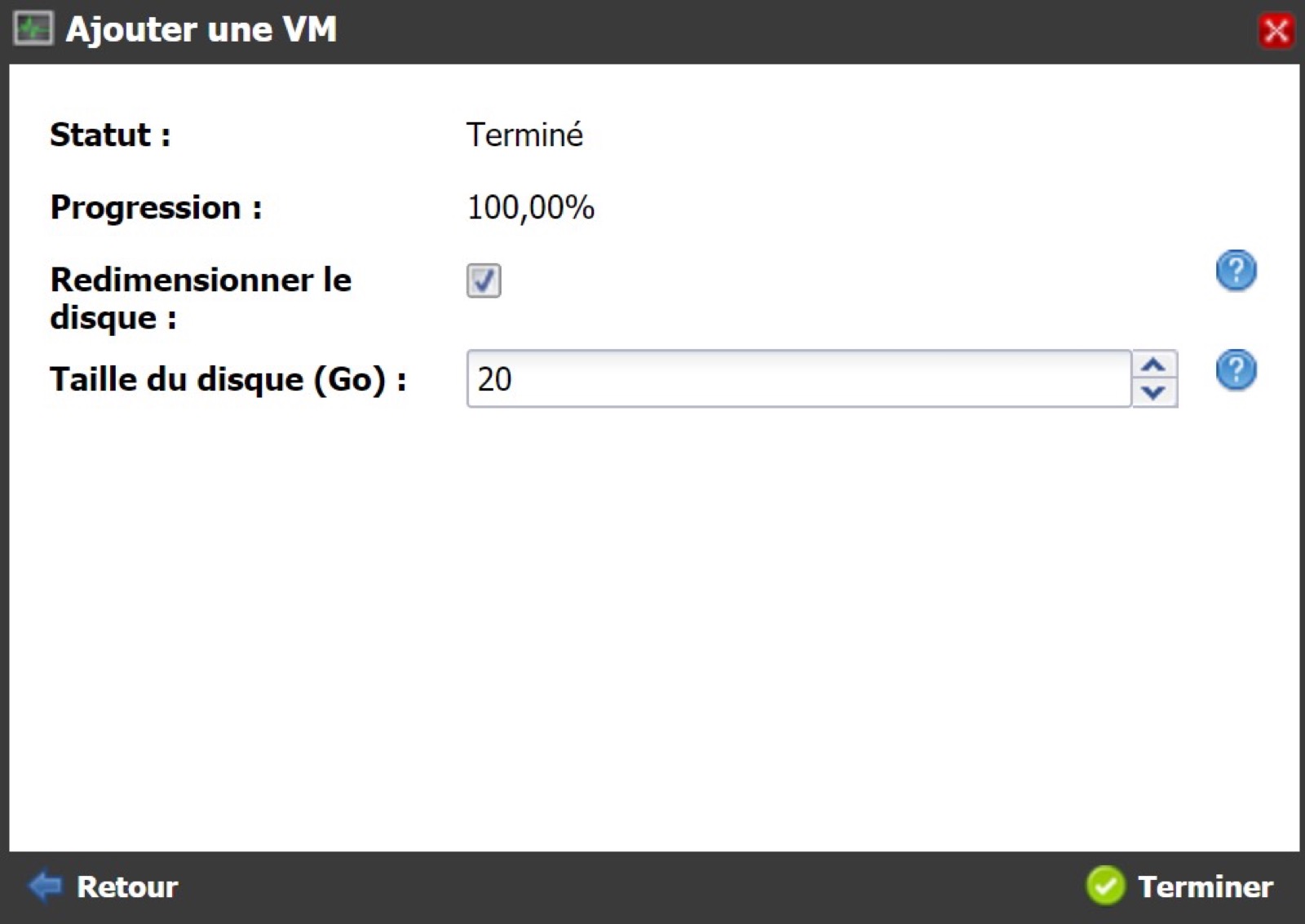

Añadir una VM
Haz clic en "Finalizar".

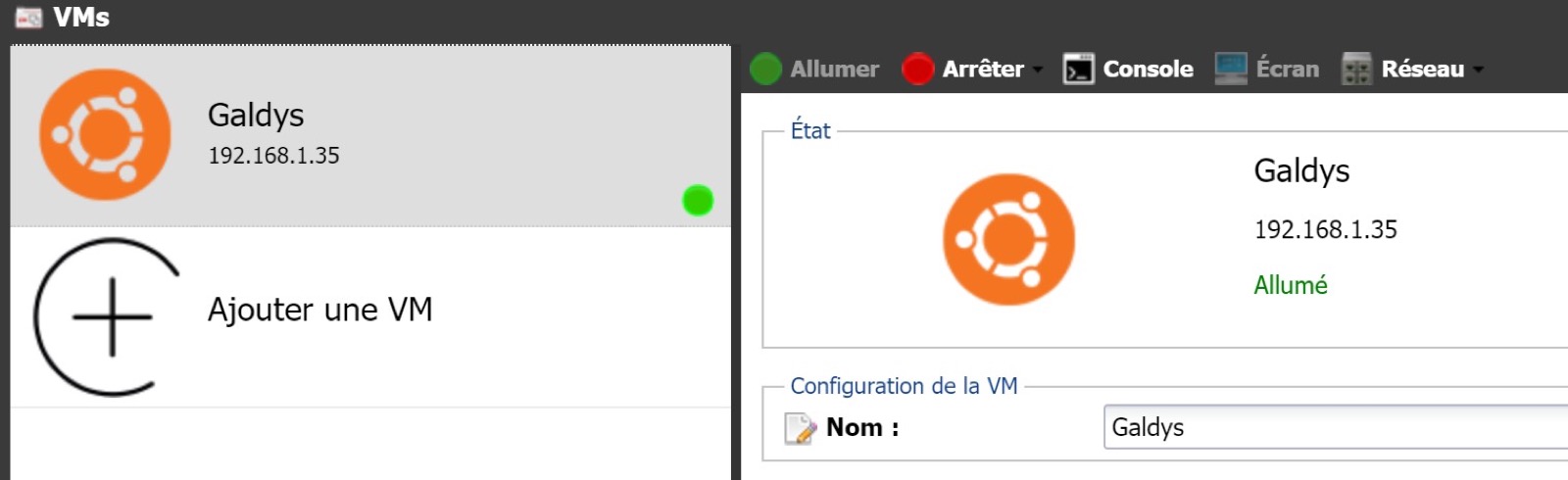

La máquina virtual (VM) está lista. Haz clic en "Encender" para iniciar la VM.
Añadir una VM

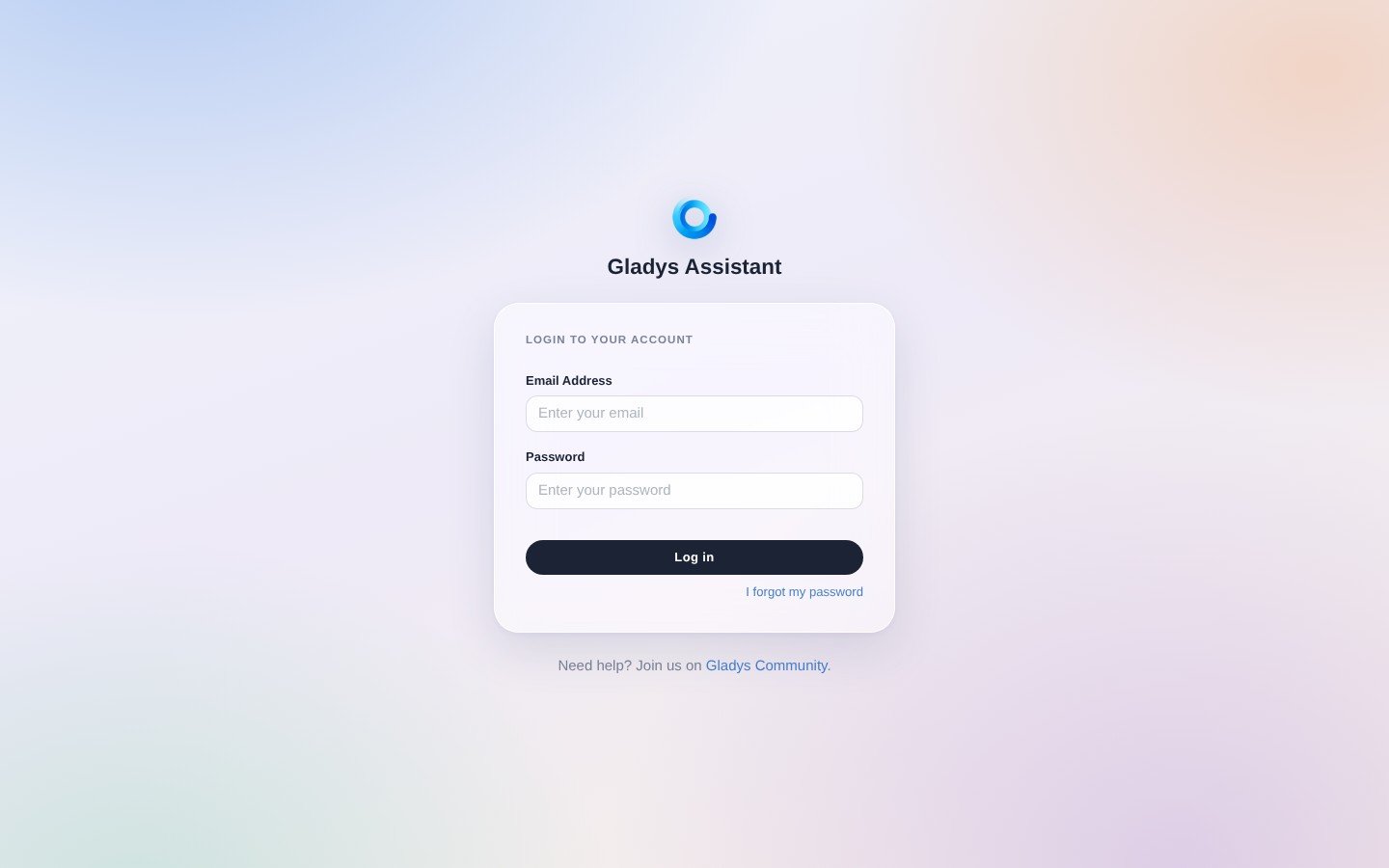

Acceder a Gladys​
Puedes acceder a Gladys en http://gladysassistant.local, el nombre con el que Gladys se anuncia en tu red local mediante mDNS. Si tu red bloquea mDNS, escribe en su lugar la IP de tu VM en el navegador.
Acceder a Gladys
