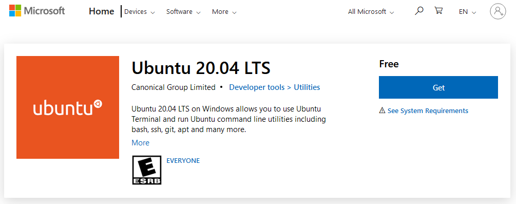

En Microsoft Store, busca e instala la última versión LTS de Ubuntu. Esto puede tardar un poco, según la velocidad de tu conexión.
Microsoft Store Ubuntu
Ya puedes ejecutar Ubuntu: abre Ubuntu LTS desde el menú Inicio. La primera vez que inicies Ubuntu, se te pedirá que crees un usuario.
