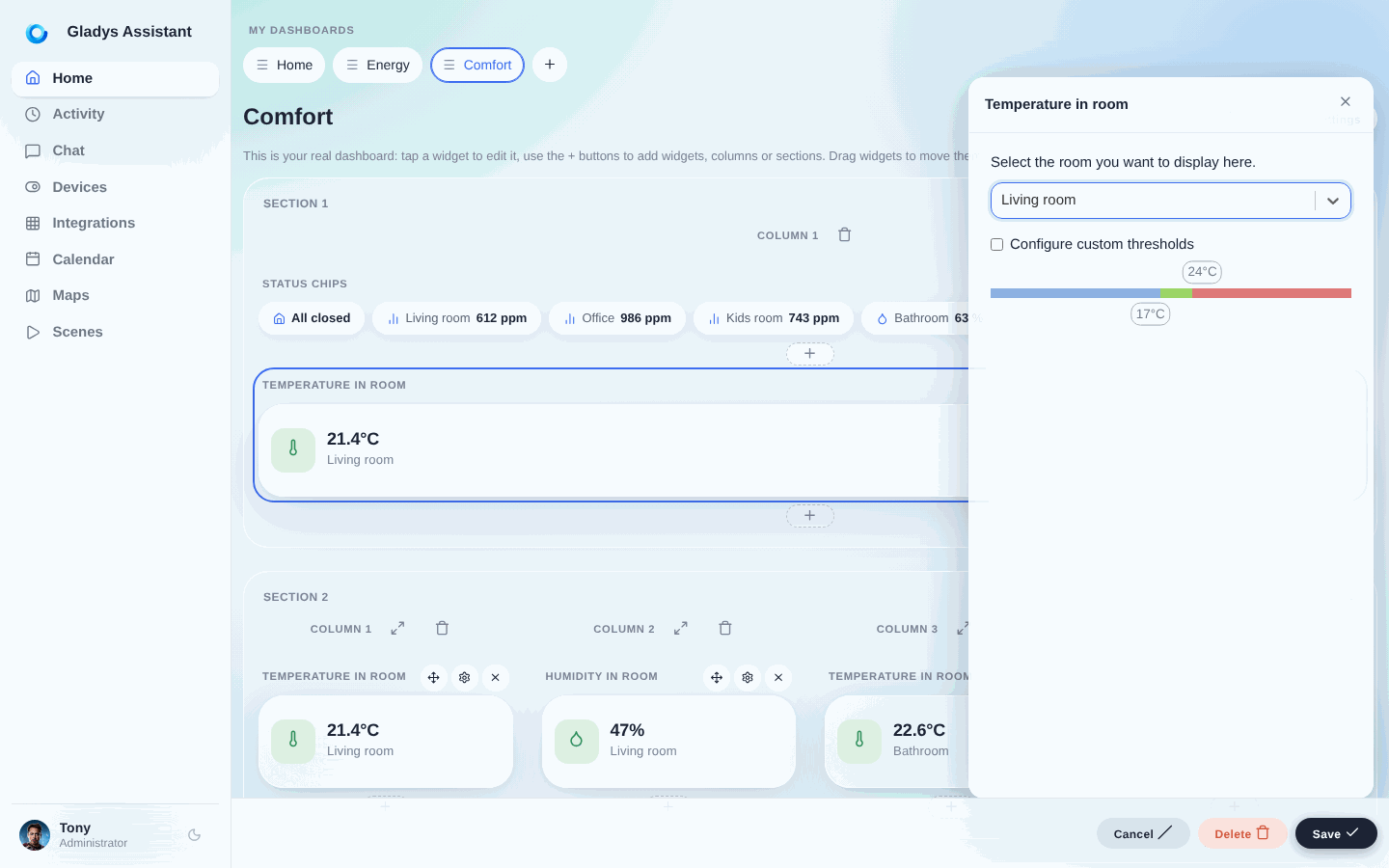

Ve al panel y haz clic en "Editar".
Selecciona el widget "Temperatura de la habitación" y haz clic en el botón +.
Añadir el widget de temperatura en Gladys
A continuación, selecciona la habitación que quieres mostrar.
Seleccionar la habitación que se mostrará
Puedes configurar umbrales personalizados a partir de los cuales el color del widget cambiará en función de la temperatura.
Haz clic en "Guardar".
El widget de temperatura de la habitación
