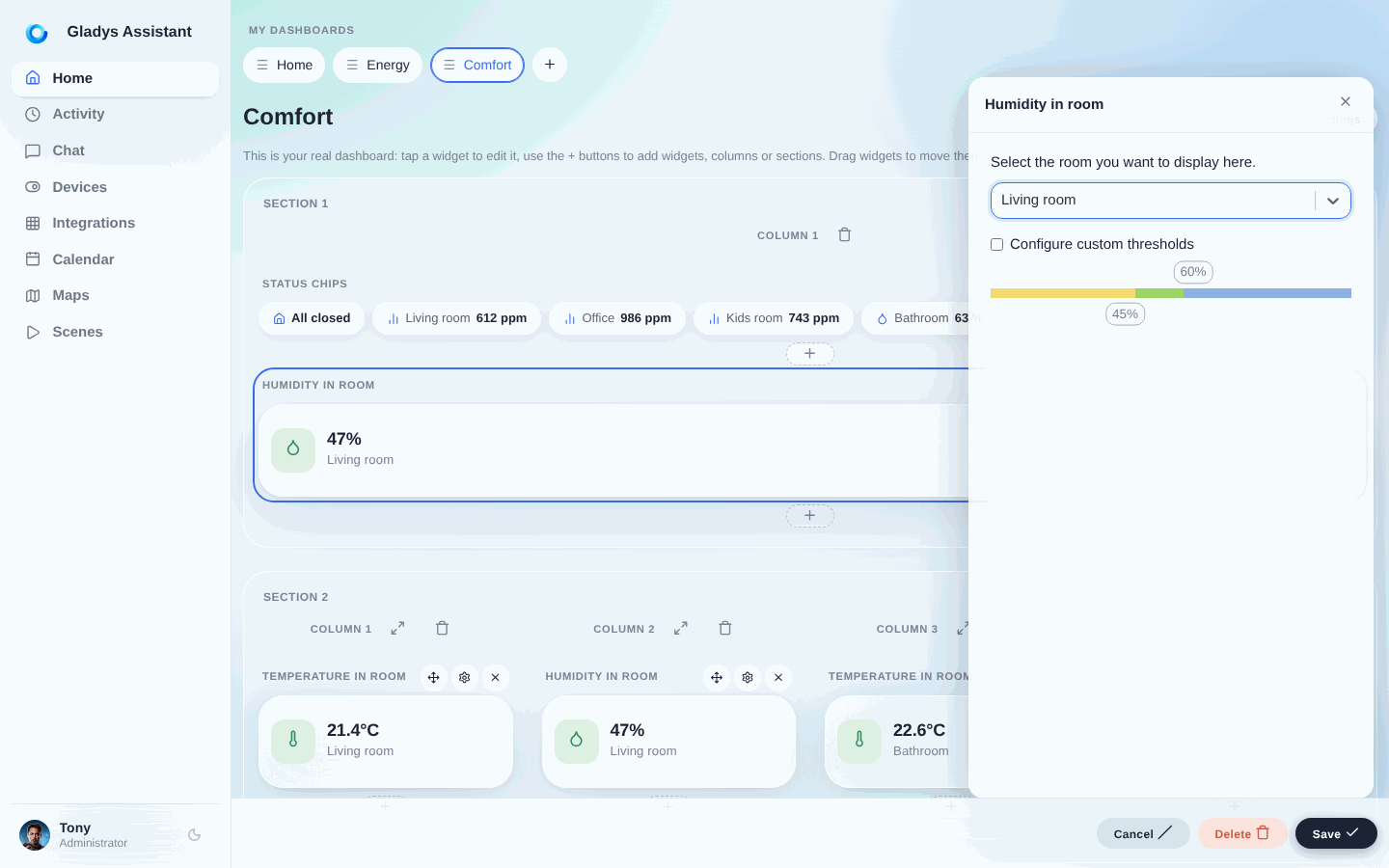

Ve al panel de control y haz clic en "Editar".
Selecciona el widget "Humedad de la habitación" y haz clic en el botón +.
Añadir el widget de humedad a Gladys
A continuación, selecciona la habitación que quieres mostrar.
Seleccionar la habitación que se mostrará
Puedes configurar umbrales personalizados a partir de los cuales el color del widget cambiará según la humedad.
Haz clic en "Guardar".
El widget de humedad de la habitación
