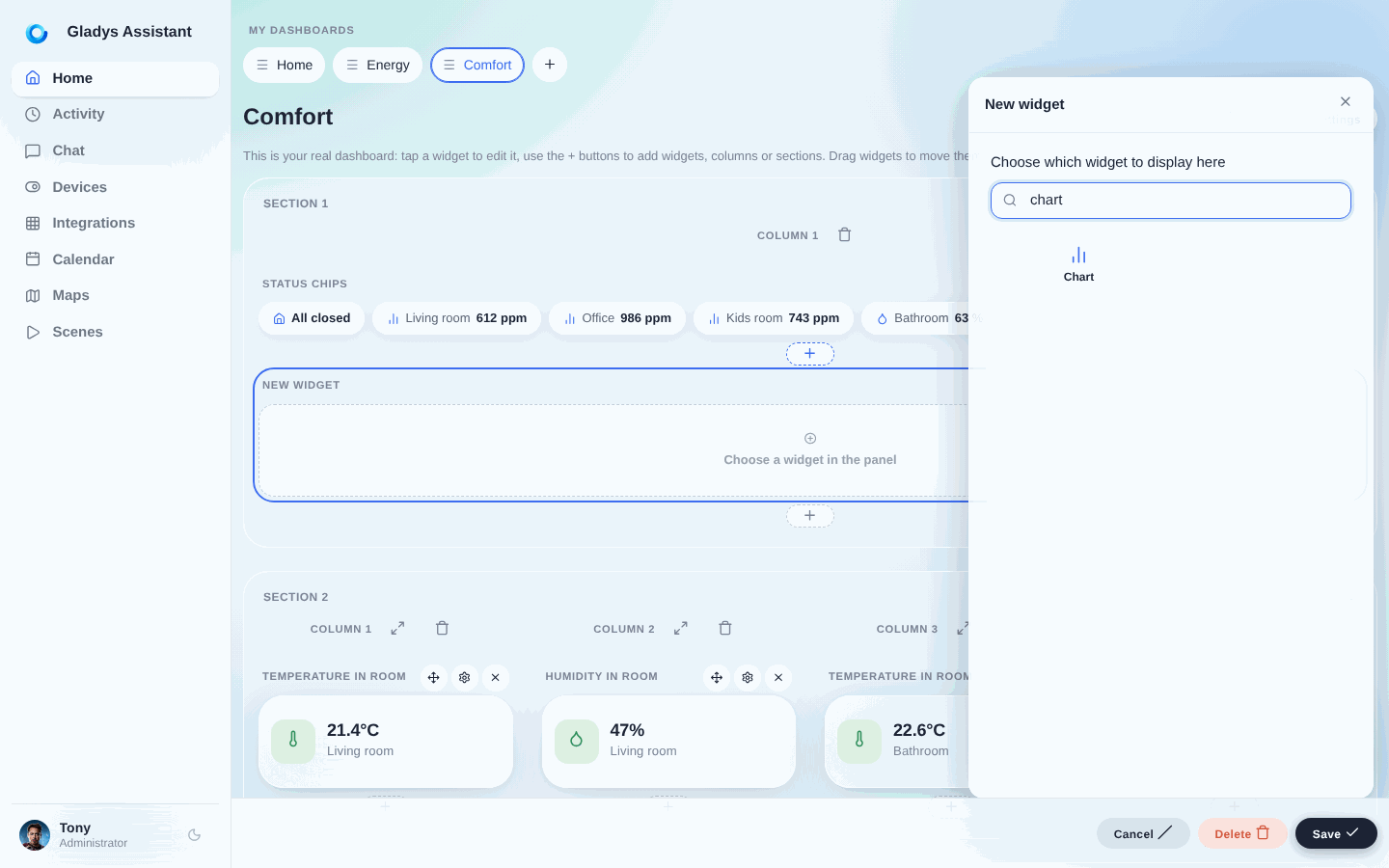

Ve al panel de control de Gladys y haz clic en el botón "Editar".
Añade un widget "Gráfico":

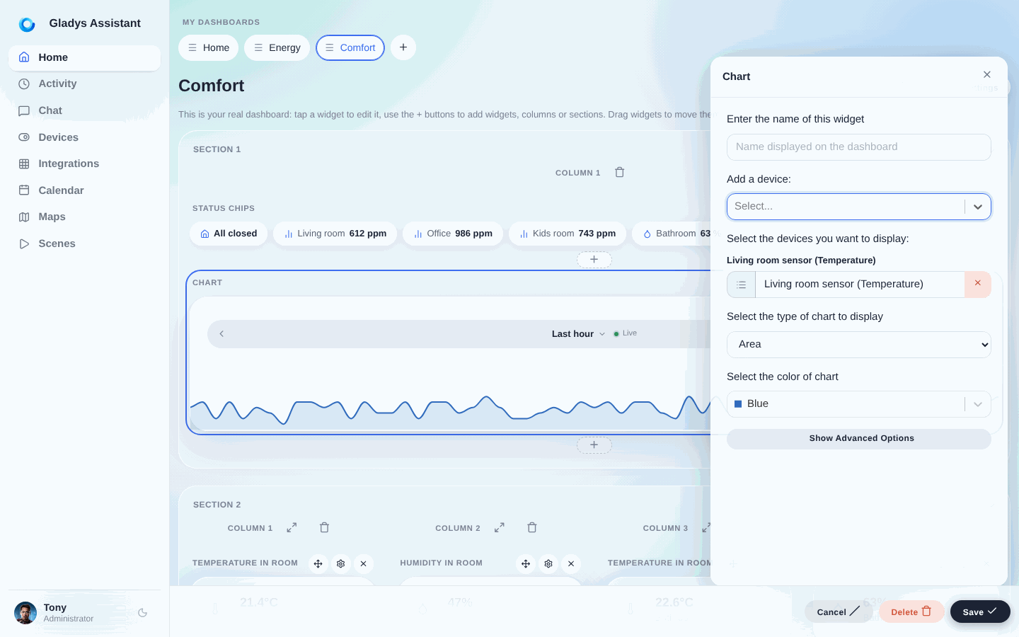

Selecciona los dispositivos que quieres mostrar y luego configura el resto del widget:
  • Nombre: se mostrará en la parte superior del widget en el panel de control
  • Tipo de gráfico: en Gladys puedes mostrar varios tipos de gráficos (líneas, barras, área, línea recta, binario)
  • Mostrar ejes: hay dos tipos de visualización, una más orientada al diseño sin ejes y otra con ejes
  • Mostrar variación: si activas esta opción, el gráfico mostrará la variación relativa entre el primer y el último valor del intervalo seleccionado

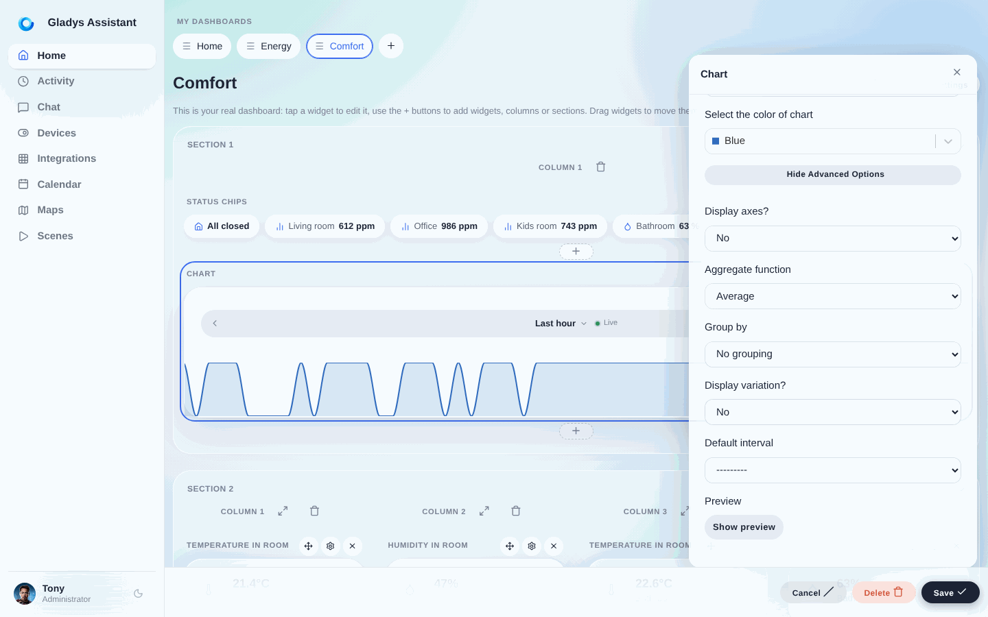

Configurar el gráfico
Si quieres agrupar los datos por intervalo de tiempo, puedes modificar esta opción en los ajustes avanzados:
Agrupar por intervalo de tiempo

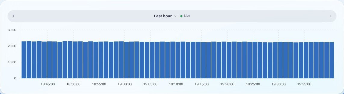

Supongamos que quieres mostrar el consumo de energía de uno de tus dispositivos: el gráfico de barras es especialmente adecuado para ello:
Visualización en barras

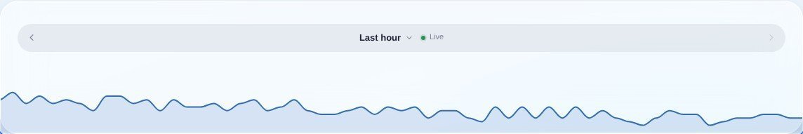

También puedes mostrar estos datos como un gráfico de área, sin ejes, para una visualización más orientada al diseño:
Visualización en área sin ejes

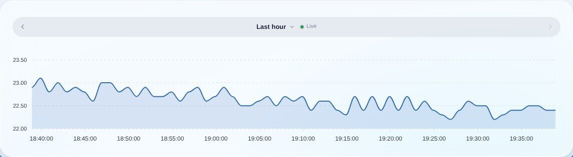

O con ejes, para una mejor legibilidad:
Visualización en área con ejes
