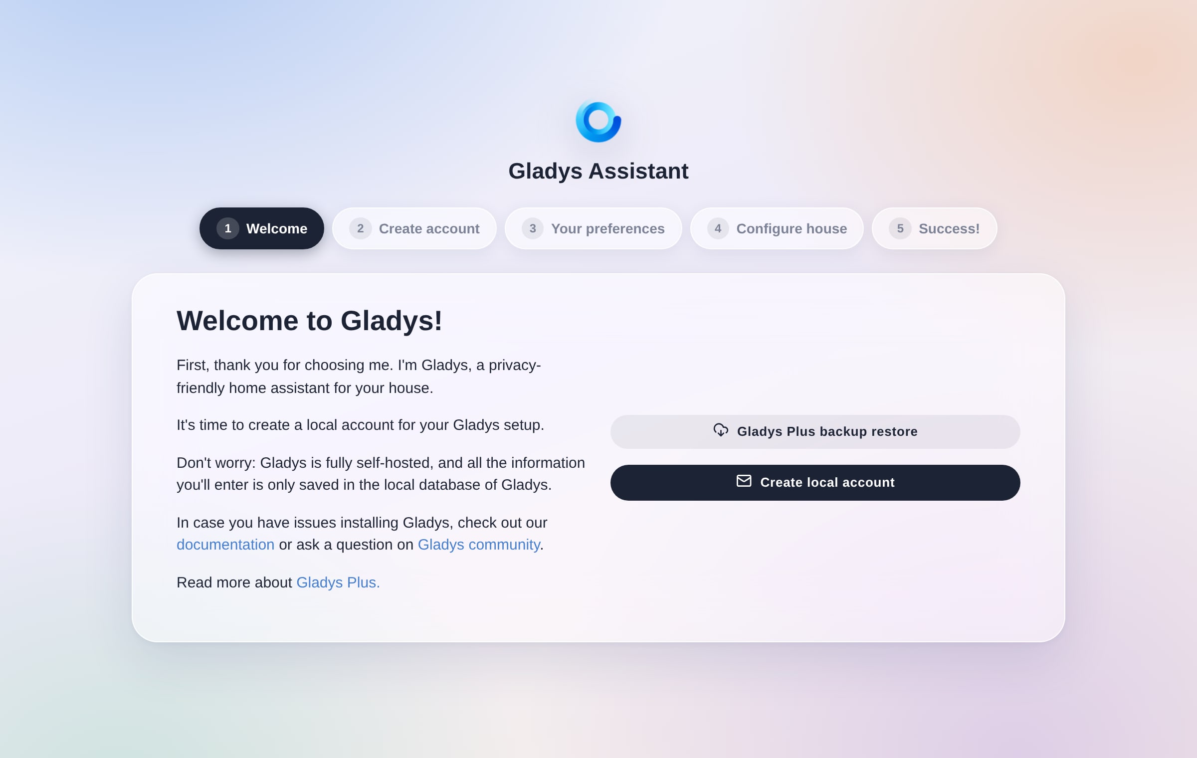

Paso 2: crear tu cuenta​
Cuando Gladys esté en marcha, ábrelo en tu navegador, desde un ordenador o un móvil conectado a la misma red:
  • http://gladysassistant.local: Gladys anuncia este nombre en tu red, con Gladys Assistant OS, la imagen para Raspberry Pi, Proxmox o Docker. En un NAS Synology, añade el puerto que elegiste, por ejemplo http://gladysassistant.local:8420;
  • si no (Unraid, algunos móviles Android, redes de invitados…): la dirección IP del equipo, por ejemplo http://192.168.1.42, seguida del puerto en un NAS.
Un breve asistente te guía: crea la cuenta de administrador, elige tus preferencias (idioma, unidades) y pon nombre a tu casa y a sus habitaciones. Son dos minutos, y todo lo que introduces se queda en la base de datos local de Gladys.
La pantalla de bienvenida de Gladys Assistant
¿Vienes de una instalación anterior? El botón Restaurar copia de seguridad de Gladys Plus de esta pantalla recupera toda tu configuración.

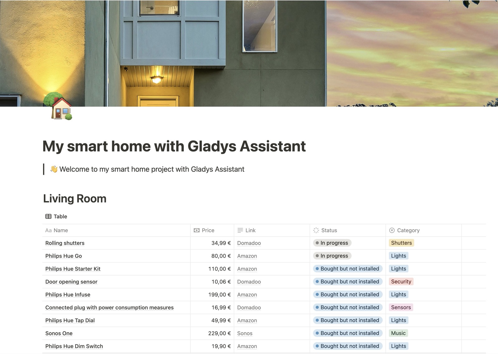

¿Empiezas de cero? Apuesta por Zigbee
Si vas a comprar dispositivos, te recomiendo Zigbee: un adaptador USB Zigbee (unos 30 €) conectado a tu central Gladys y la integración Zigbee2MQTT te dan acceso a miles de sensores, enchufes, bombillas y mandos asequibles, de cualquier marca, sin pasarela del fabricante y sin nube. Mi selección de modelos fiables está en la página de hardware recomendado.
Ejemplo: equipar un salón por unos 150 $
Empieza por una habitación, mira lo que te gusta y luego amplía habitación por habitación.
DispositivoPrecioEnlace
Sensor de temperatura/humedad Zigbee con pantalla$19,99Amazon US
Pack de 4 enchufes inteligentes ZigBee con medición de consumo en tiempo real$16,99Amazon US
Bombilla IKEA TRÅDFRI E27 (luz de techo)$13,99IKEA US
Mando IKEA STYRBAR (brillo)$13,99IKEA US
Pack de 4 sensores de movimiento Zigbee$75,99Amazon US
