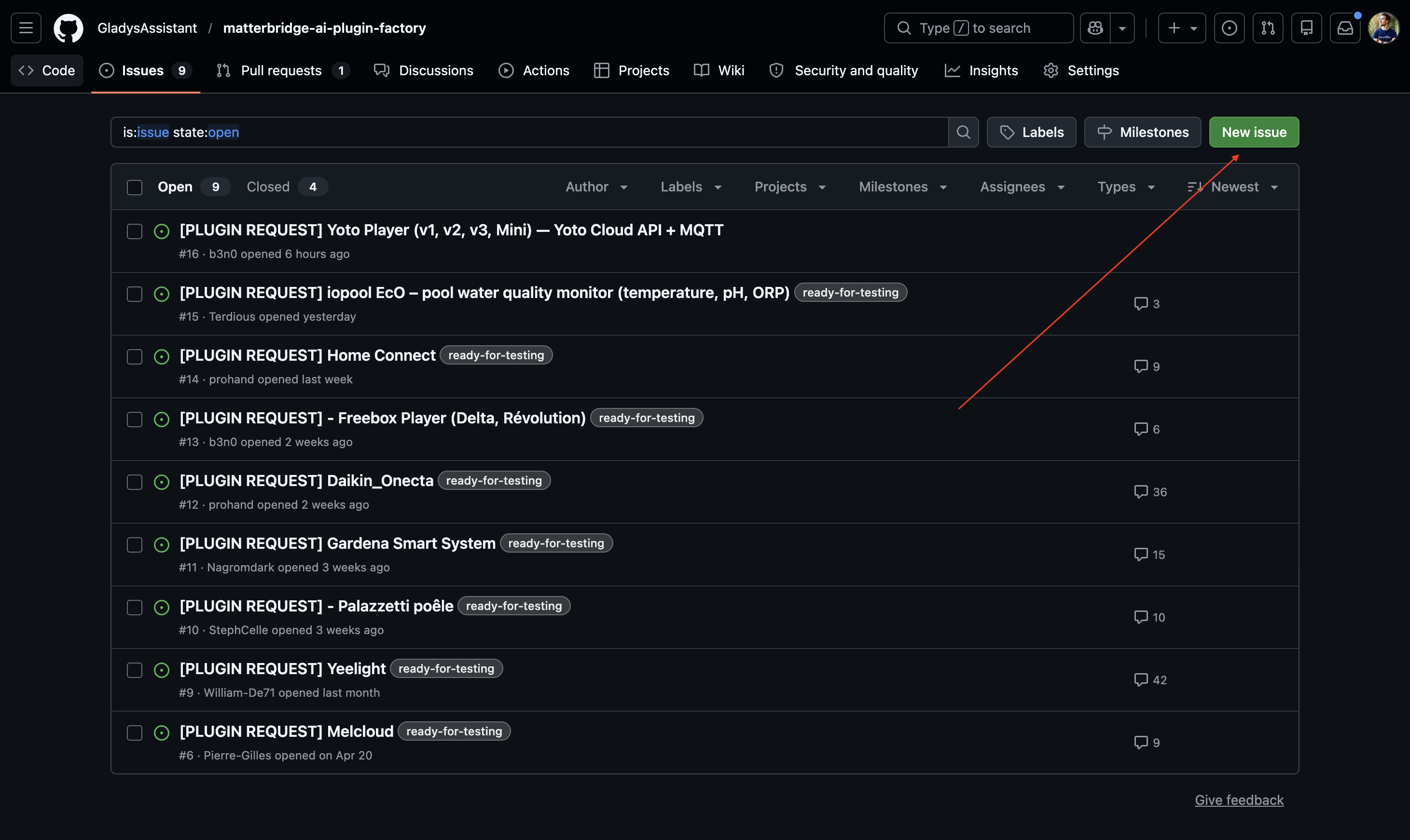

Ve al repositorio de la fábrica: 👉 matterbridge-ai-plugin-factory/issues
Haz clic en "New Issue":

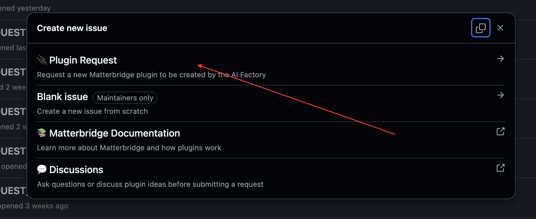

Luego selecciona la plantilla "Plugin Request":
Seleccionar la plantilla Plugin Request

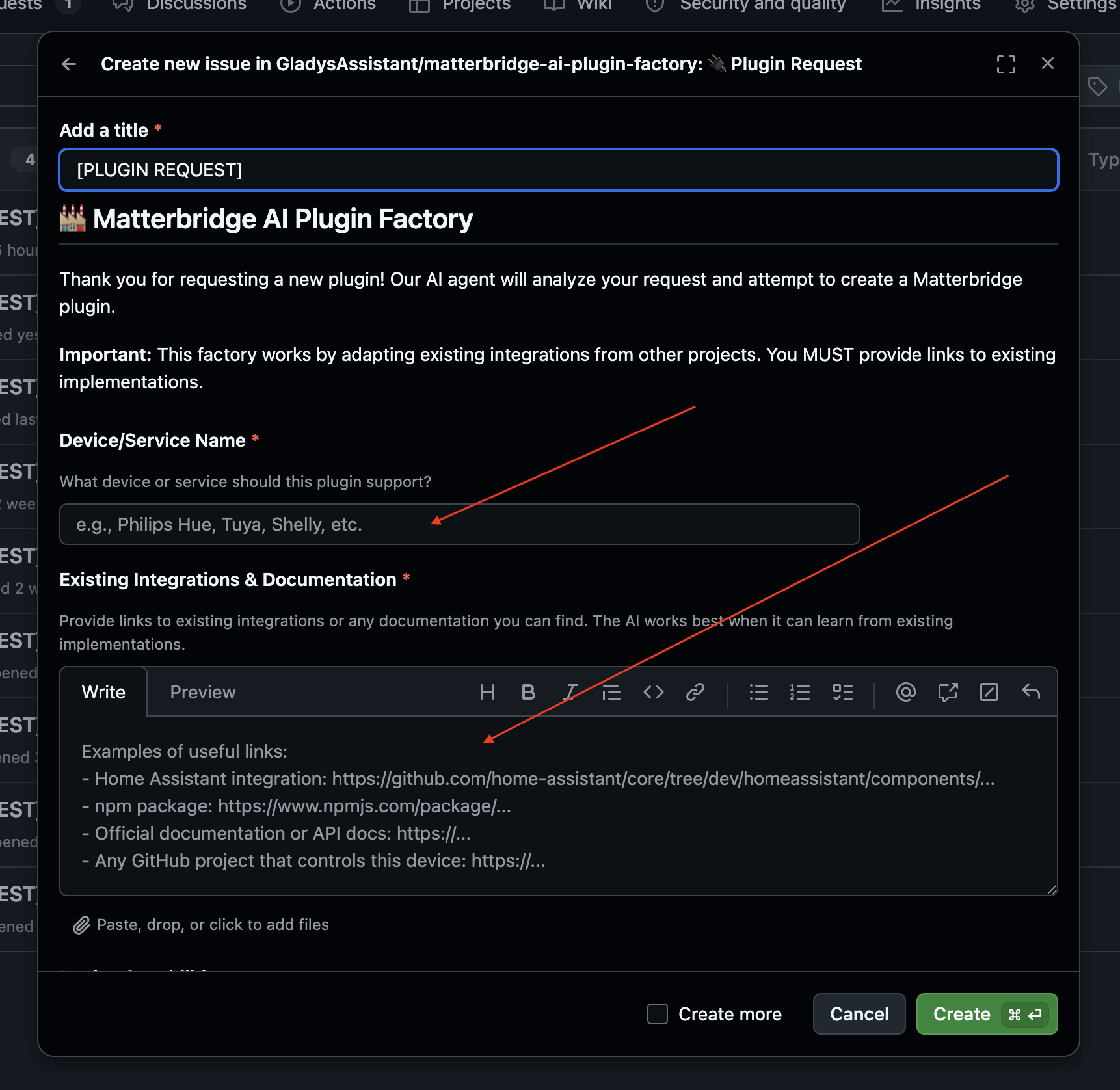

Rellena el formulario:
  • Título: el nombre del plugin que quieres
  • Enlaces: si conoces plugins similares en otros proyectos (Home Assistant, Homebridge…), añade los enlaces. Cuanto más contexto aportes, más acertado será el resultado al primer intento.

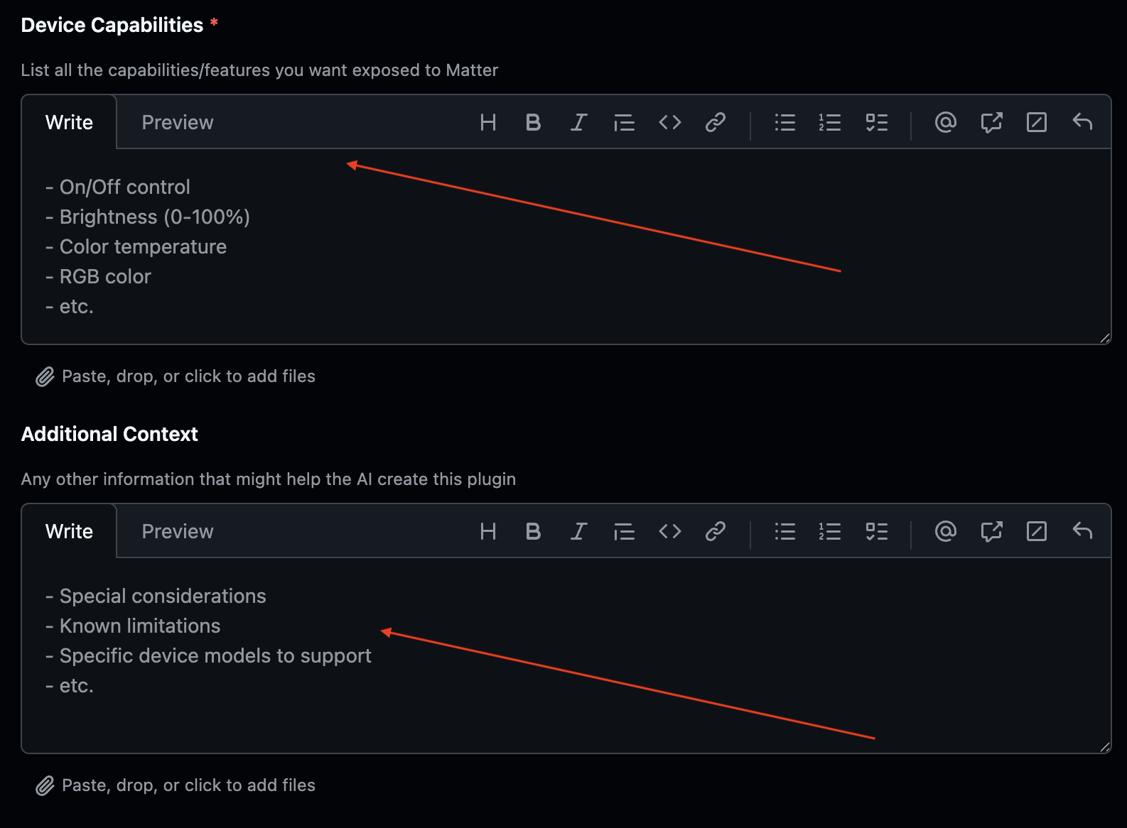

  • Funciones: describe lo que quieres controlar. Ejemplos: temperatura, encendido/apagado, humedad, brillo…
  • Contexto adicional: opcional, pero útil si tu dispositivo tiene alguna particularidad.

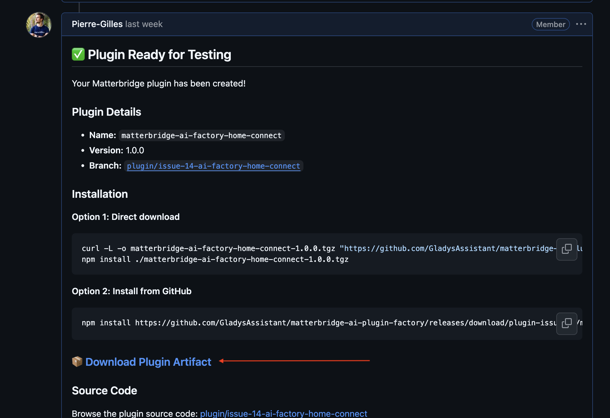

La fábrica se ejecuta cada mañana y procesa un plugin por ejecución. En cuanto el tuyo esté desarrollado, la IA responde directamente en el ticket con un enlace de descarga:
La IA responde con un enlace de descarga

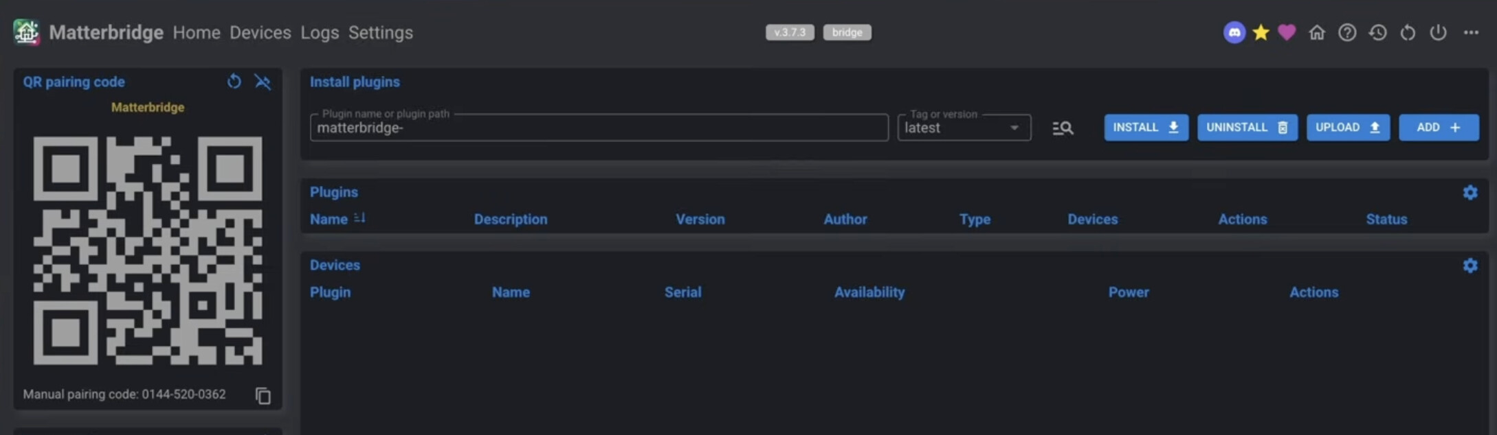

Descarga el archivo y luego, en Matterbridge, haz clic en "Upload +":
Subir el plugin a Matterbridge
A continuación, escribe el nombre del plugin en el campo "Plugin Name" y haz clic en "Add +":
Añadir el plugin
¡El plugin está instalado y ya puedes probarlo!
