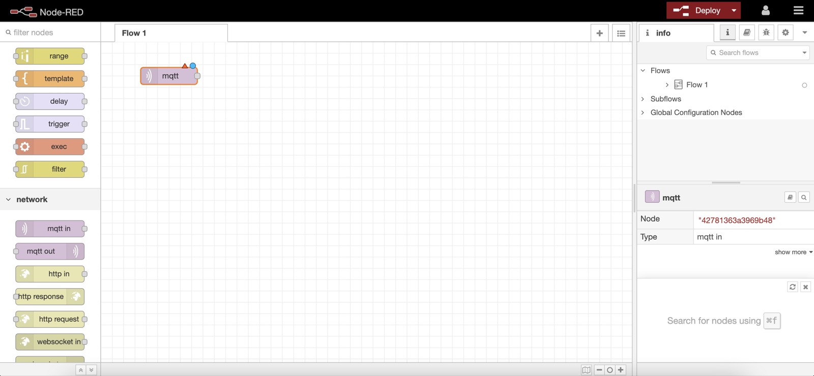

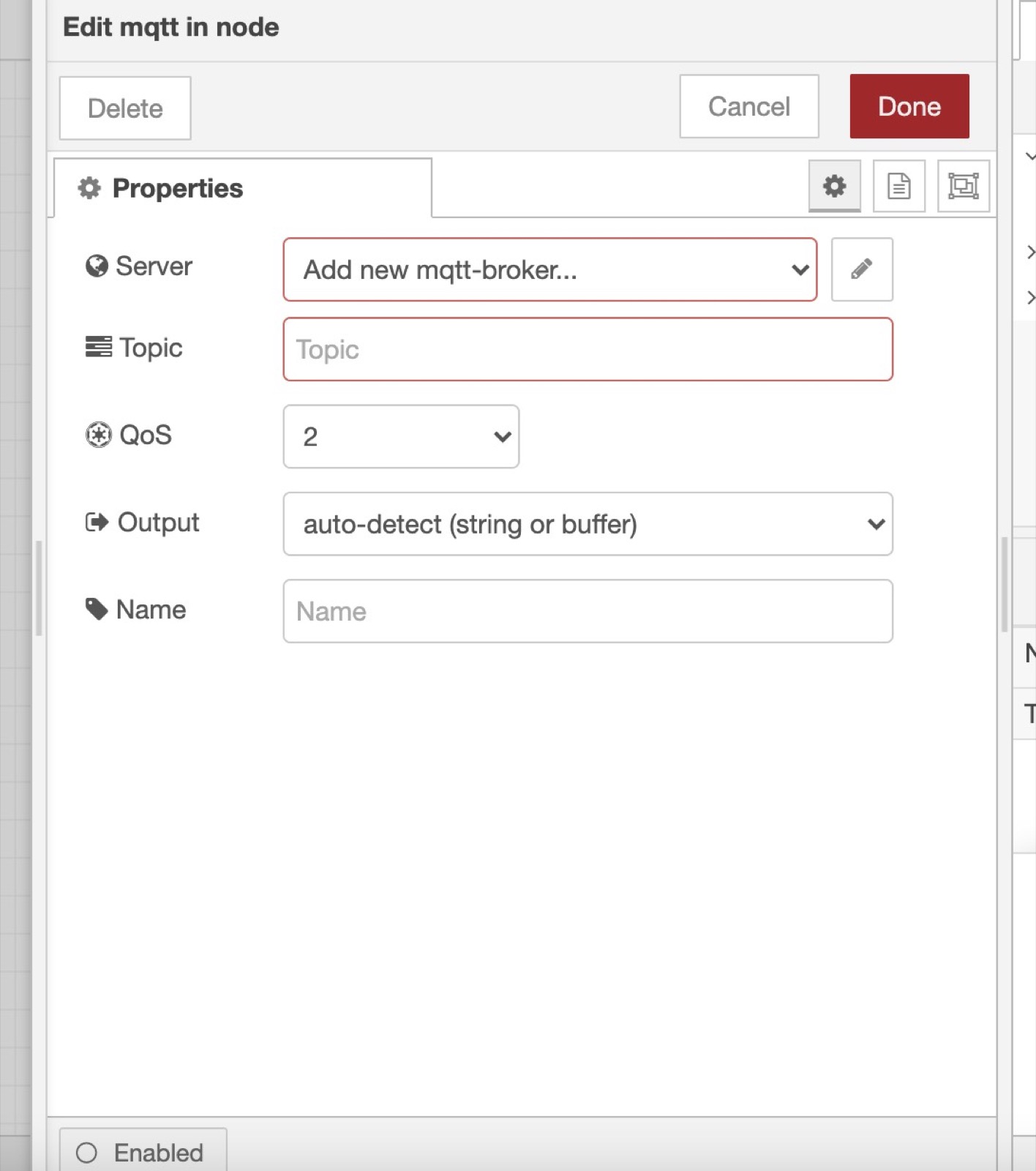

En Node-RED, puedes crear un nodo "mqtt in" para recibir datos de Gladys por MQTT.

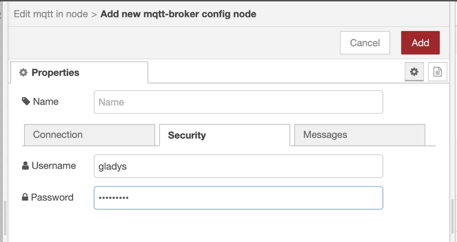

Tienes que añadir el broker MQTT que acabamos de configurar en Gladys haciendo clic en el pequeño botón de edición (el icono del lápiz junto a "Add new mqtt-broker"):
Node-RED
  • El servidor es mqtt://localhost
  • Usuario: gladys
  • Contraseña: copia la contraseña generada en Gladys.
Node-RED

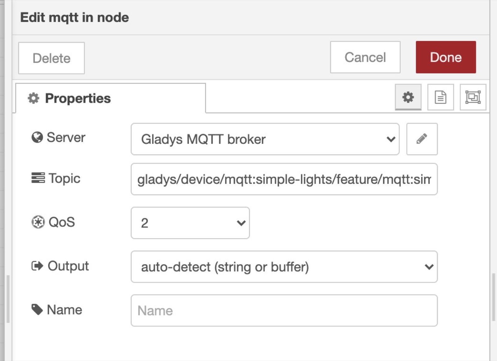

Por último, pega el topic MQTT que copiamos de Gladys al crear el dispositivo:
Node-RED

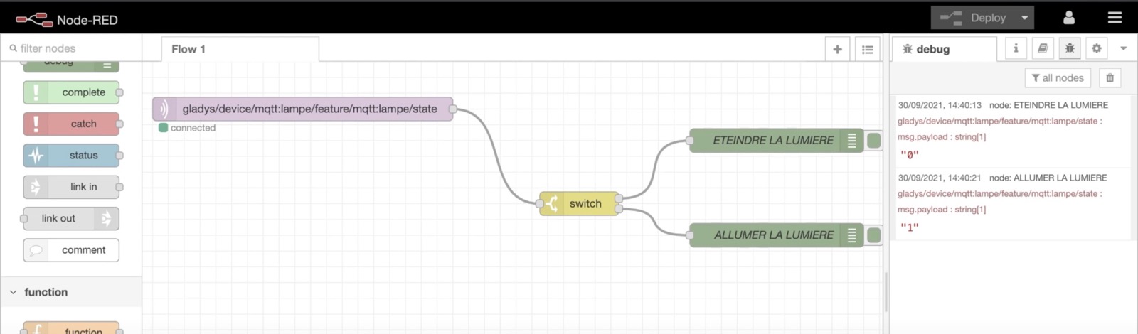

Ahora que este nodo está listo, puedes conectarle prácticamente cualquier cosa: se ejecutará cada vez que se reciba un valor en este topic MQTT.
Podrías conectar un simple nodo de debug para ver los datos que llegan, o un nodo switch para realizar una acción distinta según si Gladys envía "0" (apagar) o "1" (encender).
Ejemplo:

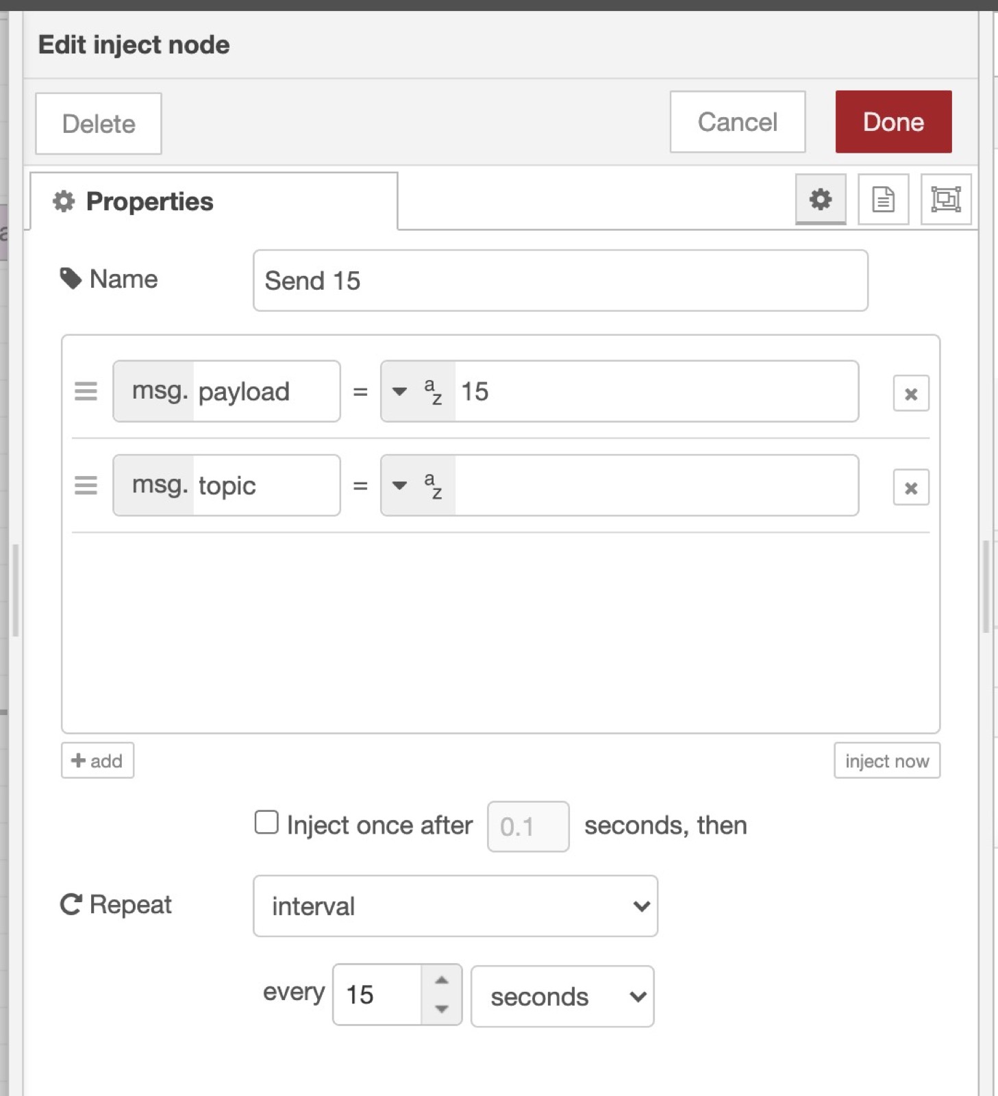

Enviar un valor desde Node-RED cada 15 segundos​
Añade un nodo "Inject" en Node-RED.
Asigna a msg.payload un valor cualquiera (aquí he puesto 15).
Añade al final del nodo un intervalo de repetición de 15 segundos.
Node-RED

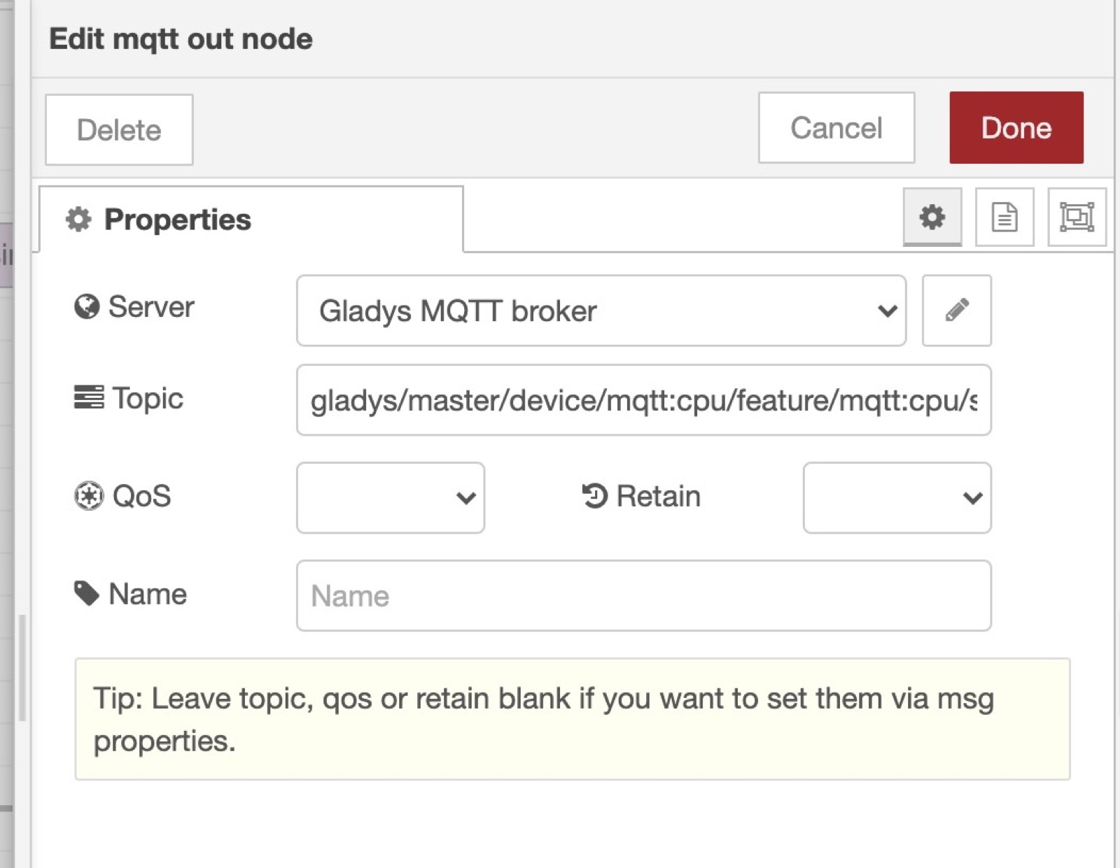

Ahora añade un nodo "mqtt out" y pega el topic MQTT que guardamos antes al crear el dispositivo CPU.
Node-RED
Conecta el nodo "Inject" al nodo "mqtt out" y haz clic en "Deploy".
¡Ahora verás que cada 15 segundos Node-RED envía el valor "15" a Gladys por MQTT!
