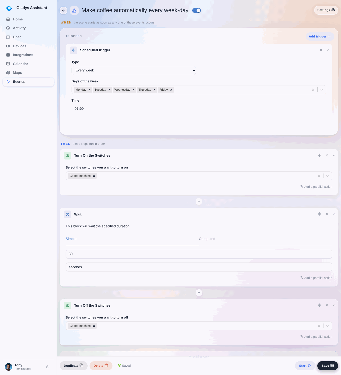

Mit Gladys an jedem Wochentag morgens automatisch Kaffee kochen​
Wir können uns also folgende Szene vorstellen:
Auslöser: „Montag bis Freitag um 7 Uhr“
Aktionen:
- Steckdose „Kaffeemaschine“ einschalten
- 30 Sekunden warten (bis der Kaffee fertig ist)
- Steckdose „Kaffeemaschine“ ausschalten
In Gladys sieht die Szene so aus:
Wie du siehst, gibt es zuerst einen Auslöser, der an jedem Wochentag außer am Wochenende (Montag bis Freitag) aktiviert wird.
Dann schaltet die Szene die Steckdose ein, wartet 30 Sekunden und schaltet die Steckdose wieder aus.
