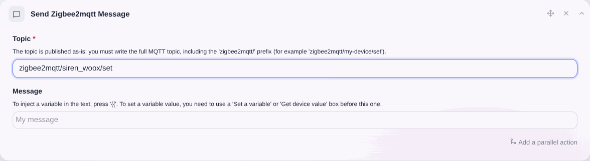

Gib das Topic deines Geräts an.
Topic des Geräts

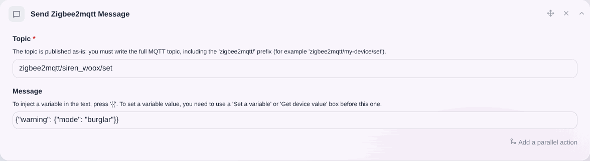

Gib den Befehl an, mit dem dein Gerät gesteuert werden soll. Informationen zu deinem Gerät findest du auf der Website von Zigbee2mqtt.
Nachricht an das Gerät

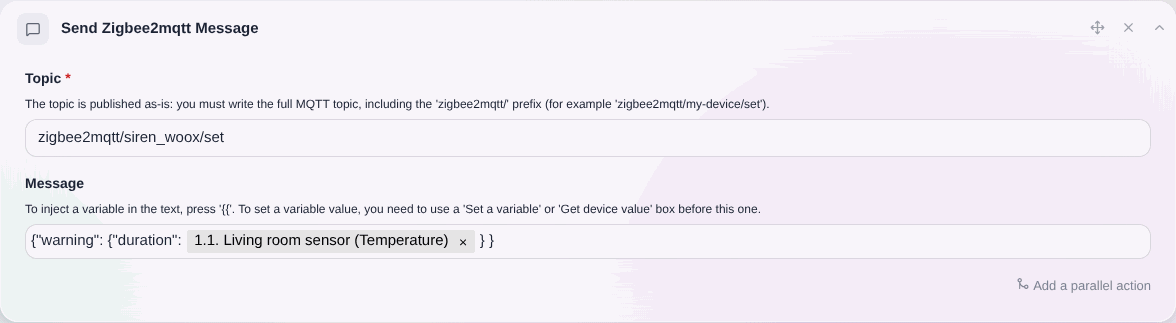

Eine Variable in eine Nachricht einfügen​
Angenommen, du möchtest den Wert für die Dauer in die Nachricht einfügen, um den aktuellen Wert zu verwenden.
Füge dazu deiner Szene die Aktion „Letzten Zustand abrufen“ hinzu und wähle das Gerät aus, das du abfragen möchtest.
Gerätewert abrufen
Weiter hinten in der Szene kannst du dann die Aktion „Zigbee2Mqtt-Nachricht senden“ hinzufügen. Tippe in der Nachricht {{ und wähle die zuvor definierte Variable aus.
Nachricht mit eingefügter Variable senden
Wenn die Szene ausgeführt wird, solltest du den Wert in deiner Nachricht erhalten 🥳
