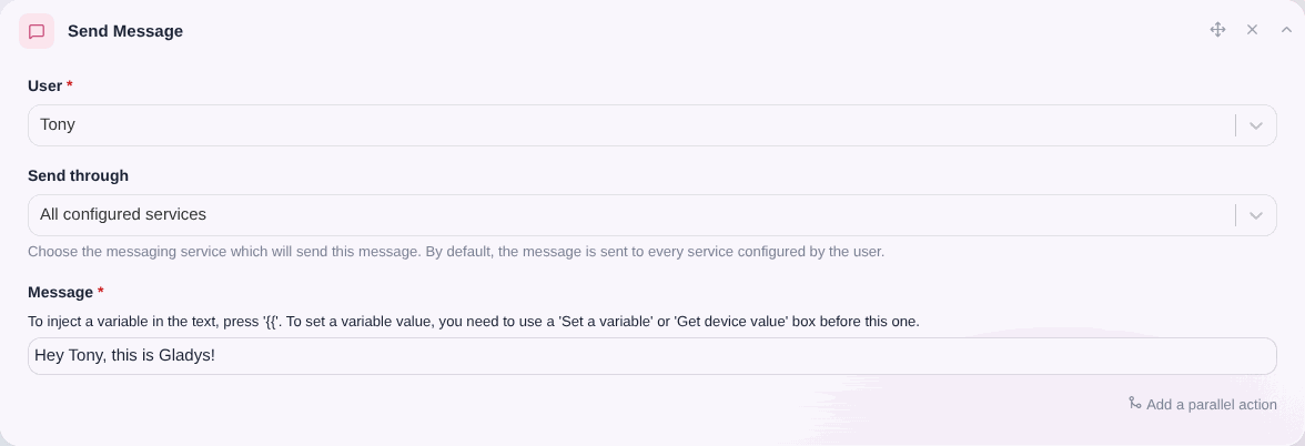

Eine Nachricht zu senden ist ganz einfach: Erstelle in einer Szene die Aktion „Nachricht senden“ und wähle den Benutzer aus, der die Nachricht erhalten soll.
Nachricht senden

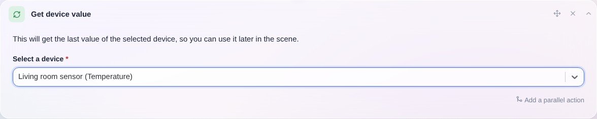

Füge dazu deiner Szene die Aktion „Letzten Zustand abrufen“ hinzu und wähle den Sensor aus, den du abfragen möchtest.
Sensorwert abrufen

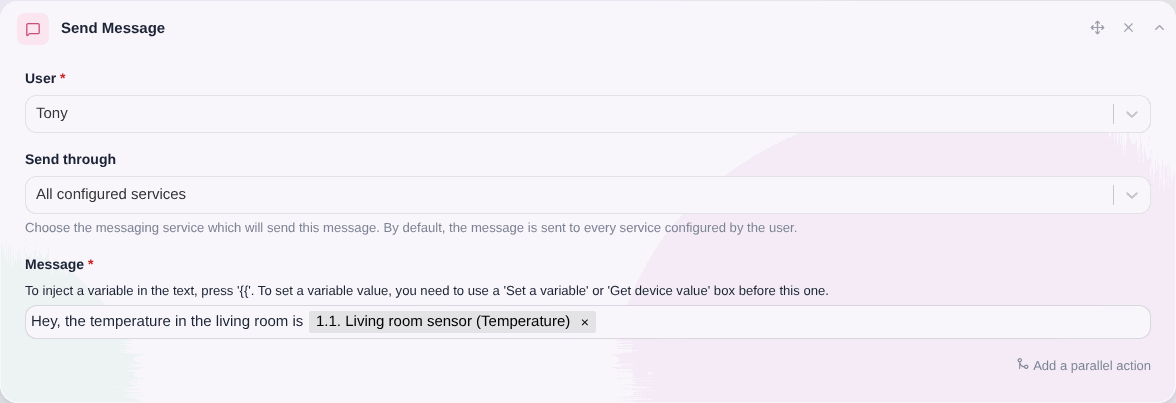

Weiter hinten in der Szene kannst du dann die Aktion „Nachricht senden“ hinzufügen. Tippe in der Nachricht {{ und wähle die zuvor definierte Variable aus.
Variable einfügen
Wenn die Szene ausgeführt wird, solltest du den Wert in deiner Nachricht erhalten 🥳
