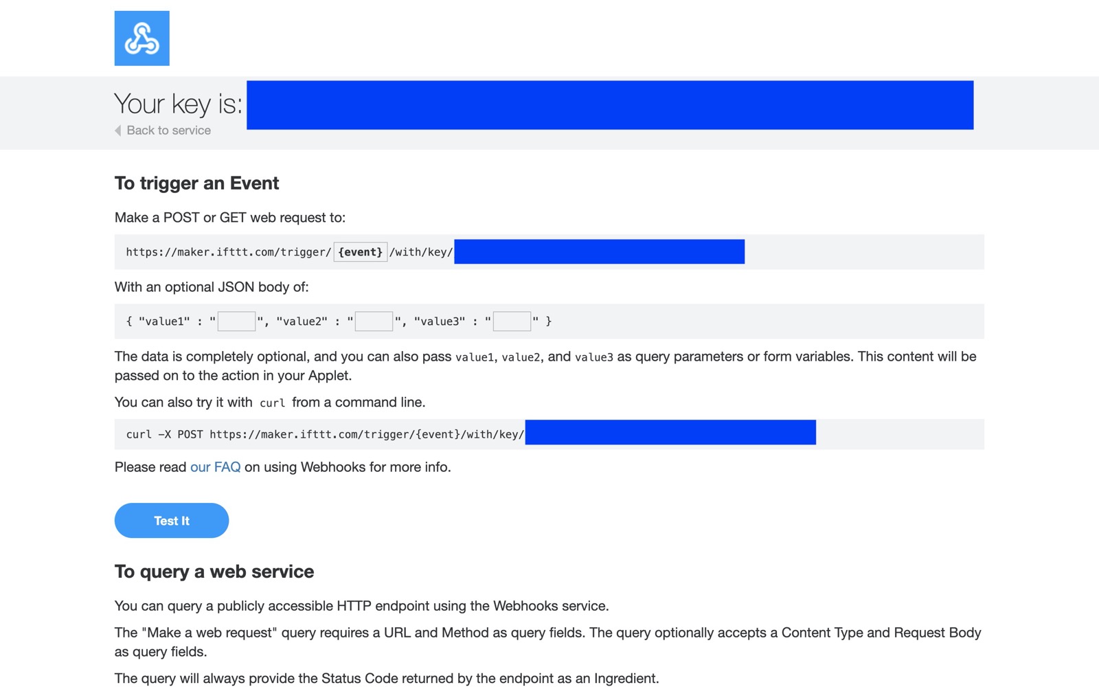

Nach der Konfiguration der Webhooks solltest du auf einer Seite wie dieser landen:
IFTTT Maker Webhook
Ersetze {event} durch den Namen deines Ereignisses, in meinem Beispiel „left_home“, und kopiere dann die URL.
Bewahre die URL für später auf.

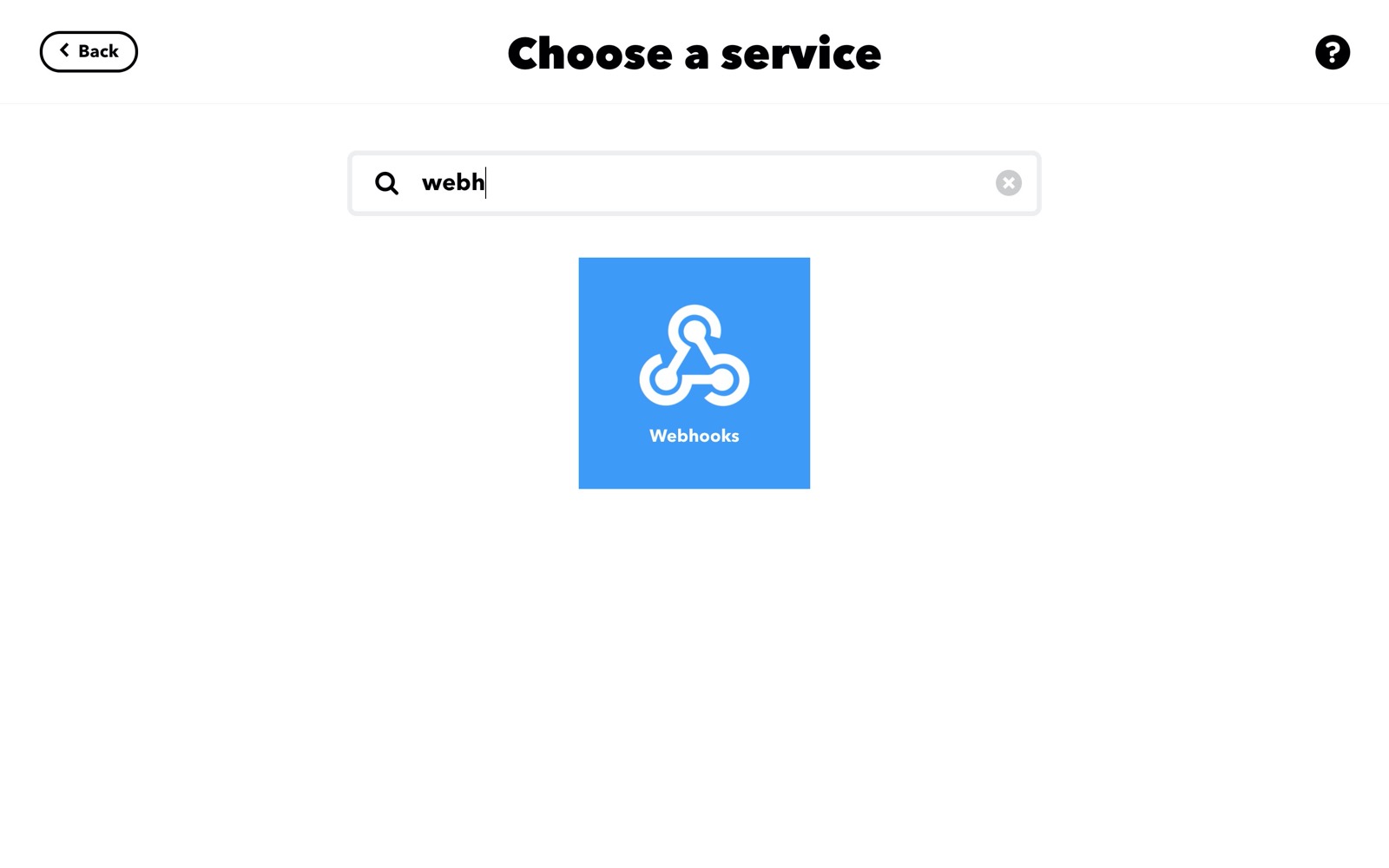

Suche nach dem Dienst „Webhooks“, den du gerade konfiguriert hast.
Applet suchen

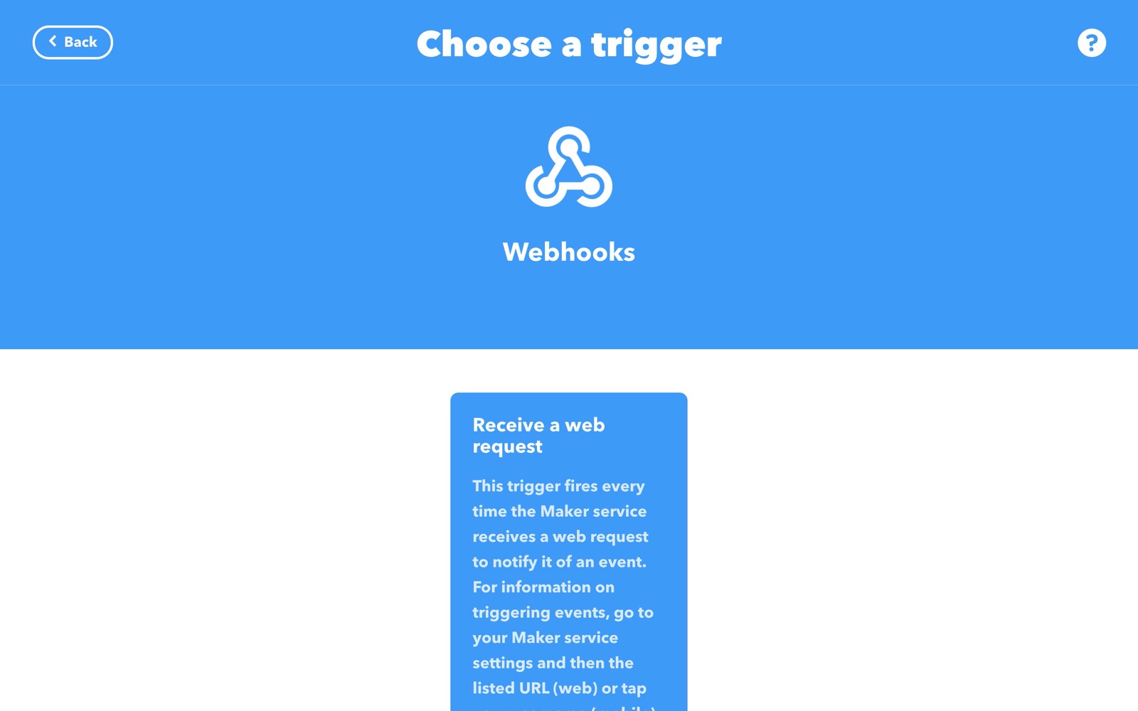

Wähle „Receive a web request“:
Eine Webhook-Anfrage empfangen

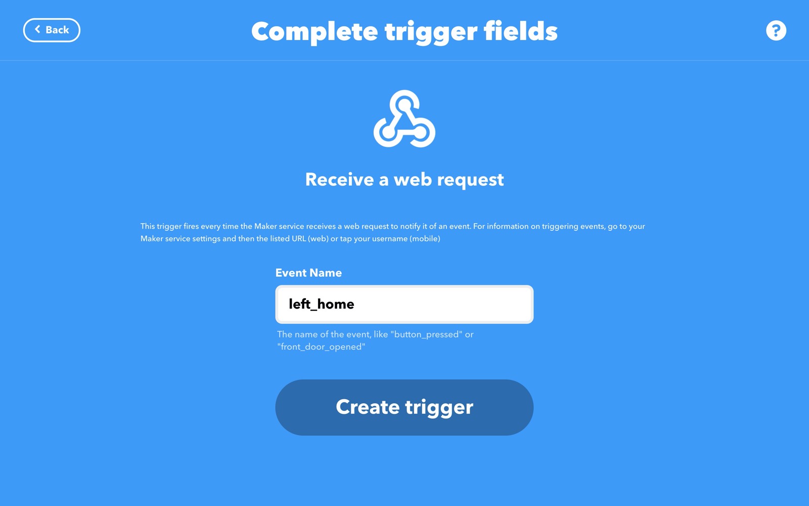

Gib den Namen des Ereignisses ein, den du im vorherigen Schritt festgelegt hast, hier „left_home“:
Namen des Ereignisses eingeben

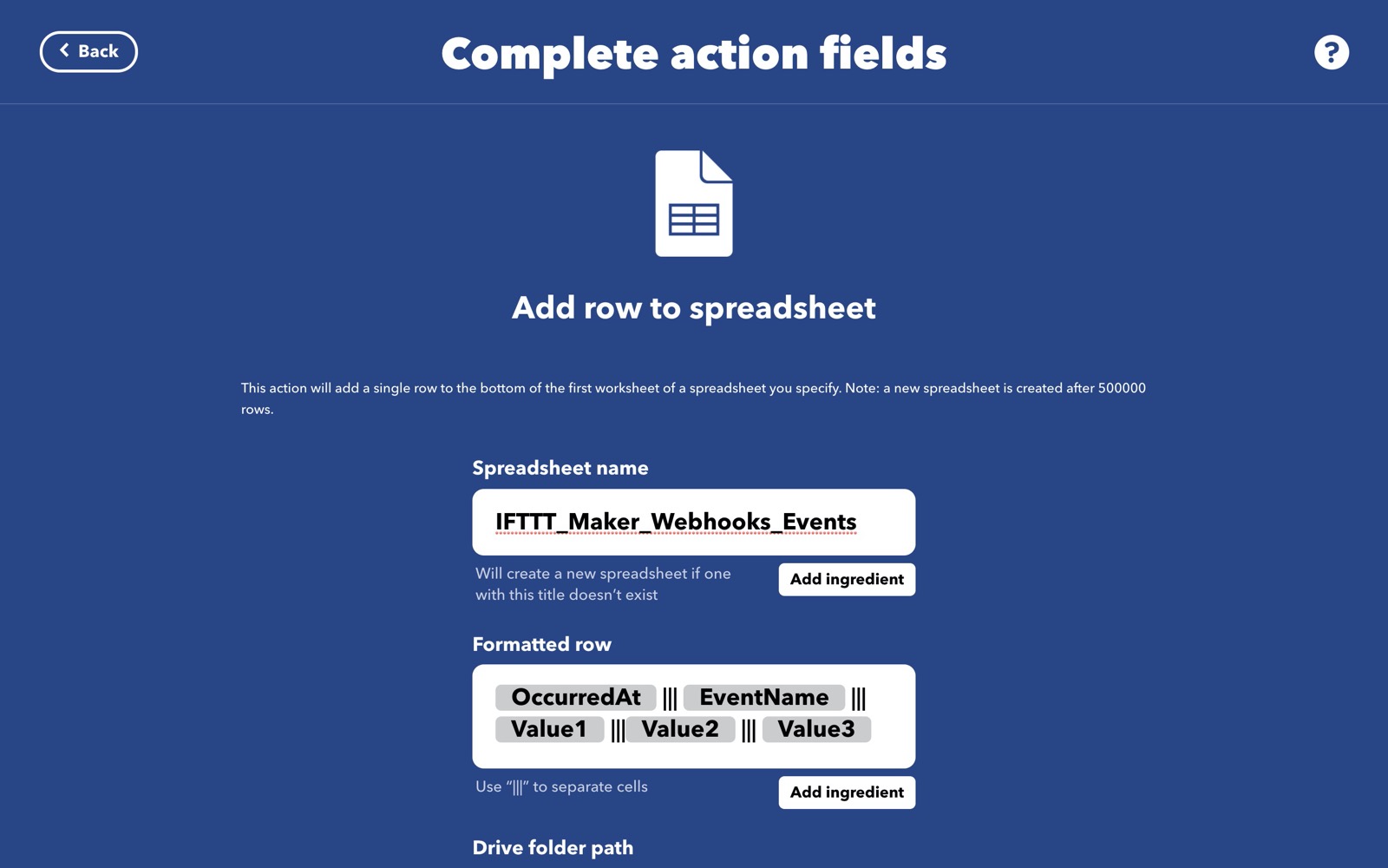

Wähle aus, wo IFTTT die Daten speichern soll (in welcher Tabelle in deinem Google Drive):
Google-Drive-Ordner zum Speichern der Daten auswählen

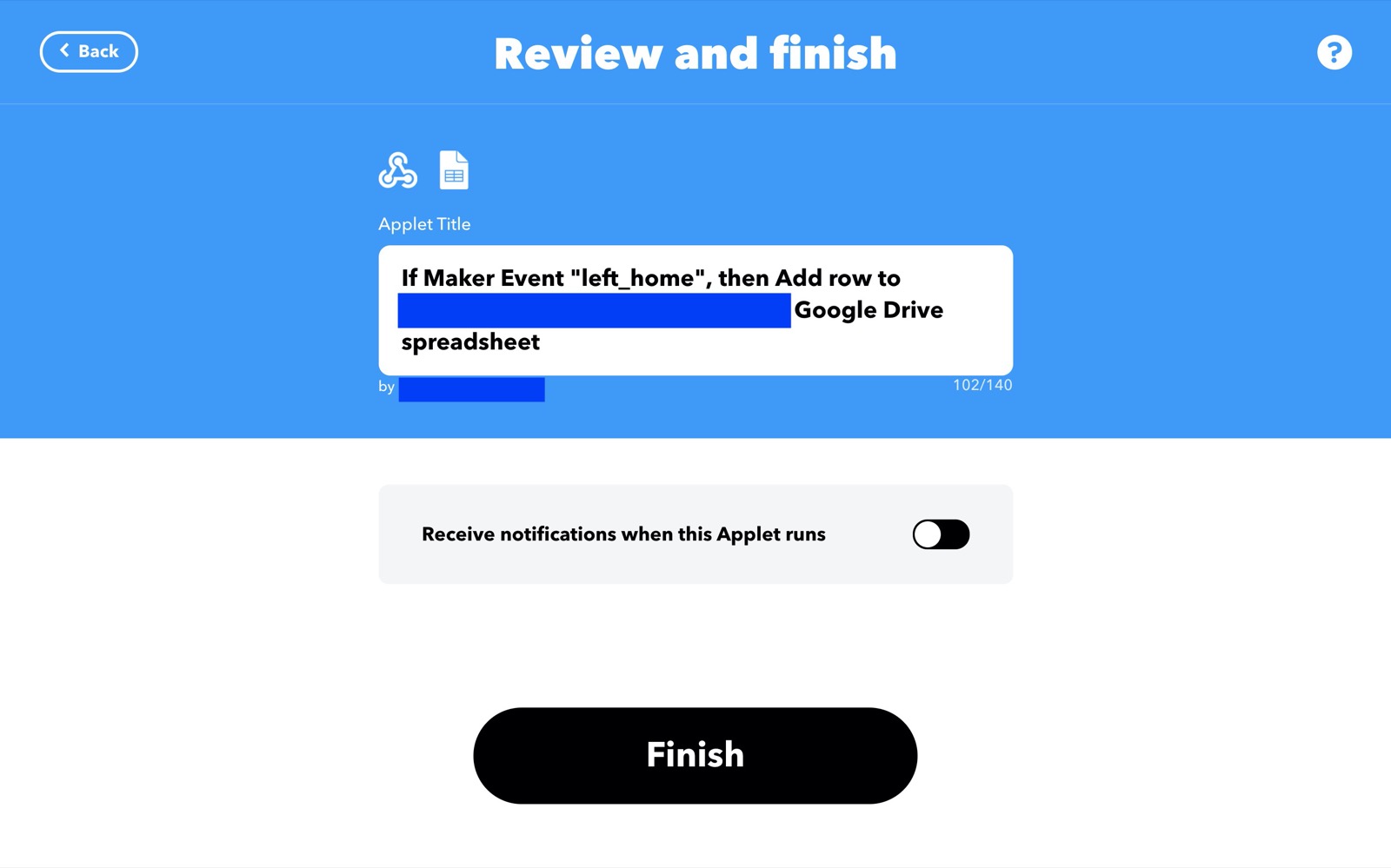

Klicke auf „Save“.
IFTTT-Applet abschließen
Klicke anschließend auf „Finish“.

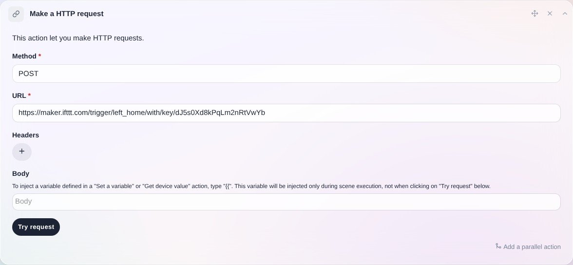

Erstelle in Gladys eine neue Szene und füge ihr die Aktion „HTTP-Anfrage senden“ hinzu.
Wähle „Methode: POST“ und gib als URL die URL des IFTTT-Webhooks ein, den du zuvor konfiguriert hast.
Aktion „HTTP-Anfrage“ erstellen
Speichere die Szene und starte sie.

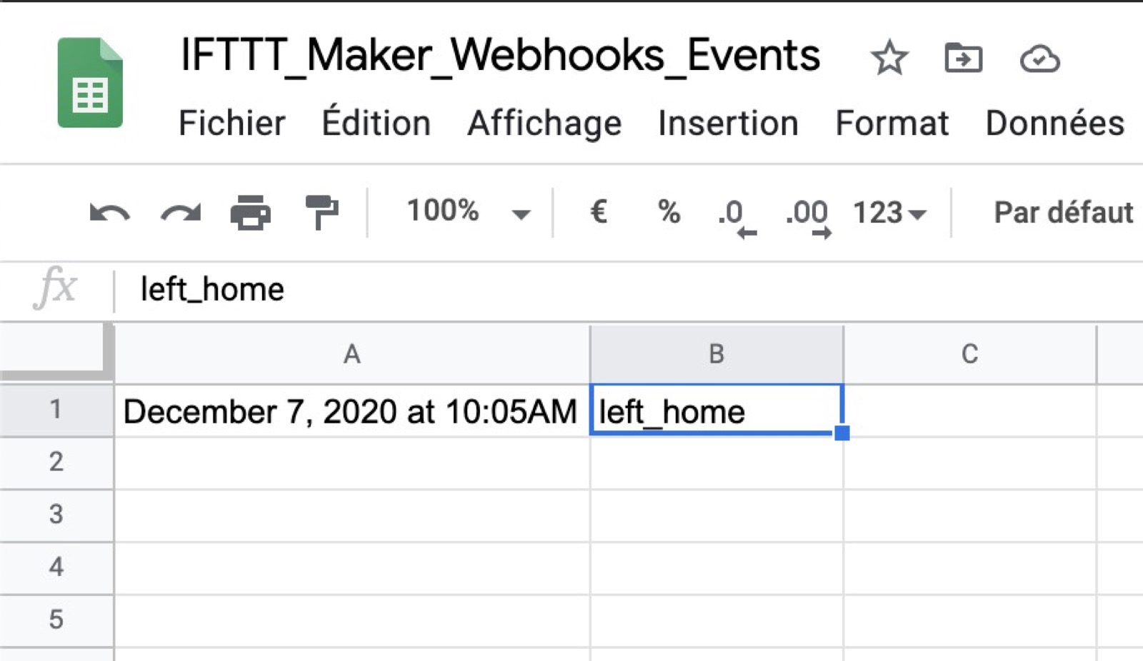

Wenn du jetzt in dein Google Drive schaust, solltest du im Stammverzeichnis einen Ordner „IFTTT“ finden, der einen Ordner „MakerWebhook“ und in diesem Fall einen Ordner „let_home“ enthält.
Darin findest du eine Tabelle mit einer Zeile, die festhält, wann du das Haus verlassen hast:
Ergebnis in Google Sheets

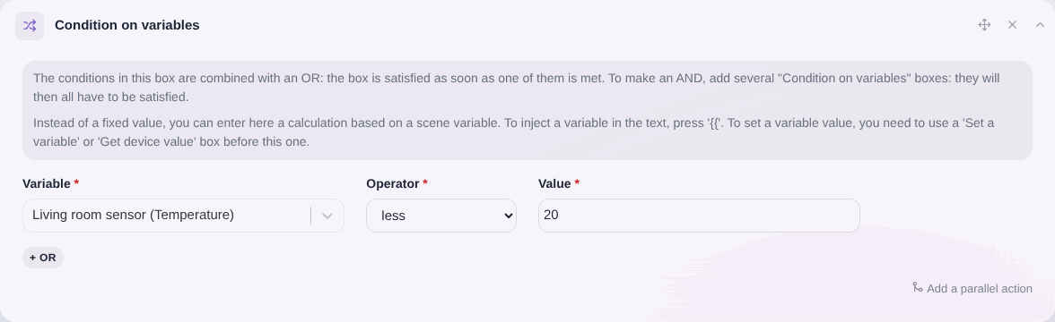

Den Wert kannst du mit einer Aktion „Nur fortfahren, wenn“ vergleichen:
