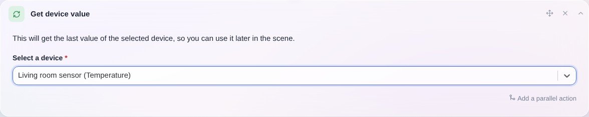

Im ersten Schritt fügst du deiner Szene die Aktion „Letzten Zustand abrufen“ hinzu und wählst den gewünschten Sensor aus.

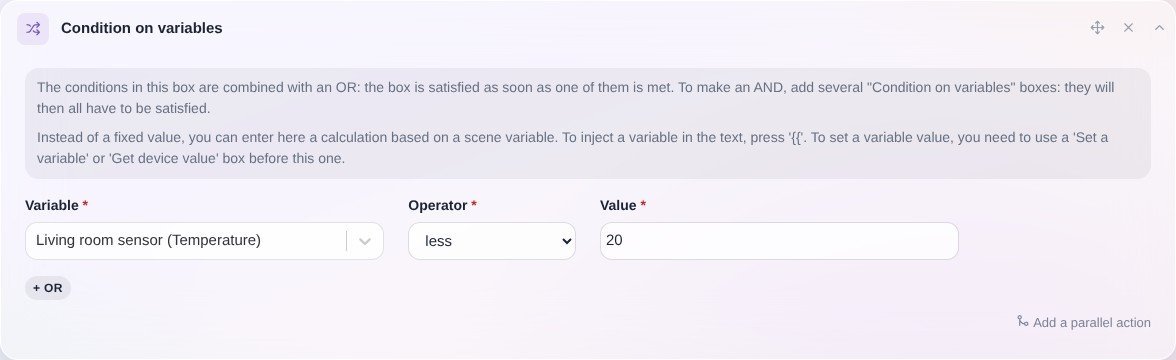

Im nächsten Aktionsblock kannst du dann die Aktion „Nur fortfahren, wenn“ hinzufügen und die zuvor abgerufene Variable auswählen.
Mit der Bedingung kitchen temperature sensor <20°C sieht das so aus:
Szene mit „Nur fortfahren, wenn“
In dieser Aktion kannst du Variablen einfügen und mathematische Funktionen verwenden.
Siehe Verfügbare mathematische Funktionen.
