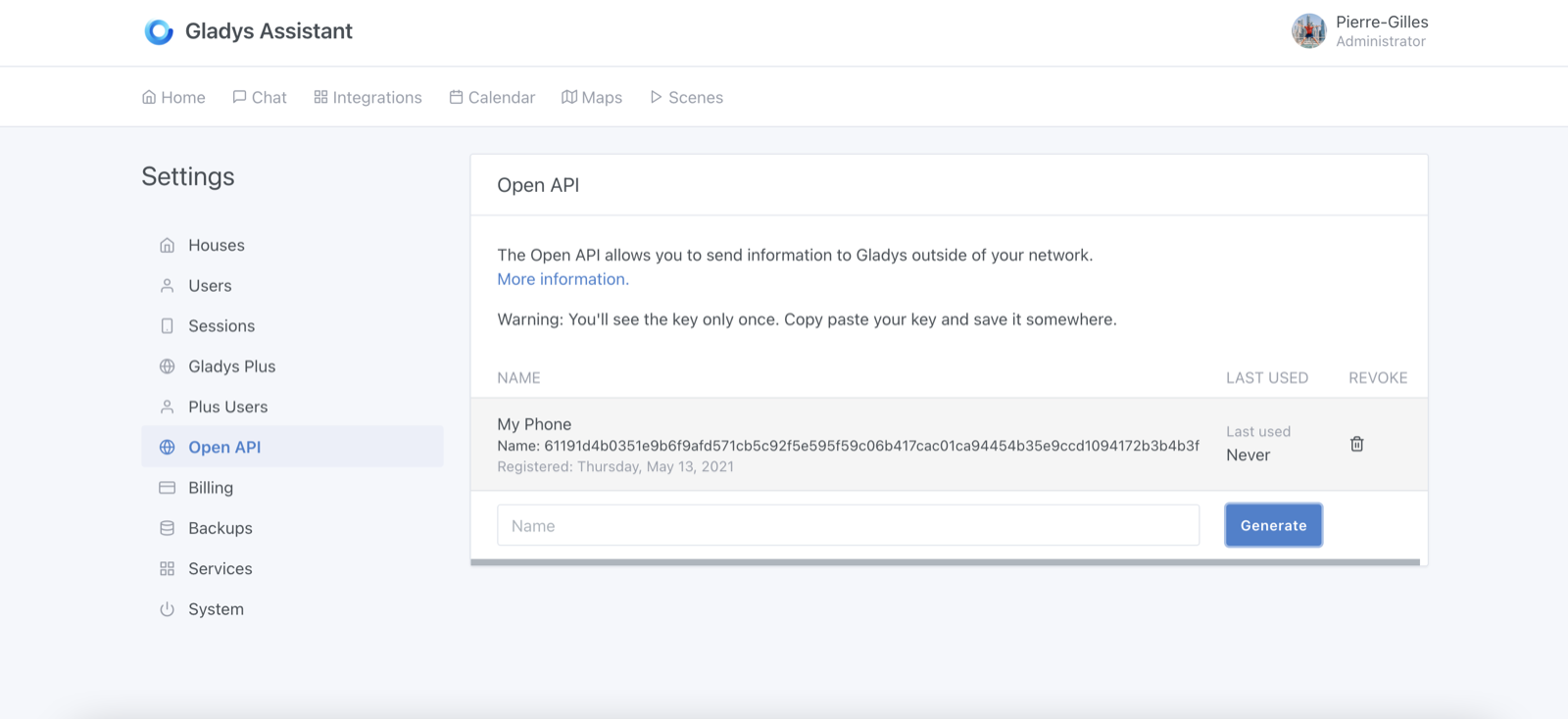

Einen neuen API-Schlüssel erzeugen​
Zuerst musst du in Gladys Plus einen neuen API-Schlüssel erstellen.
Öffne https://plus.gladysassistant.com/dashboard/settings/gateway-open-api.
Gib einen Namen für das Gerät ein, das deinen API-Schlüssel verwenden wird.
Open-API-Schlüssel erzeugen
Klicke auf „Erzeugen“, kopiere dann den API-Schlüssel und speichere ihn irgendwo: Er wird nie wieder angezeigt.

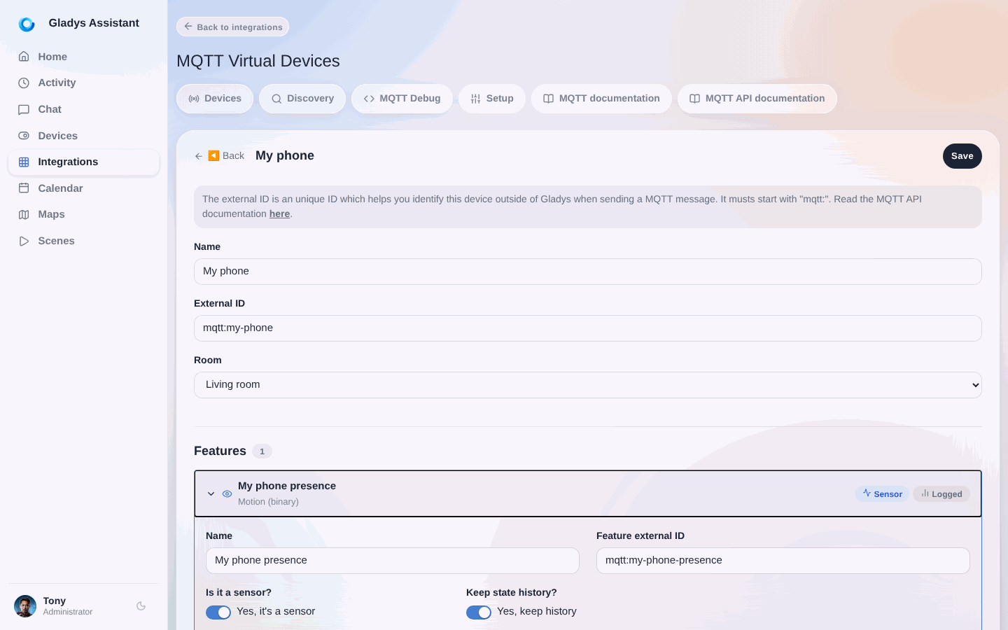

Ein Gerät in Gladys erstellen​
Mit der Integration „MQTT“ kannst du Geräte anlegen, selbst wenn du MQTT gar nicht nutzt.
Erstellen wir ein Gerät für dein Handy:
Gerät in Gladys Assistant erstellen
Hinweis: Gib an, dass dein Handy ein Bewegungssensor ist – das ist ein ideales binäres Gerät für diesen Anwendungsfall. Hier spielt das eigentlich keine Rolle, du wirst gleich sehen, wie wir es verwenden :)
Merk dir die „external_id“ der Funktion für später, wir brauchen sie für die API.

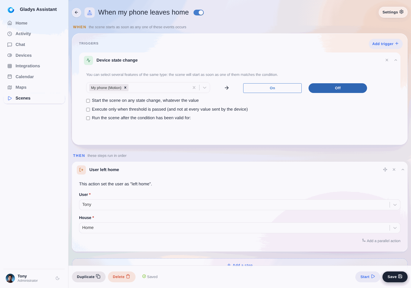

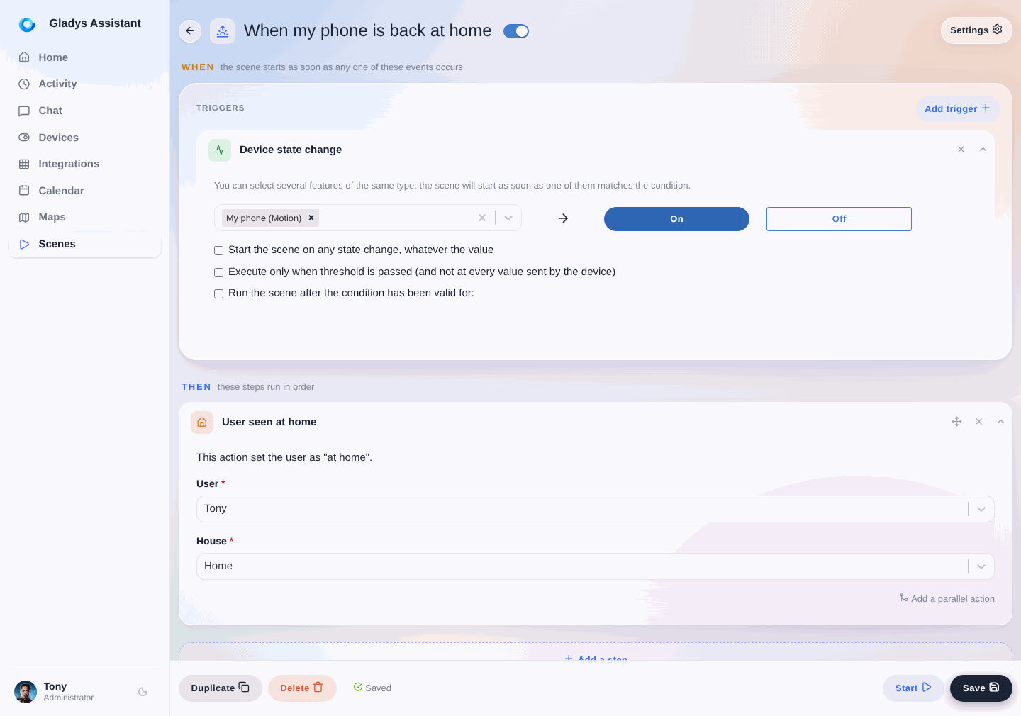

Eine Szene in Gladys erstellen, um deinen Benutzer auf „zu Hause“/„Haus verlassen“ zu setzen​
Du kannst in Gladys 2 Szenen erstellen, die deinen Benutzer auf „Haus verlassen“ oder „zu Hause“ setzen, je nachdem, ob dein Handy in der Nähe deines Zuhauses ist:
Szene „Zurück zu Hause“
Szene „Haus verlassen“

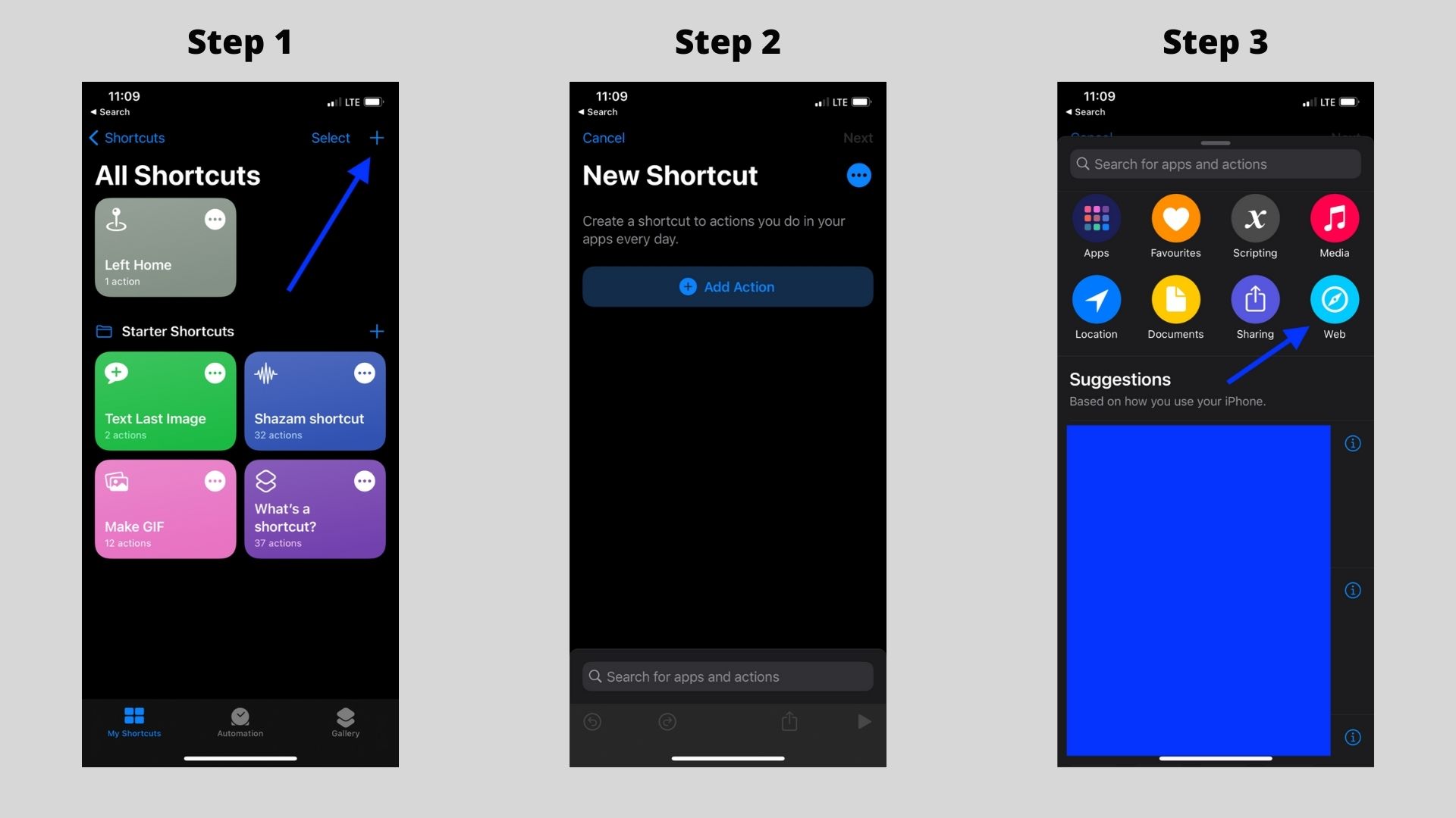

Erster Schritt: Kurzbefehle installieren und einen neuen Kurzbefehl erstellen​
Installiere die App „Kurzbefehle“ aus dem App Store. Sie stammt von Apple und ist kostenlos.

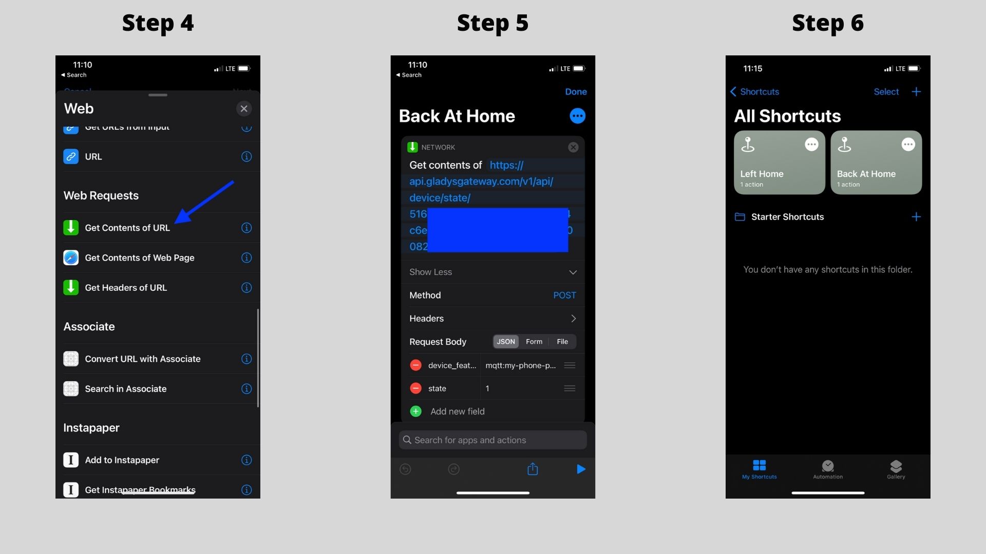

Erstelle dann einen neuen Kurzbefehl und füge eine neue Web-Aktion hinzu:
iOS-Kurzbefehl für die Open API von Gladys Plus
Kopiere die URL des Gateways und füge den JSON-Body hinzu.
  • Das Attribut „device_feature_external_id“ muss ein Textfeld sein
  • Das Attribut „state“ muss ein Zahlenfeld sein
Für das Ereignis „Haus verlassen“ kannst du einen weiteren Kurzbefehl erstellen, indem du den vorherigen duplizierst und 1 durch 0 ersetzt.

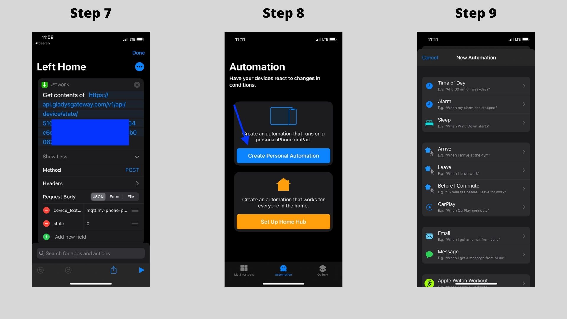

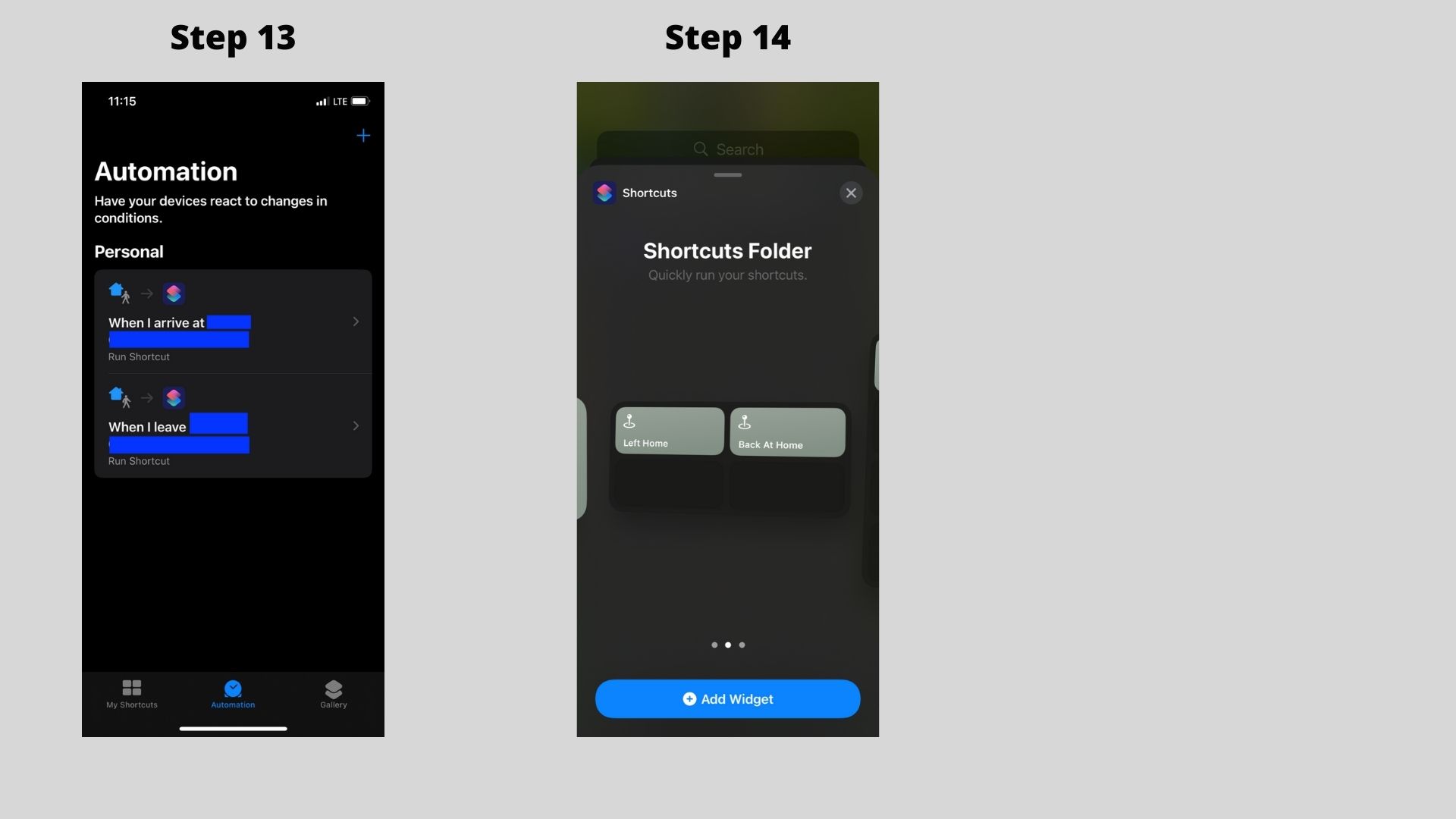

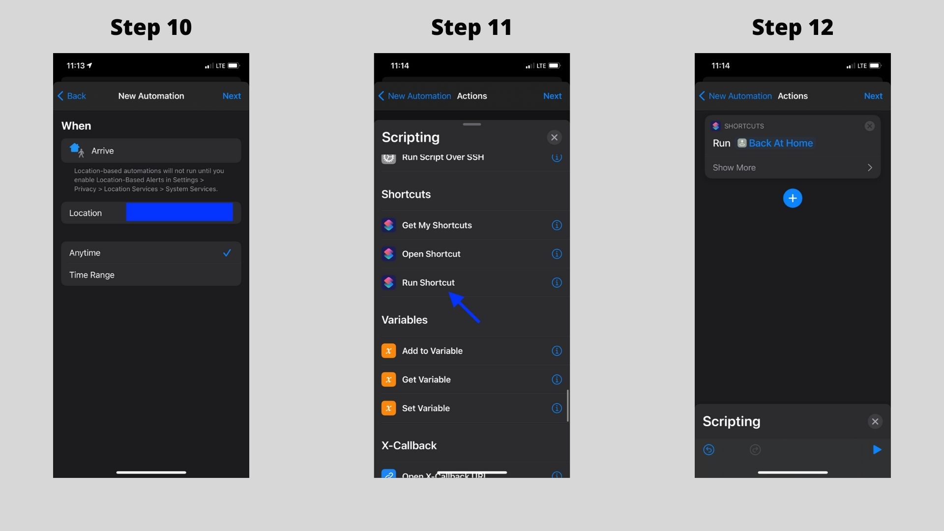

Jetzt können wir eine Automation erstellen, damit dieser Kurzbefehl automatisch ausgeführt wird, wenn du zu Hause ankommst:
Dasselbe kannst du für das Verlassen des Hauses einrichten.
Du kannst den Kurzbefehl auch zu deinem Home-Bildschirm hinzufügen, wenn du ihn manuell auslösen möchtest:
