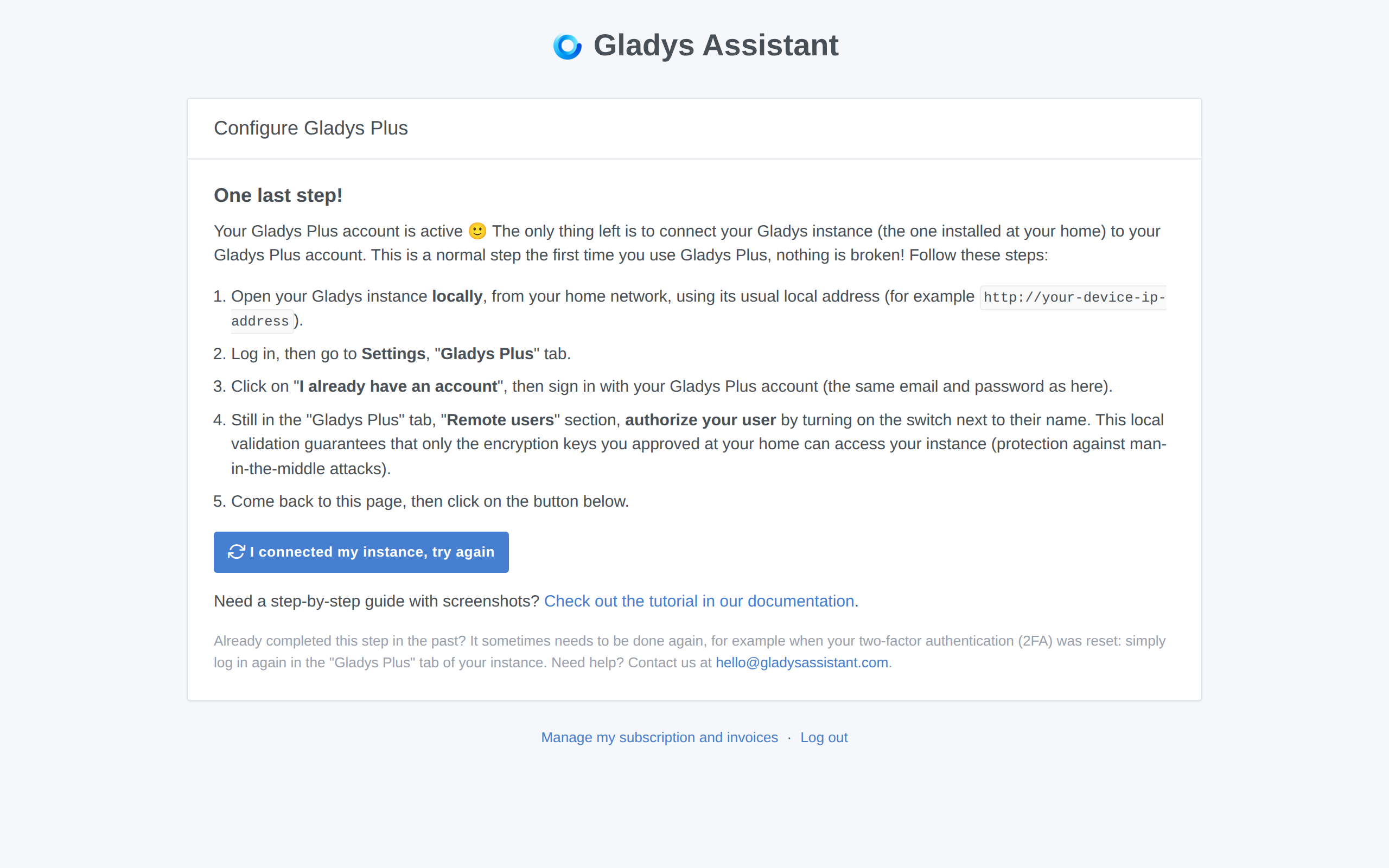

Solange dieser Schritt nicht erledigt ist, zeigt plus.gladysassistant.com die Seite „Ein letzter Schritt!“ an: Das ist völlig normal, nichts ist kaputt! Dein Gladys-Plus-Konto ist aktiv, es weiß nur noch nicht, mit welcher Gladys-Instanz es sich verbinden soll.
Seite „Ein letzter Schritt“ in Gladys Plus

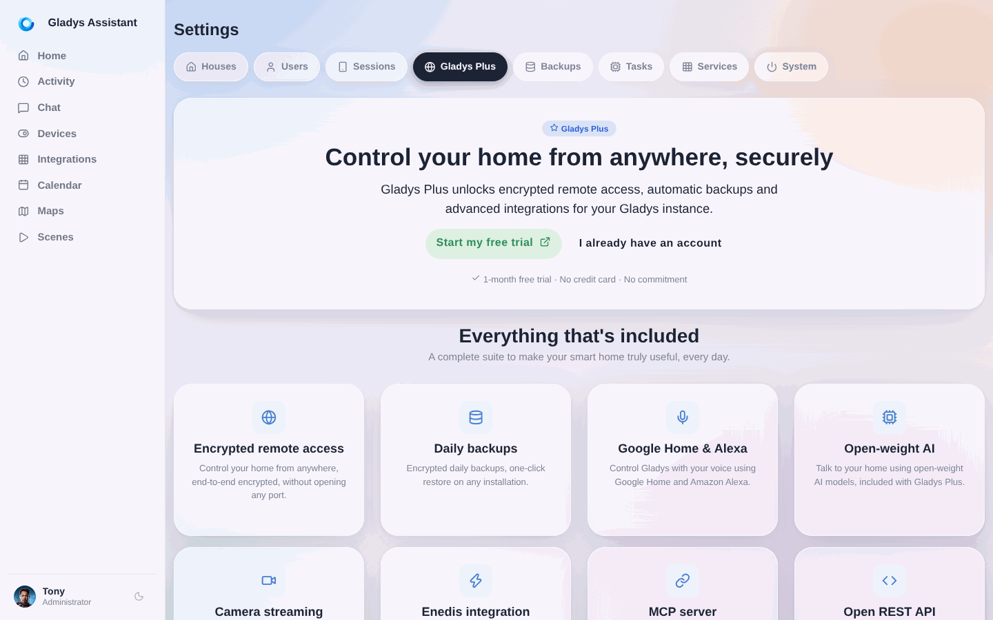

Schritt 2: Die Einstellungen öffnen​
Klicke oben rechts auf dein Profilbild und dann auf „Einstellungen“.
Gladys-Einstellungen öffnen
Schritt 3: Den Tab „Gladys Plus“ öffnen​
Klicke in den Einstellungen im linken Menü auf den Tab „Gladys Plus“ und dann auf „Ich habe bereits ein Konto“.
Tab „Gladys Plus“ in den Einstellungen

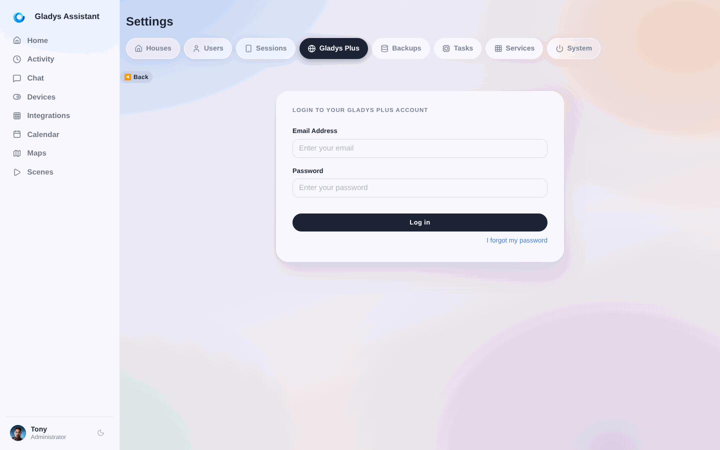

Schritt 4: Mit deinem Gladys-Plus-Konto anmelden​
Gib die E-Mail-Adresse und das Passwort deines Gladys-Plus-Kontos ein (dieselben Zugangsdaten wie auf plus.gladysassistant.com) und klicke auf „Anmelden“.
Anmeldeformular von Gladys Plus
Wenn du dich zum ersten Mal verbindest, fordert Gladys dich auf, die Zwei-Faktor-Authentifizierung (2FA) einzurichten, um dein Konto abzusichern, und zeigt dir anschließend deinen Sicherungsschlüssel an: Bewahre diesen Schlüssel an einem sicheren Ort außerhalb von Gladys auf (zum Beispiel in einem Passwortmanager) – du brauchst ihn, um deine verschlüsselten Backups wiederherzustellen.

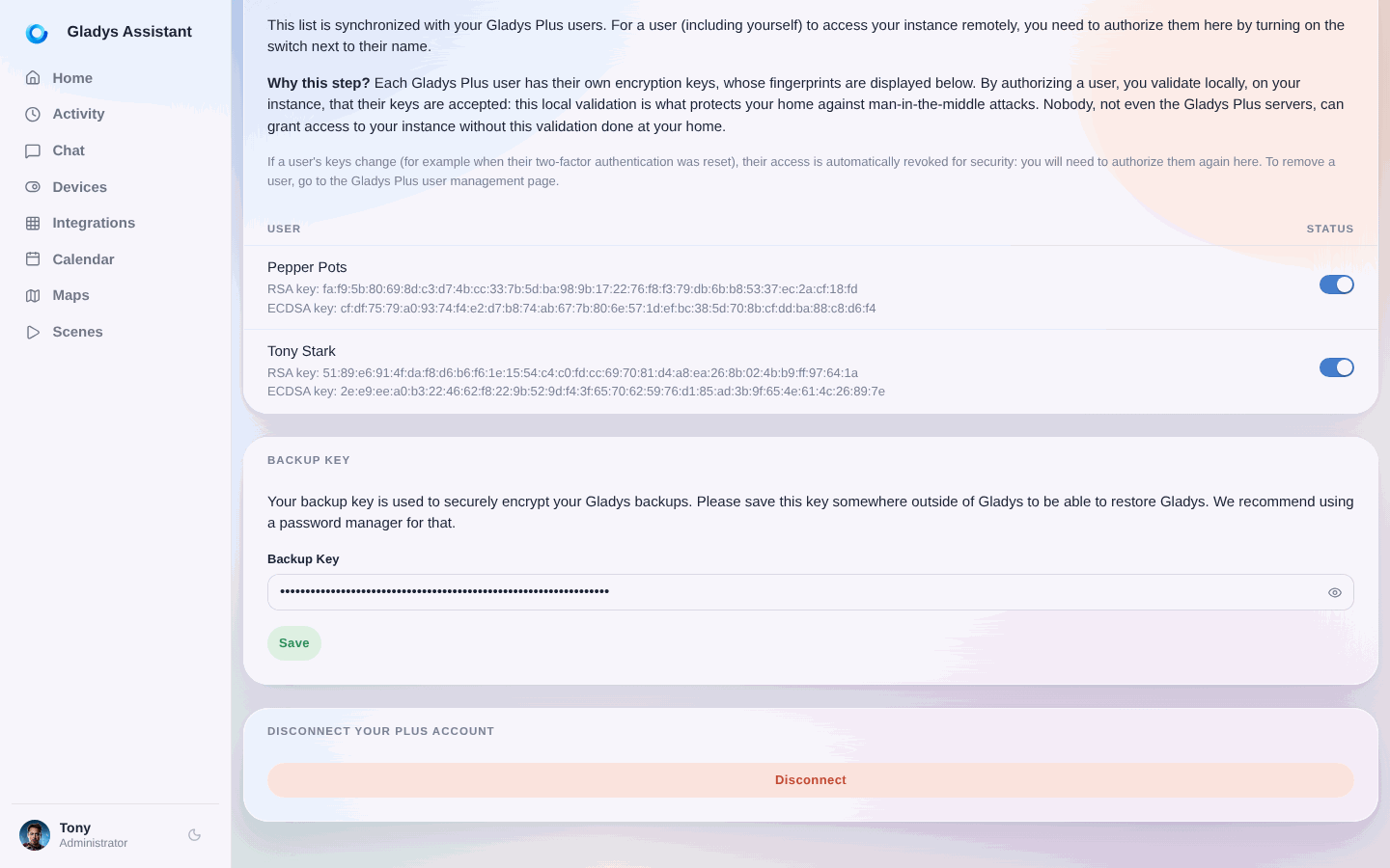

Schritt 5: Deinen Benutzer lokal autorisieren​
Scrolle im Tab „Gladys Plus“ nach unten zum Abschnitt „Remote-Benutzer“: Dort sind alle Benutzer deines Gladys-Plus-Kontos aufgeführt. Autorisiere deinen Benutzer, indem du den Schalter neben seinem Namen aktivierst.
Einen Remote-Benutzer lokal autorisieren
Warum dieser Schritt? Gladys Plus ist Ende-zu-Ende-verschlüsselt: Jeder Gladys-Plus-Benutzer hat seine eigenen Schlüssel, deren Fingerabdrücke unter seinem Namen angezeigt werden. Indem du einen Benutzer hier autorisierst, bestätigst du lokal auf deiner Instanz, dass seine Schlüssel akzeptiert werden. Genau diese lokale Bestätigung schützt dein Zuhause vor Man-in-the-Middle-Angriffen: Niemand – nicht einmal die Server von Gladys Plus – kann ohne diese bei dir zu Hause durchgeführte Bestätigung Zugriff auf deine Instanz gewähren.
Aus demselben Grund wird der Zugriff eines Benutzers automatisch widerrufen, wenn sich seine Schlüssel ändern (zum Beispiel weil seine Zwei-Faktor-Authentifizierung zurückgesetzt wurde). Er muss dann hier erneut autorisiert werden.
Schritt 6: Zurück zu Gladys Plus​
Deine Instanz ist jetzt verbunden! Geh zurück zu plus.gladysassistant.com und klicke auf der Seite „Ein letzter Schritt!“ auf die Schaltfläche „Ich habe meine Instanz verbunden, erneut versuchen“.
