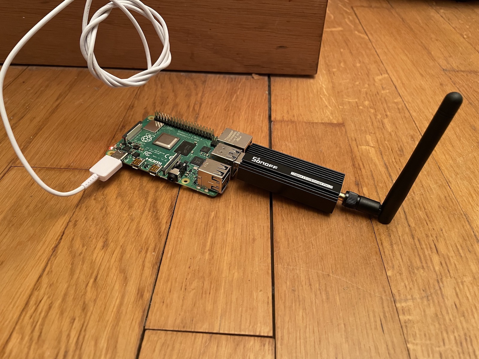

Bevor du loslegst, stelle sicher, dass du einen Zigbee-Koordinator hast: entweder einen USB-Dongle, der im Rechner mit Gladys steckt, oder einen Netzwerk-Koordinator (siehe Einen Netzwerk-Koordinator verwenden weiter unten).
Ein einfacher und günstiger USB-Dongle, den wir mit Gladys getestet haben, ist der Sonoff Zigbee 3.0 USB Dongle.

Stecke deinen Zigbee-USB-Dongle in den Rechner, auf dem Gladys läuft (deinen Raspberry Pi, dein NAS).
Sonoff USB Zigbee 3.0

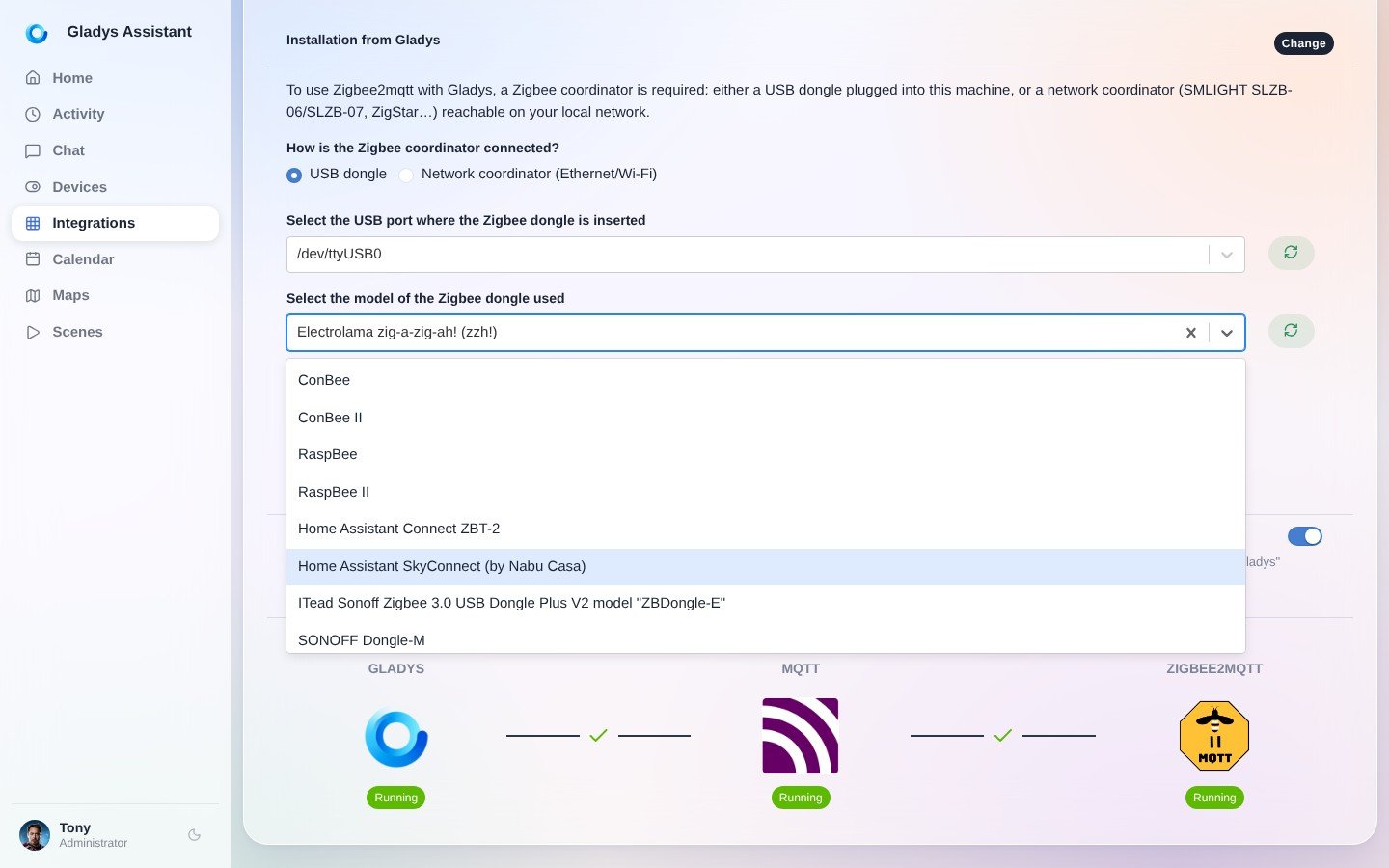

Gladys listet die USB-Ports des Rechners auf, jeweils mit dem Namen des eingesteckten Geräts, zum Beispiel ITead Sonoff Zigbee 3.0 USB Dongle Plus (/dev/ttyUSB0). Die anderen seriellen Ports, die des Rechners selbst und der GPIO-HATs (wie das RaspBee), sind ausgeblendet: Klicke auf Weitere serielle Ports anzeigen (GPIO-HAT, Ports des Rechners), um sie zu sehen.
Einstellungen des USB-Dongles
Gladys erkennt die gängigsten Dongles (SONOFF ZBDongle-P und ZBDongle-E, Home Assistant Connect ZBT-1 und ZBT-2, ConBee II und III, SMLIGHT SLZB-06M und SLZB-07…). Wird dein Dongle erkannt, sind sein Port und sein Modell bereits ausgewählt: Du musst nichts auswählen.
Andernfalls wähle den Port und dann das Modell deines Dongles aus der Liste:
Modell des USB-Dongles
Das Modell ist erforderlich: So weiß Zigbee2mqtt, welche Konfiguration es verwenden soll.

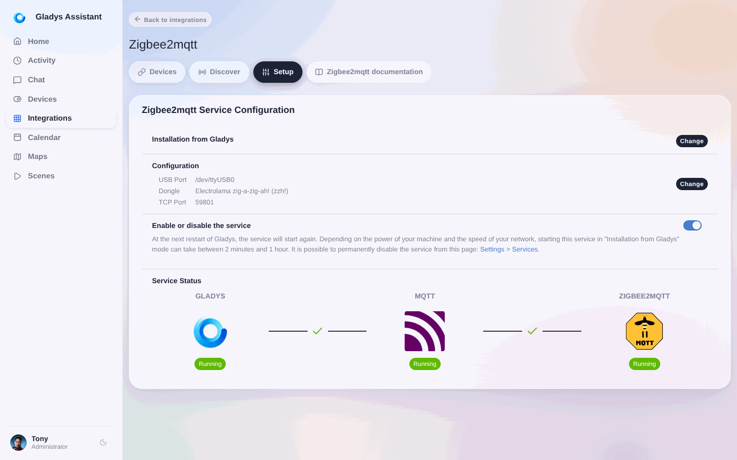

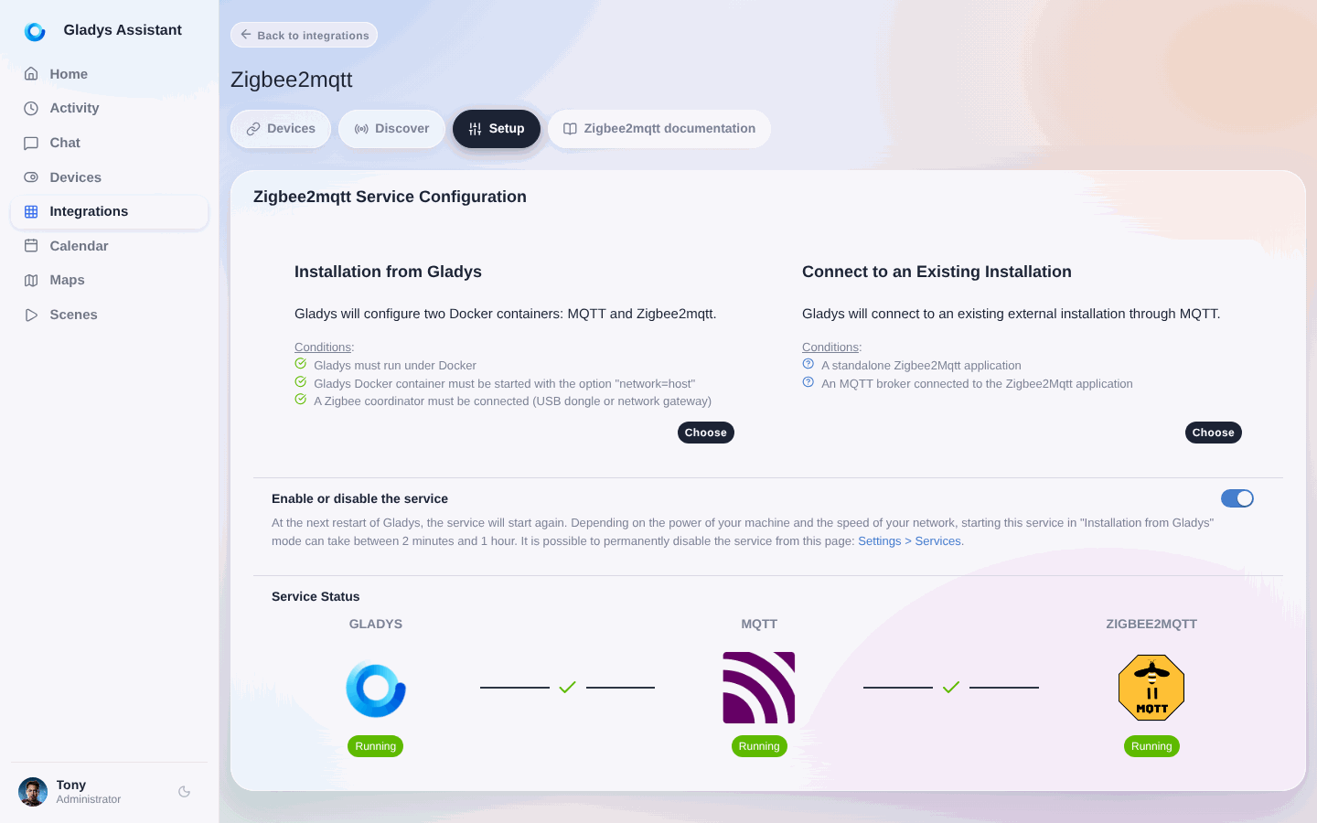

Sobald dein Dongle konfiguriert ist, muss Gladys zwei Container installieren (MQTT und Zigbee2Mqtt), um den Dongle zu nutzen und mit all deinen Geräten zu kommunizieren. Keine Sorge, das alles ist automatisiert.
Gehe in den Bereich Einrichtung und klicke auf den Button Zigbee2mqtt aktivieren. Nach kurzer Zeit (die Wartezeit hängt von deinem Raspberry-Pi-Modell und deiner Bandbreite ab) solltest du sehen, dass alle Elemente gestartet sind und die Verbindungen zwischen ihnen grün angezeigt werden.
Status der Zigbee2Mqtt-Dienste
Gladys zeigt Zigbee2MQTT erst dann grün an, wenn es wirklich gestartet ist und Gladys geantwortet hat. Bis dahin zeigt dir eine Meldung unter dem Schema, wie weit es ist:
  • Zigbee2MQTT startet: Es wird als „Startet neu“ angezeigt. Warte einen Moment, es wird grün, sobald es Gladys antwortet.
  • Zigbee2MQTT kann nicht starten: Gladys zeigt den aufgetretenen Fehler über dem Schema an. Sieh dir dazu Häufige Zigbee2MQTT-Fehler beheben an.
  • Zigbee2MQTT antwortet nicht: Gladys erhält keine Antwort; es ist vielleicht gestoppt oder stürzt beim Start ab. Sieh dir dazu denselben Abschnitt an.
Solange Zigbee2MQTT nicht antwortet, zeigen die Seiten Geräte in der Nähe und Meine Geräte den Hinweis „Zigbee2MQTT antwortet nicht“ an, und das Koppeln von Geräten ist deaktiviert. Der Hinweis verschwindet von selbst, sobald Zigbee2MQTT bereit ist.

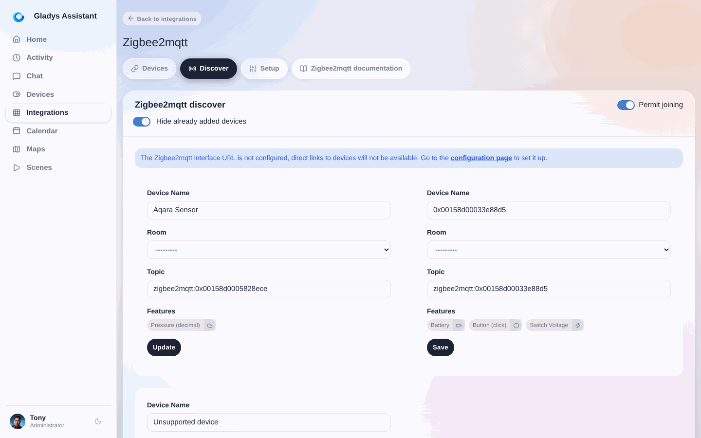

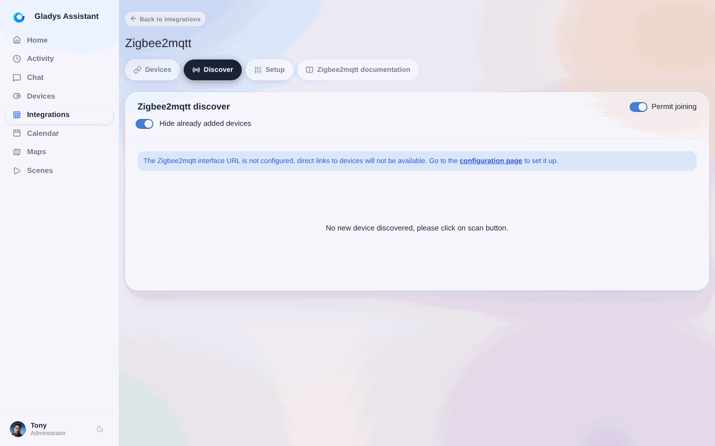

Damit sich Geräte mit deinem Zigbee-Netzwerk koppeln können, musst du in der Zigbee-Konfiguration das Beitreten (joining in) erlauben.
Klicke auf das Menü Erkennen und dann auf den Button Beitritt erlauben.
Kopplung erlauben
⚠️ Sobald deine Geräte gekoppelt sind, solltest du hierher zurückkehren und die Kopplung aus Sicherheitsgründen wieder sperren.
Geräte hinzufügen​
Wie du dein Gerät dem Netzwerk beitreten lässt, steht in seiner Anleitung. Meistens genügt ein langer Druck auf die physische Taste.
Die bereits mit deinem Zigbee-Netzwerk gekoppelten Geräte erscheinen automatisch mit ihren erkannten Funktionen in der Liste. Du kannst sie umbenennen und über die Auswahlliste einem Raum zuordnen.

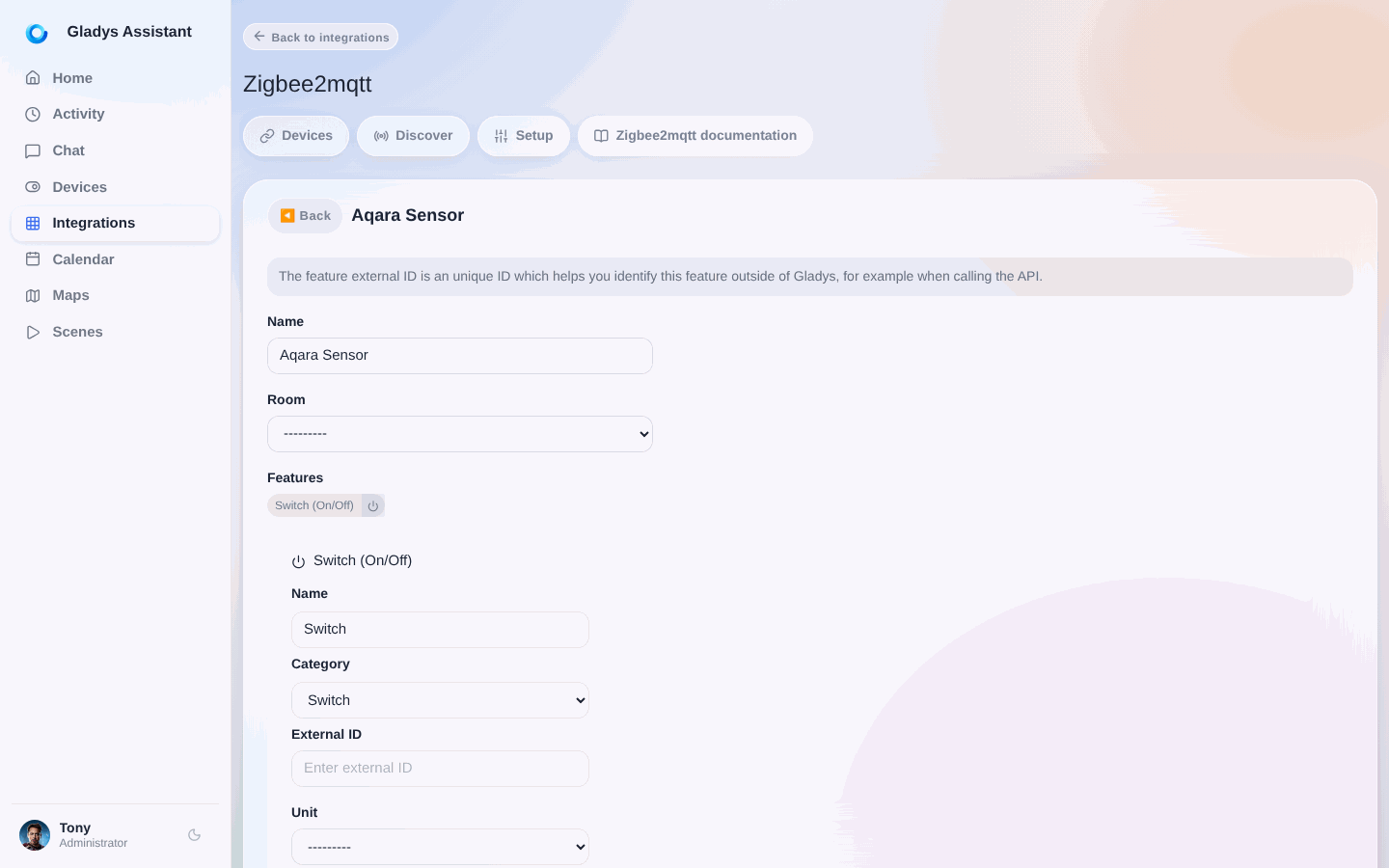

Bei Bedarf kannst du im Menü Geräte die Konfiguration deiner Geräte anpassen oder ergänzen.
Klicke bei einem Gerät auf den Button Bearbeiten. Dann kannst du seinen Namen, den Raum, zu dem es gehört, und den Namen jeder Funktion ändern.
Ein Gerät bearbeiten
