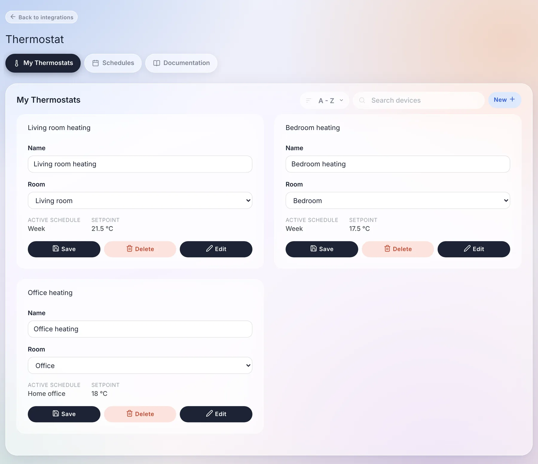

Ein Thermostat anlegen​
Öffne Integrationen / Thermostat, Reiter „Meine Thermostate“, und klicke auf „Neu“.
Die Thermostate des Hauses mit ihrem Zeitplan und ihrem Sollwert
Gib dem Thermostat einen Namen und einen Raum und wähle dann seinen Typ.

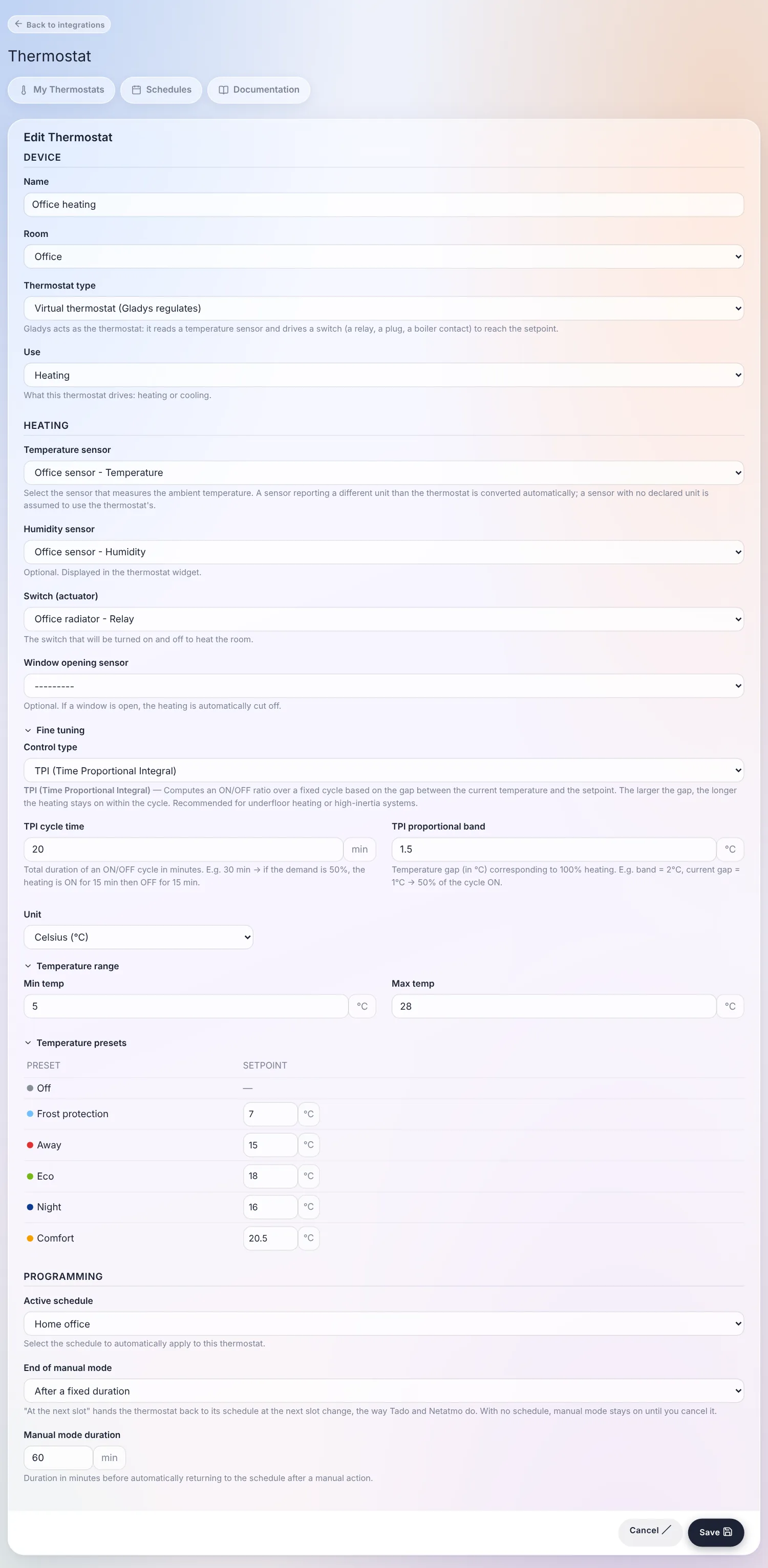

Unter „Feineinstellung“ wählst du, wie Gladys regelt:
  • Hysterese (Standard): Die Heizung schaltet sich unter dem Sollwert minus Einschaltschwelle ein und über dem Sollwert plus Ausschaltschwelle aus. Bei einem Sollwert von 21 °C und Schwellen von 0,5 °C schaltet sie sich unter 20,5 °C ein und über 21,5 °C aus.
  • TPI (Time Proportional Integral): Über einen festen Zyklus (standardmäßig 30 Minuten) bleibt die Heizung für einen Anteil des Zyklus eingeschaltet, der proportional zur Abweichung vom Sollwert ist. Je weiter der Raum vom Sollwert entfernt ist, desto länger heizt sie. Das vermeidet das Überschwingen träger Heizkörper.
Das Formular eines virtuellen Thermostats: Sensor, Schalter, Regelung und Voreinstellungen

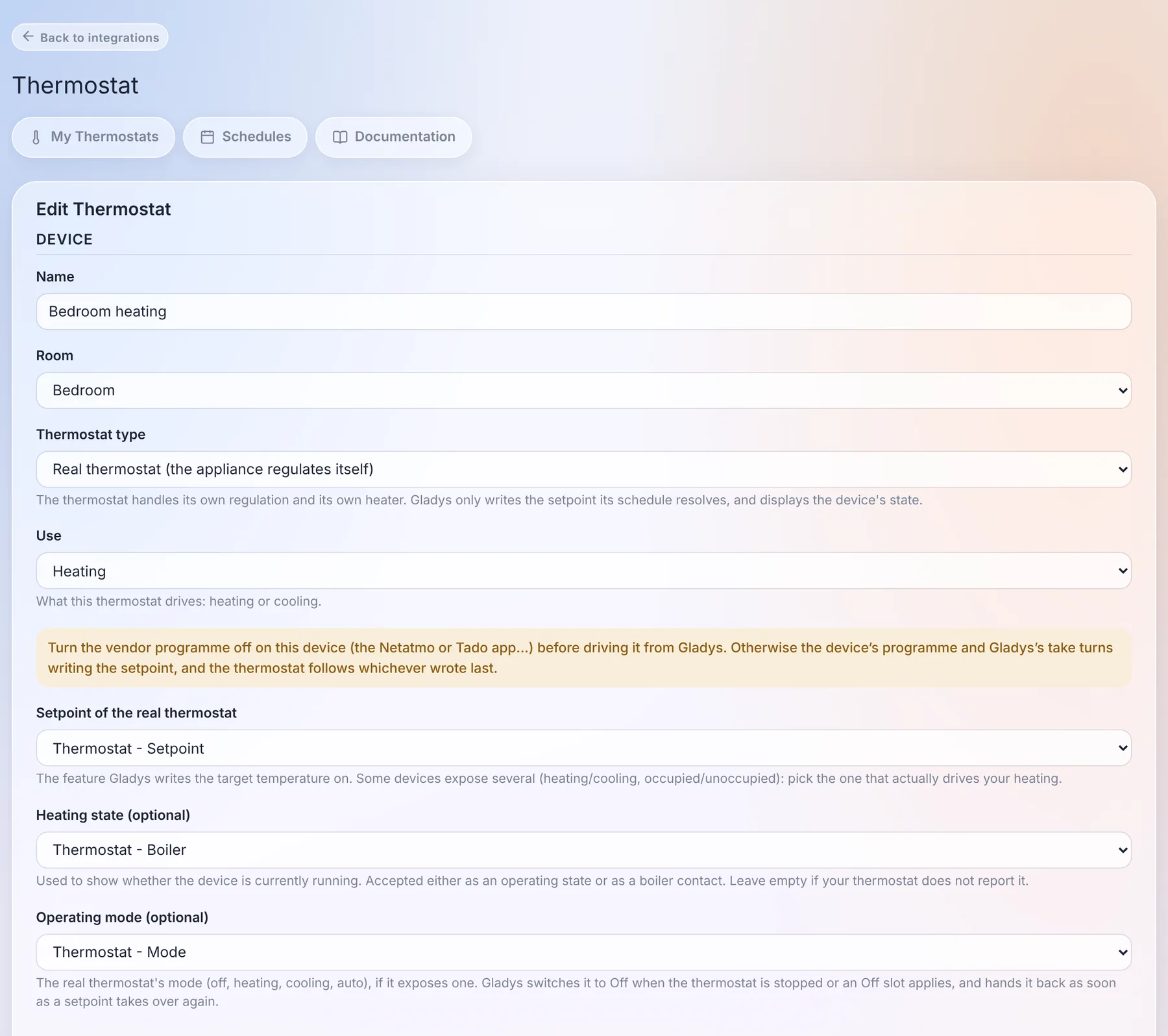

Echtes Thermostat (das Gerät regelt selbst)​
Dein Thermostat regelt bereits selbst: Gladys schreibt nur den Sollwert aus ihrem Zeitplan und zeigt den Zustand des Geräts an. Du wählst:
  • den Sollwert des echten Thermostats: die Funktion, auf die Gladys die Zieltemperatur schreibt. Manche Geräte bieten mehrere an (Heizen / Kühlen, anwesend / abwesend): Wähle diejenige, die deine Heizung tatsächlich steuert;
  • den Heizzustand (optional), um im Widget anzuzeigen, ob das Gerät heizt. Ein Betriebszustand und ein Heizkesselkontakt funktionieren beide;
  • den Betriebsmodus (optional), falls das Thermostat einen hat: Gladys schaltet ihn auf Aus, wenn das Thermostat gestoppt wird, und stellt ihn wieder her, sobald ein Sollwert übernimmt.
Das Formular eines echten Thermostats: Sollwert, Heizzustand und Modus des gesteuerten Geräts
Warnung
Schalte das Herstellerprogramm auf dem Gerät ab (Netatmo-, Tado-App …), bevor du es über Gladys steuerst. Sonst schreiben das Programm des Geräts und das von Gladys abwechselnd den Sollwert, und das Thermostat folgt dem, der zuletzt geschrieben hat.
Wenn du den Sollwert direkt am Gerät änderst (am Drehrad, in der App), sieht Gladys das und behandelt es als manuelle Änderung: Sie überschreibt sie nicht eine Minute später.

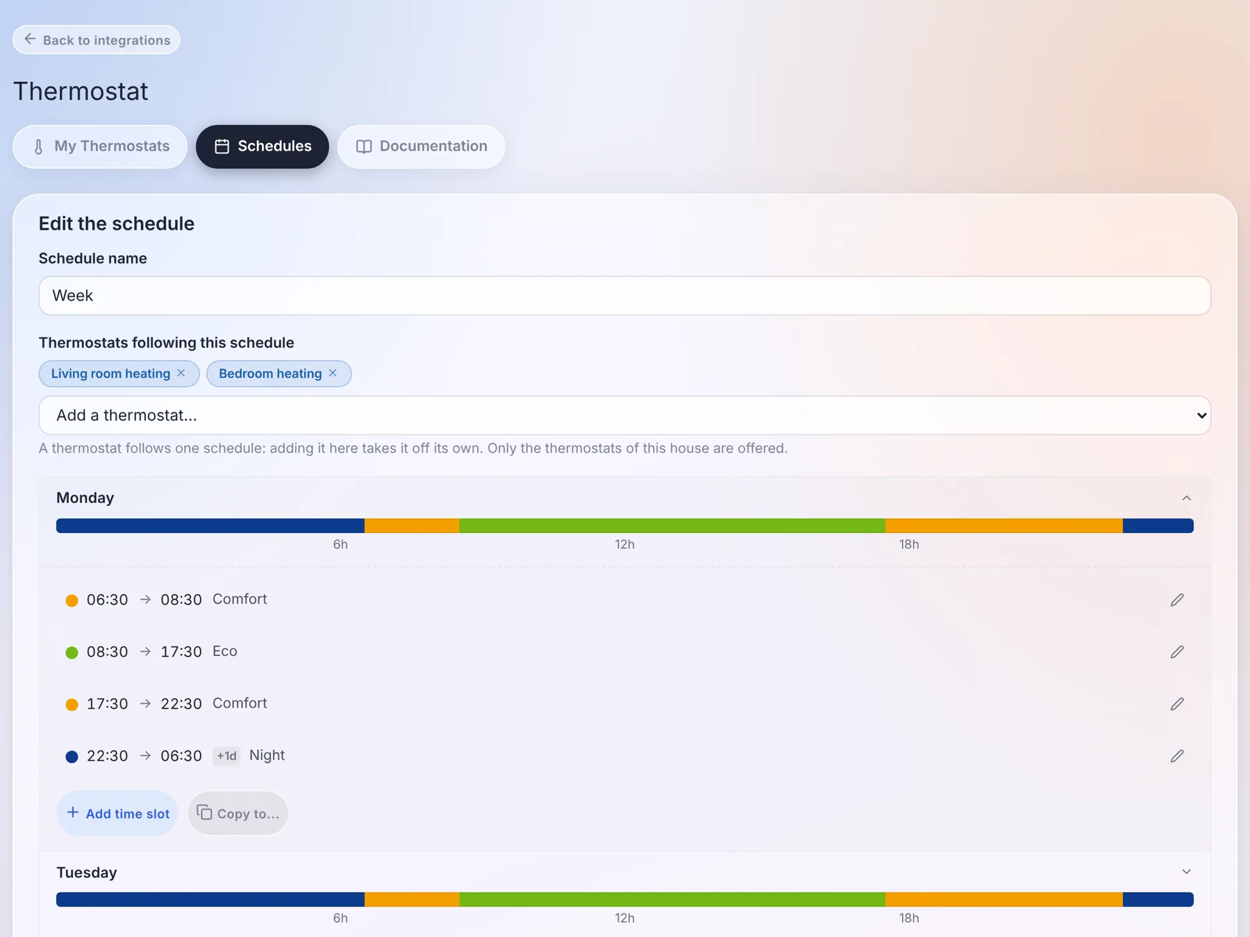

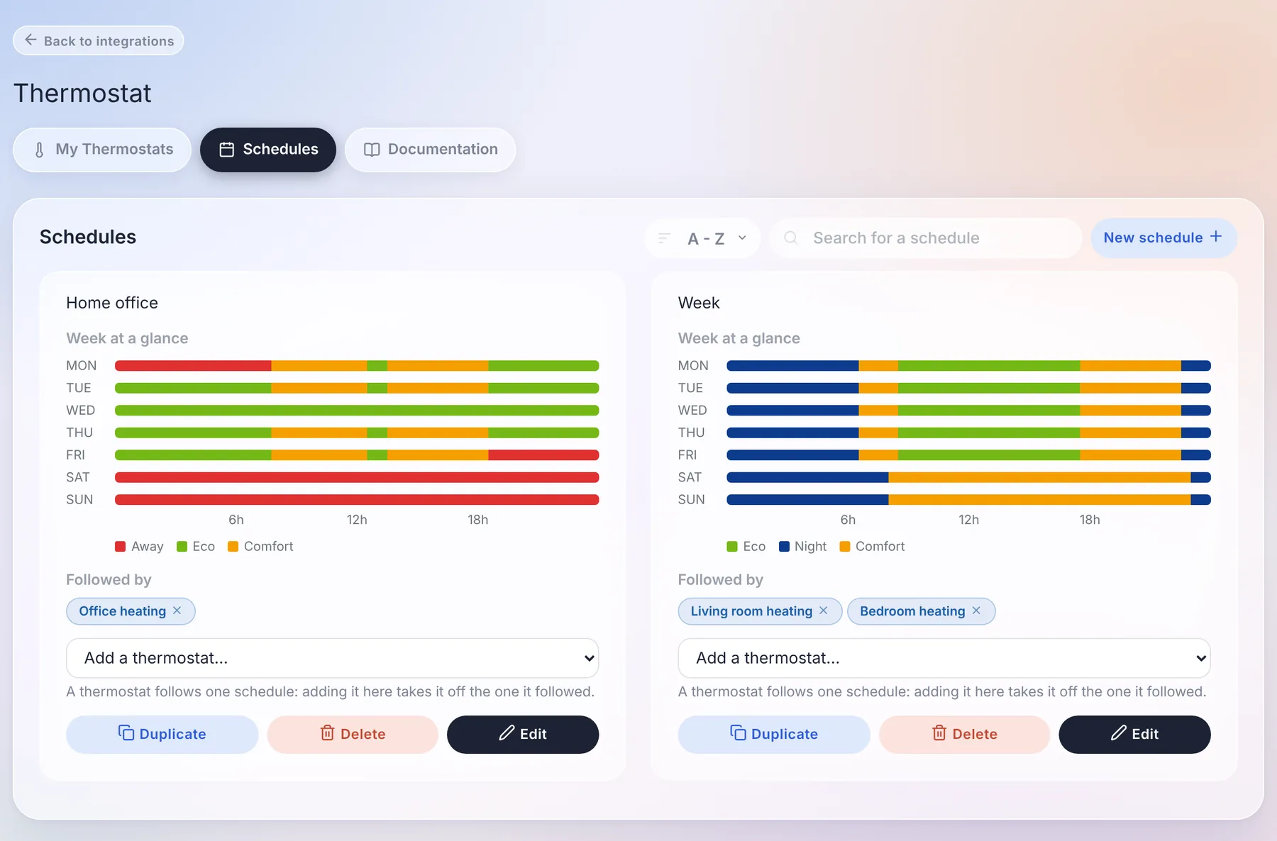

Klicke im Reiter „Zeitpläne“ auf „Neuer Zeitplan“.
Die Zeitpläne des Hauses mit einer Wochenübersicht und den Thermostaten, die jedem von ihnen folgen
Ein Zeitplan gehört zu einem Haus: Mit zwei Häusern hat jedes seine eigenen Zeitpläne, und zwei Häuser können jeweils ihre eigene „Woche“ haben. Füge für jeden Tag Zeitfenster hinzu („Zeitfenster hinzufügen“) mit Beginn, Ende und Voreinstellung. Ein Zeitfenster darf über Mitternacht gehen: Eine Nacht von 22:30 bis 06:30 ist ein einziges Zeitfenster, markiert mit „+1T“.
Der Zeitplan-Editor: ein farbiger Balken pro Tag und die Zeitfenster des Montags
Ein paar Regeln machen das Bearbeiten einfach:
  • „Kopieren nach...“ kopiert einen Tag auf andere Tage: Lege den Montag an und kopiere ihn auf die ganze Woche.
  • Ein Zeitfenster hinzuzufügen schlägt nie fehl: Das neue Zeitfenster nimmt seinen Platz ein und verkürzt oder teilt die Zeitfenster, die es überdeckt.
  • Ein Zeitfenster zu löschen verlängert das vorherige: Das schaltet die Heizung nie ab. Um die Heizung für einen Zeitraum abzuschalten, nutze die Voreinstellung Aus.
  • Ein Tag ohne eigenes Zeitfenster behält die letzte Voreinstellung des Vortags. Ein Zeitplan, dessen einziger Punkt Freitagabend „Abwesend“ ist, bleibt das ganze Wochenende auf Abwesend. Die Balken des Editors zeigen es genau so, wie es angewendet wird.
Füge unter „Thermostate, die diesem Zeitplan folgen“ die Thermostate des Hauses hinzu, die ihm folgen sollen. Ein Thermostat folgt immer nur einem Zeitplan: Fügst du es einem Zeitplan hinzu, wird es aus dem entfernt, dem es bisher gefolgt ist.
Die Uhrzeiten sind die deines Hauses, in der Zeitzone, die unter Einstellungen / System eingestellt ist.

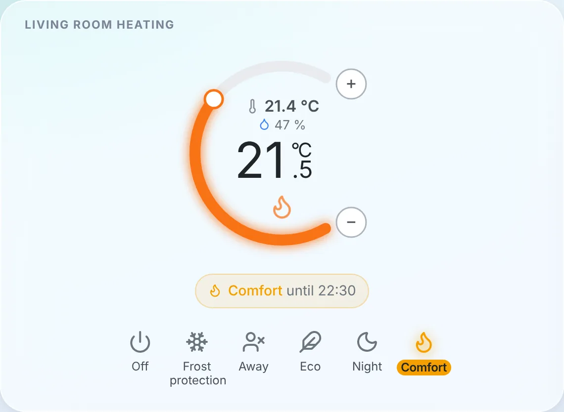

Füge auf deinem Dashboard ein Widget „Thermostat“ hinzu und wähle das Thermostat aus.
Das Thermostat-Widget: Raumtemperatur, Sollwert, aktuelles Zeitfenster und Voreinstellungen
Das Widget zeigt die Raumtemperatur (und die Luftfeuchtigkeit), groß den Sollwert und einen Schein, wenn das Gerät heizt. Du kannst:
  • am Rad drehen oder + und − nutzen, um den Sollwert zu ändern: Das ist eine manuelle Änderung, die bis zum eingestellten Ende gilt;
  • in der Leiste unten eine Voreinstellung wählen: Aus, Frostschutz, Abwesend, Eco, Nacht oder Komfort. Bei einem Thermostat mit Zeitplan gilt die Voreinstellung bis zum nächsten Zeitfenster, danach übernimmt wieder der Zeitplan;
  • im Banner lesen, was das Thermostat gerade tut: „Komfort bis 22:30“, wenn es seinem Zeitplan folgt, „Manueller Modus“ bei einer von Hand eingestellten Temperatur, „Fenster offen — Heizung ausgesetzt“, wenn ein Fenster offen ist. Das ✕ im Banner hebt den manuellen Modus auf.
