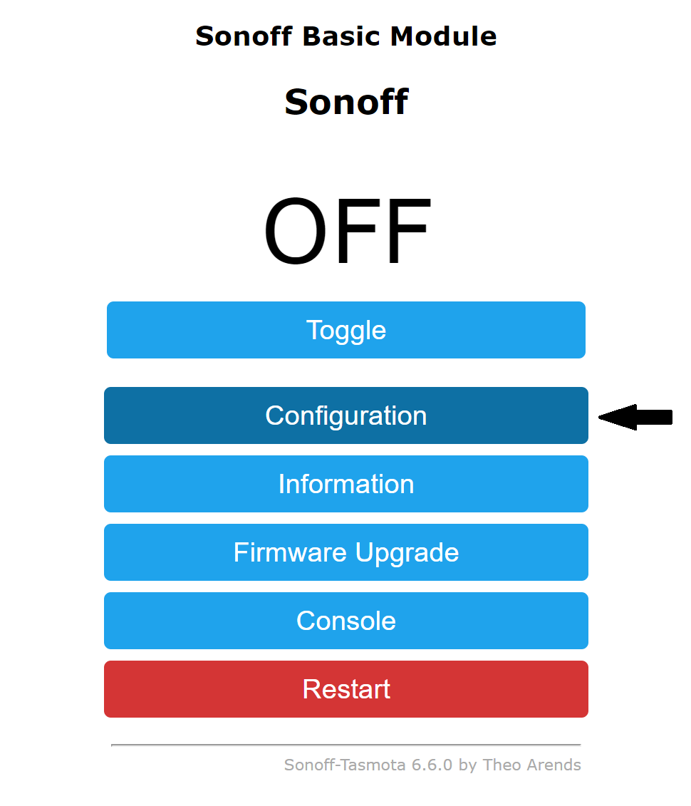

Klicke auf das Menü Configuration.
Tasmota-Menü

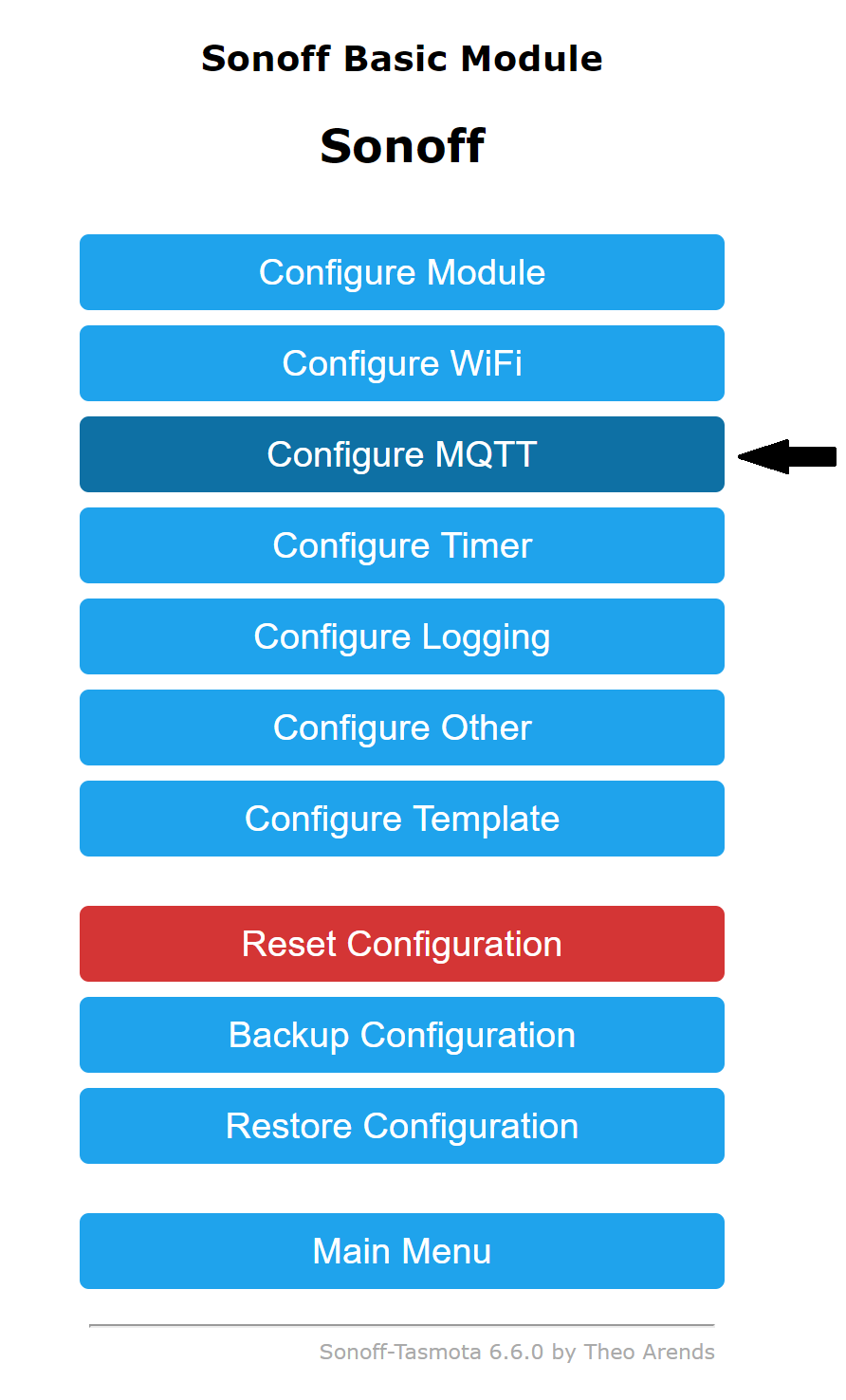

Klicke auf das Menü Configure MQTT.
Tasmota-Konfiguration

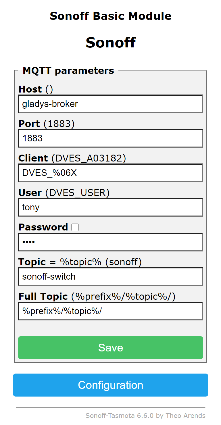

Fülle dann das Konfigurationsformular mit den Daten deines MQTT-Brokers aus:
  • Host: URL des MQTT-Brokers
  • Port: Port des MQTT-Brokers
  • User: Benutzer für die Verbindung zum MQTT-Broker
  • Password: Passwort für die Verbindung zum MQTT-Broker
  • Topic: eine eindeutige Kennung für dieses Gerät
Tasmota MQTT
