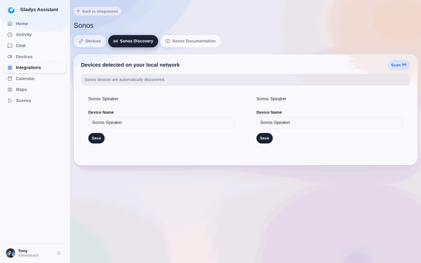

Nachdem du deine Lautsprecher in der Sonos-App hinzugefügt hast, kehre zu Gladys zurück:
  1. öffne in Gladys die Seite Integrationen -> Sonos
  2. wähle das Menü Sonos-Erkennung
    Erkennung von Sonos-Geräten
  3. klicke oben rechts auf den Button Scannen (falls das Gerät noch nicht in der Liste ist)
  4. klicke schließlich bei den Lautsprechern, die du in Gladys einbinden möchtest, auf Speichern
  5. fertig!

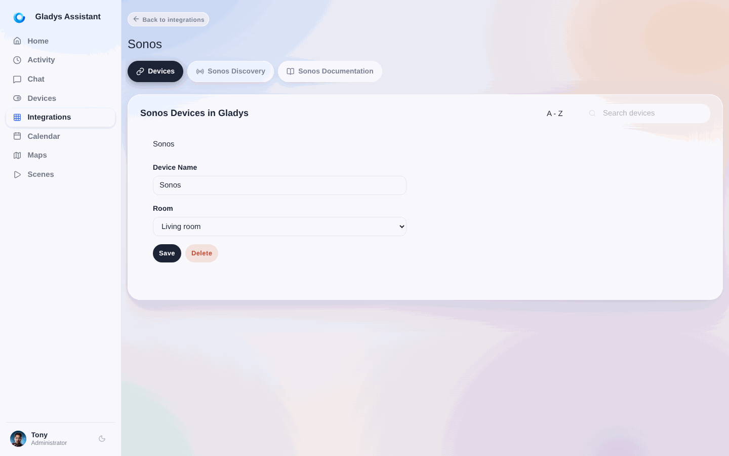

Einen Lautsprecher umbenennen / einem Raum zuordnen​
Bei Bedarf kannst du im Menü Geräte die Konfiguration deiner Lautsprecher anpassen oder ergänzen, indem du sie einem Raum zuordnest oder umbenennst.

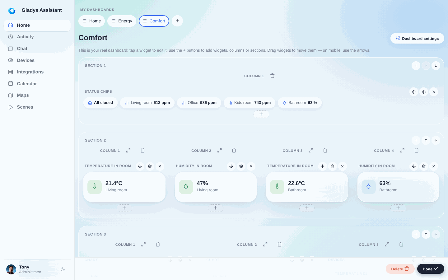

Gehe zum Gladys-Dashboard und klicke auf den Button Bearbeiten, um das Dashboard zu ändern.
Dashboard bearbeiten

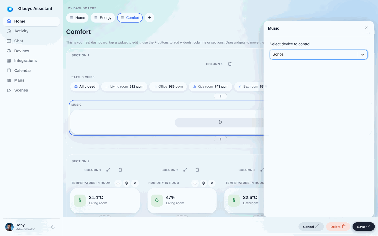

Klicke auf Hinzufügen + und wähle dann das Widget Musik – du kannst es in eine Spalte verschieben.
Wähle deinen Lautsprecher aus und klicke auf Speichern.
Musik-Widget bearbeiten
Das war's! Dein Widget ist jetzt auf dem Dashboard sichtbar.
