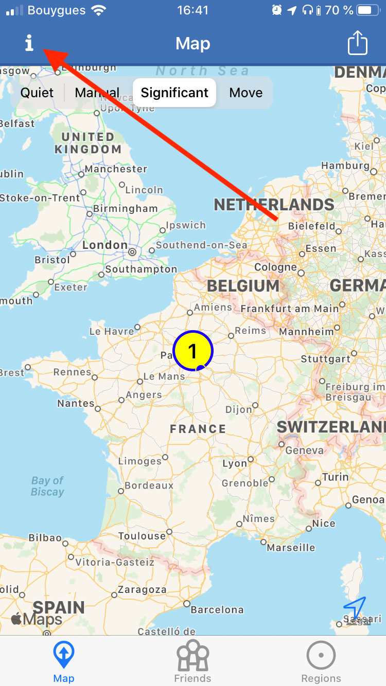

Klicke auf die Schaltfläche oben links:
Open API Owntracks Gladys

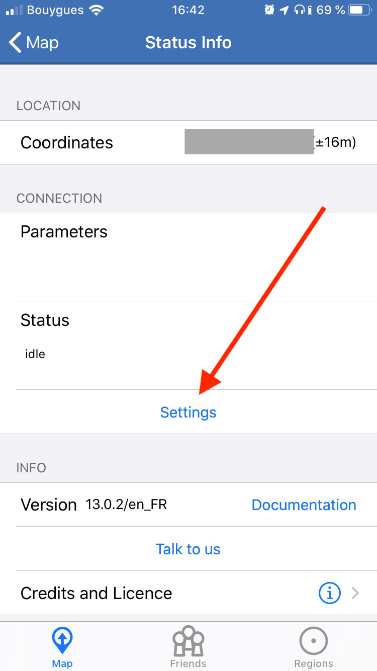

Klicke auf „Settings“:

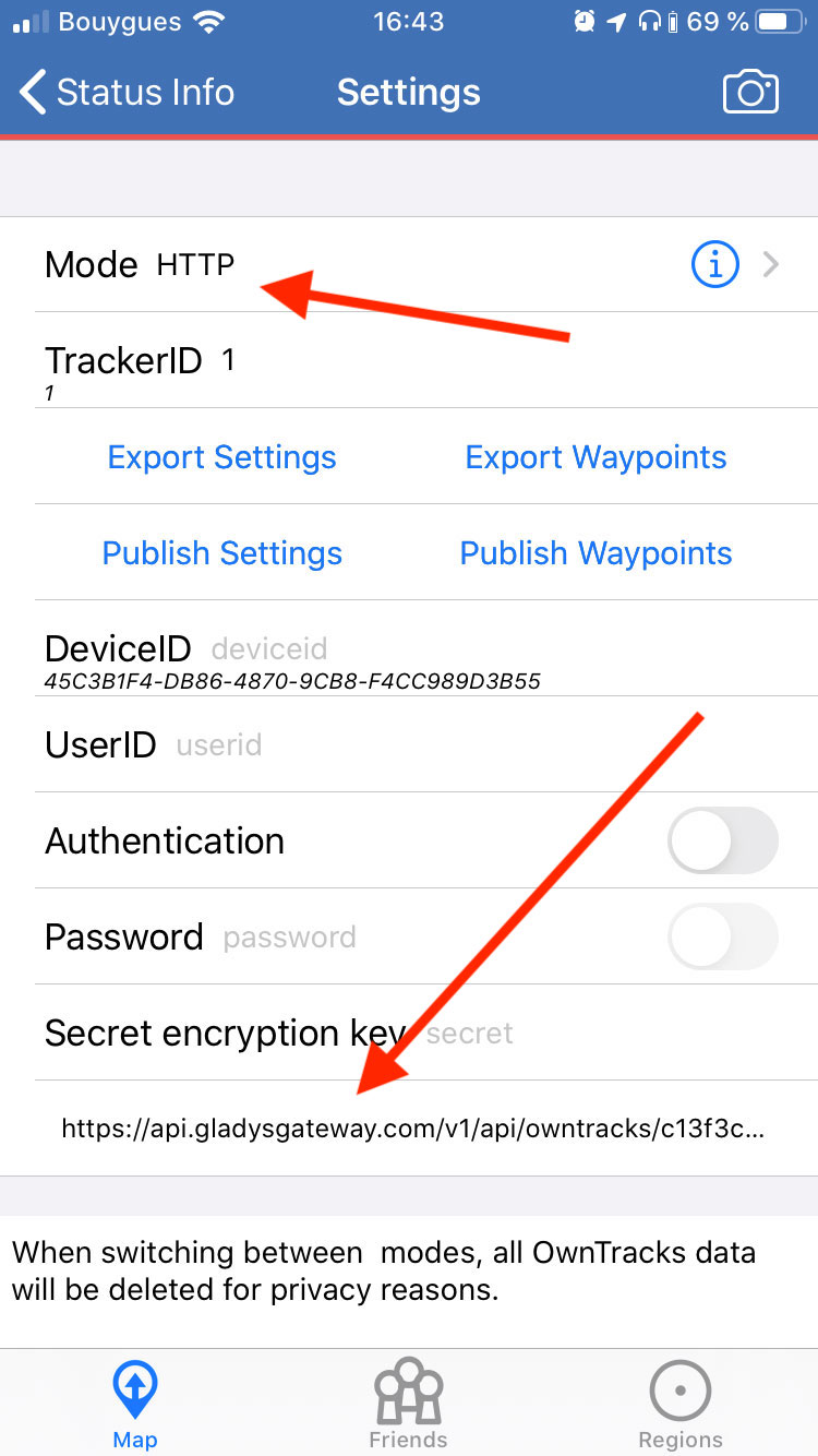

Wähle „HTTP“ und gib im Feld „URL“ Folgendes ein:
https://api.gladysgateway.com/v1/api/owntracks/[YOUR-API-KEY]
Fülle die Felder UserID und DeviceID mit Begriffen deiner Wahl aus (sie sind Pflichtfelder).
Ich habe „iphone“ als DeviceID und „pierre-gilles“ als UserID eingetragen.
Gladys erkennt anhand des API-Schlüssels, wer die Anfrage sendet.
