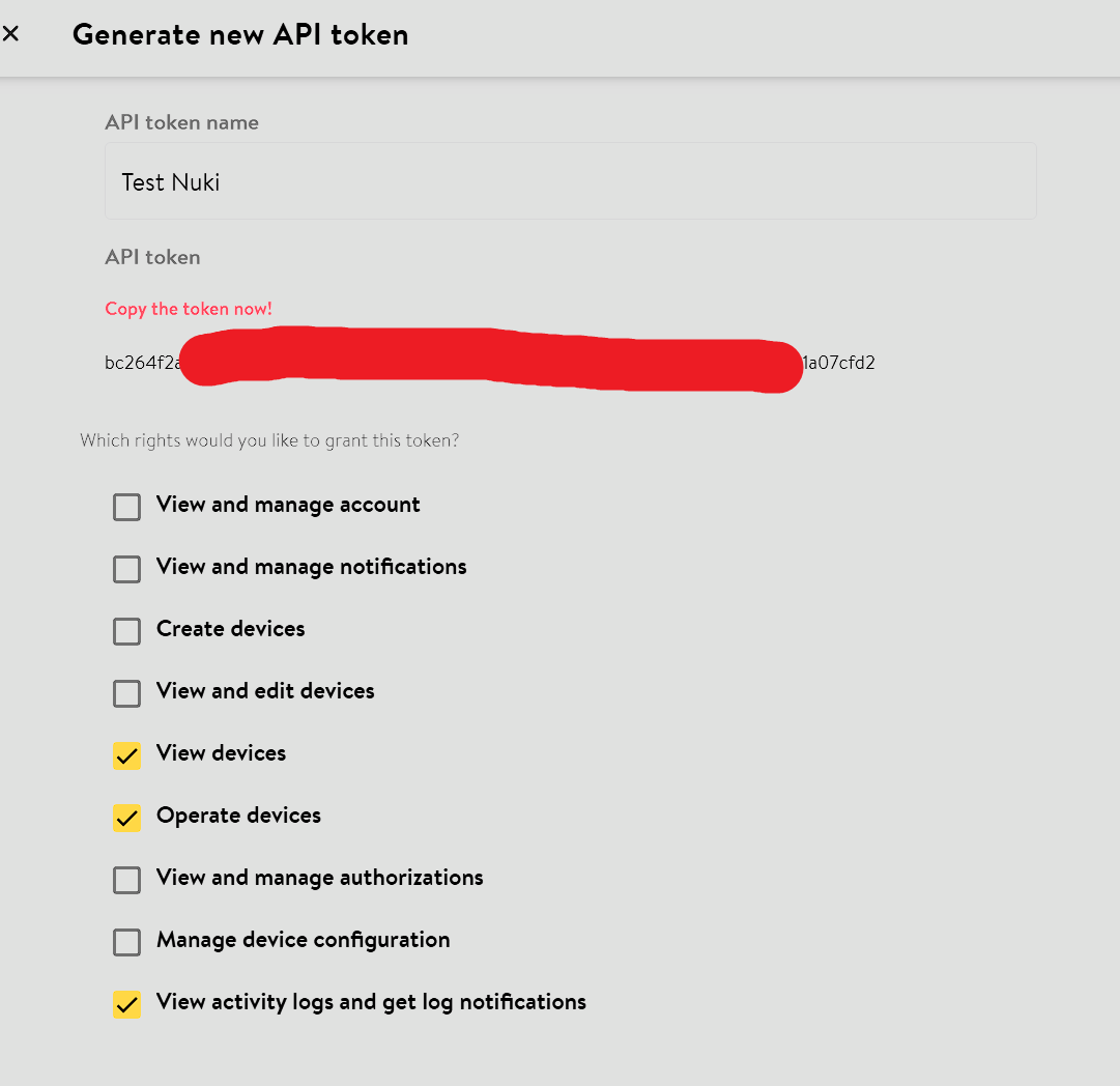

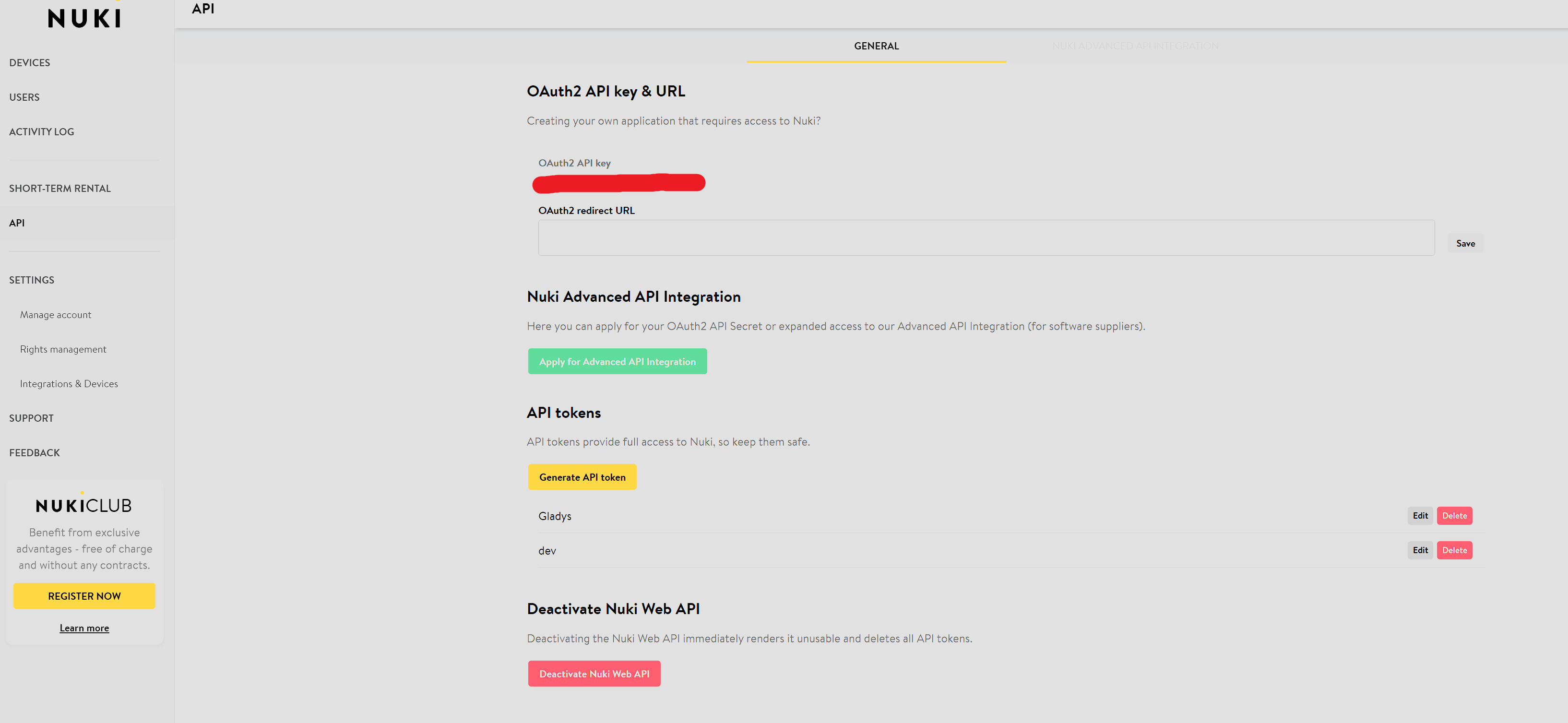

  1. Aktiviere und konfiguriere dein Nuki-Web-Konto: Nuki-Web-Konfiguration

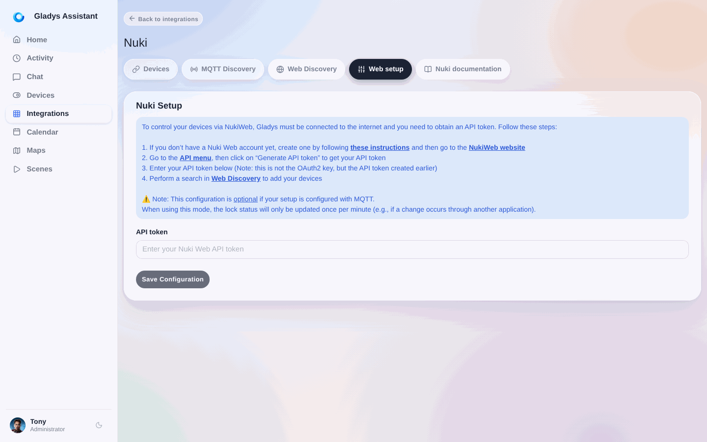

Nuki-API
Nuki-API-Schlüssel
  1. Konfiguriere den Nuki-Dienst in Gladys, indem du das API-Token einträgst
    Nuki konfigurieren

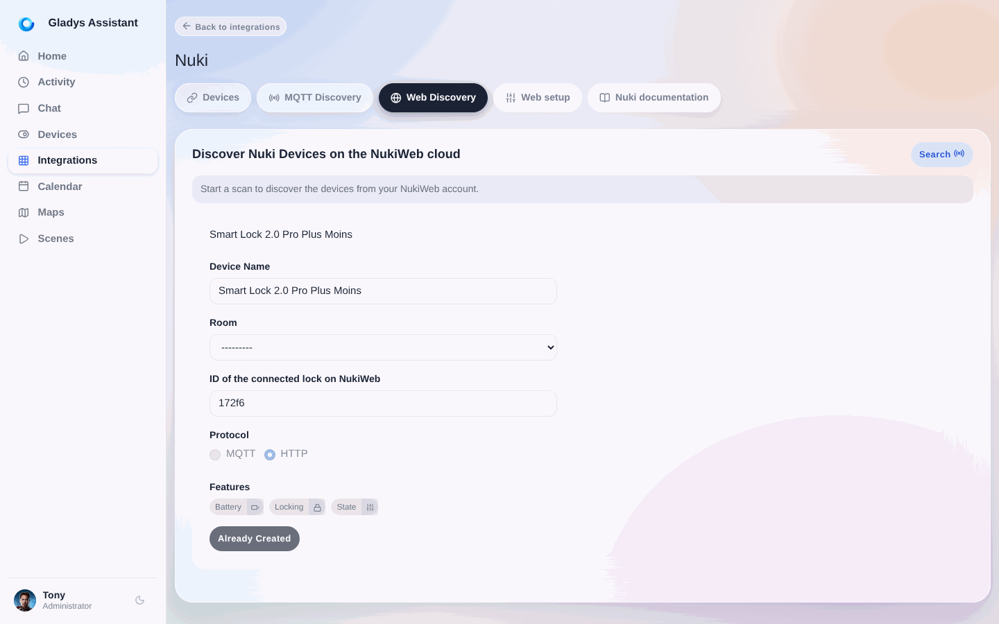

  2. Führe einen HTTP-Scan durch
    HTTP-Erkennung

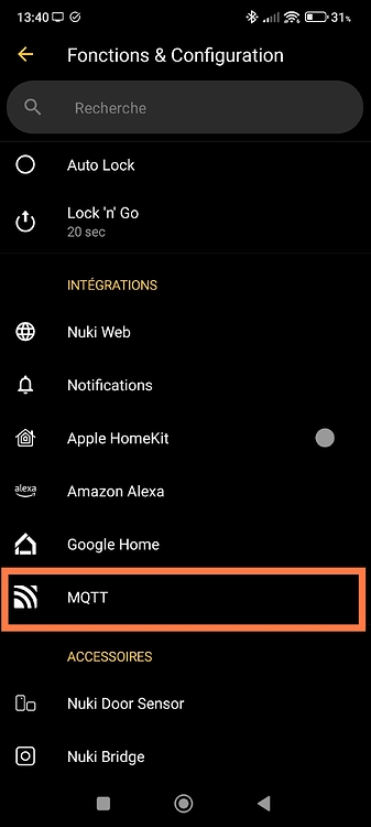

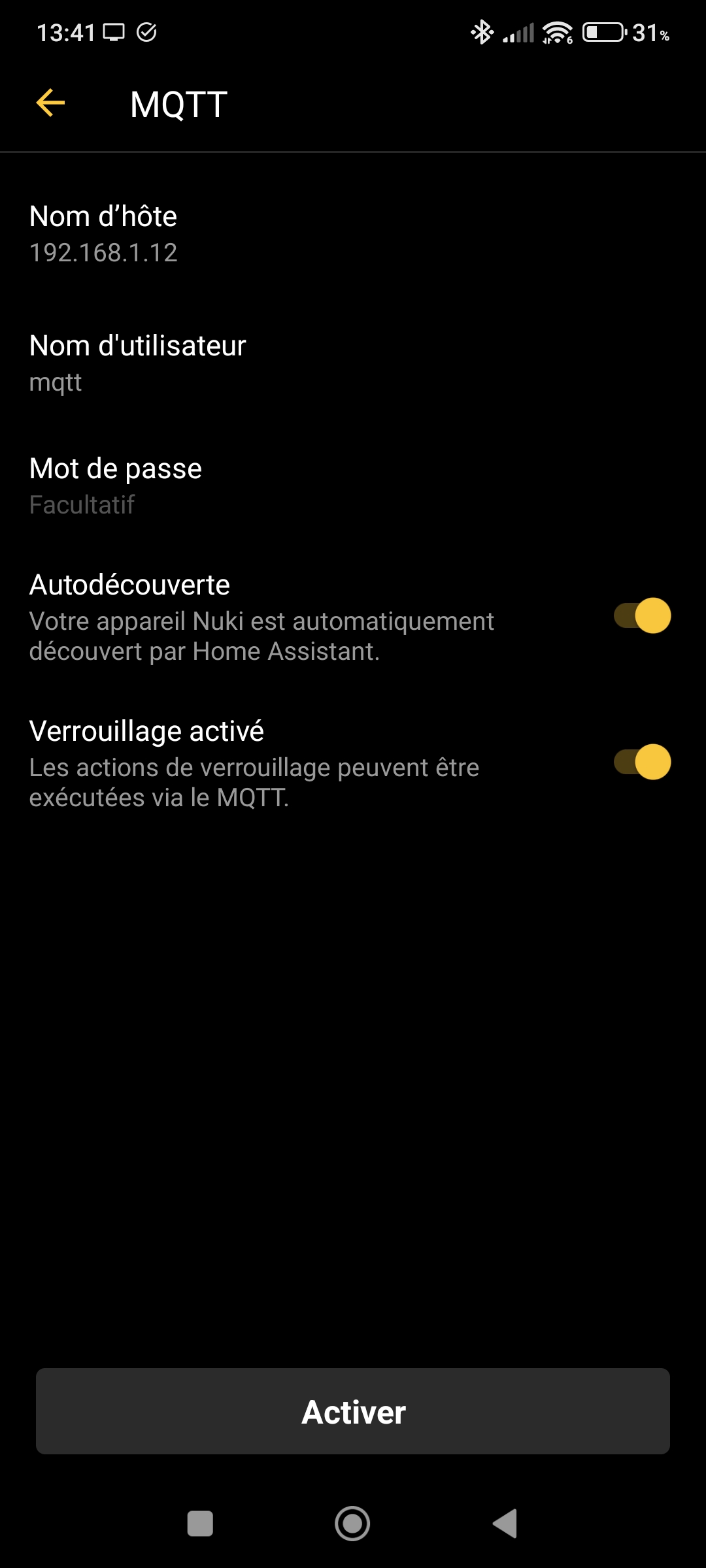

  1. Konfiguriere MQTT in der Nuki-App (verwende die lokale IP des MQTT-Brokers, nicht den Domainnamen): Nuki-MQTT-Konfiguration
    Nuki-App
    Nuki-App MQTT

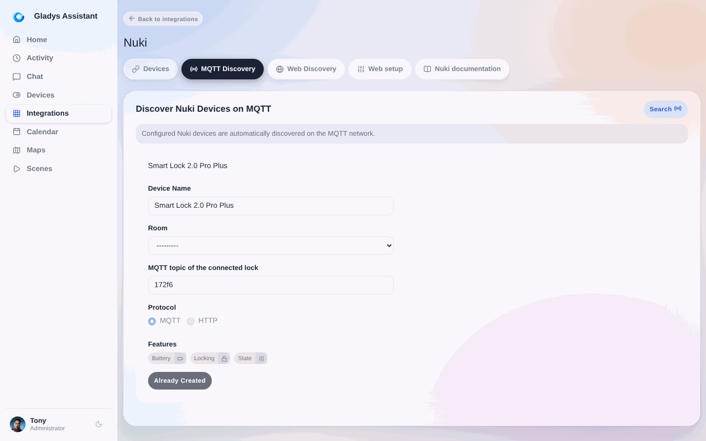

  2. Öffne in Gladys direkt den Bereich zur Nuki-MQTT-Erkennung, um deine Geräte zu sehen
    Nuki-MQTT-Erkennung
