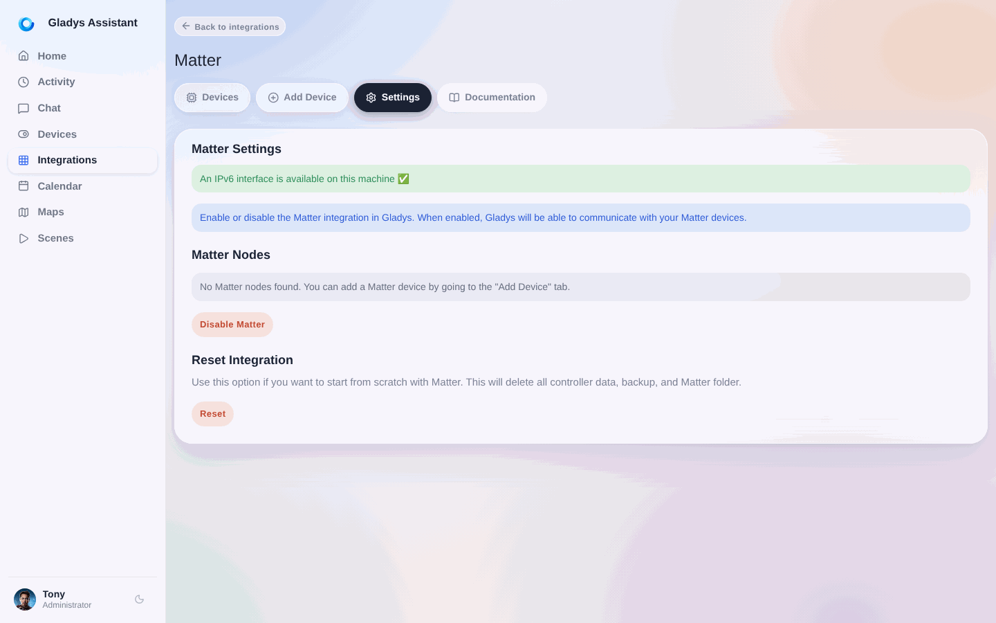

Öffne den Tab „Integrationen“ und dann „Matter“.
Aktiviere zuerst Matter in den Einstellungen:
Matter in den Gladys-Einstellungen aktivieren
Hinweis
Matter funktioniert mit IPv6, daher muss IPv6 auf deinem Router und deinem Rechner aktiviert sein. Gladys listet die auf deinem Rechner verfügbaren Netzwerkschnittstellen auf. Wird keine Schnittstelle gefunden, zeigt Gladys eine Fehlermeldung an.

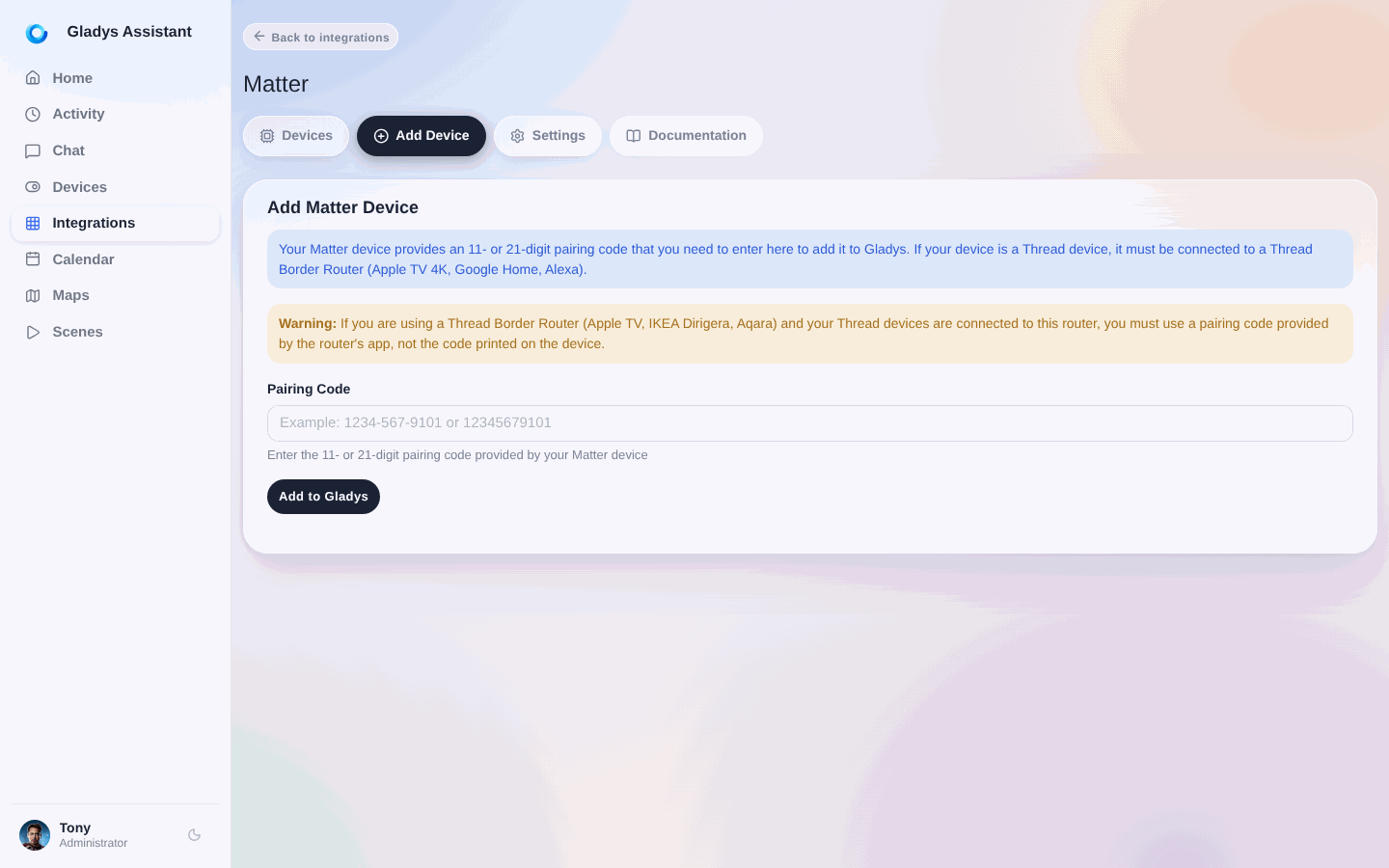

Wechsle dann in den Tab „Gerät hinzufügen“, um ein neues Matter-Gerät zu koppeln:
Ein Matter-Gerät hinzufügen
Um ein Matter-Gerät hinzuzufügen, brauchst du einen 11-stelligen Kopplungscode.
Hinweis
Ist dein Gerät bereits mit einem anderen Matter-Controller verbunden, brauchst du einen Kopplungscode von diesem Controller, nicht den ursprünglichen Code des Geräts. Beispiel: Ich habe eine smarte Eve-Steckdose, die mit meinem Apple TV 4K Ethernet verbunden ist. Den Kopplungscode finde ich in der App „Home“ unter iOS.

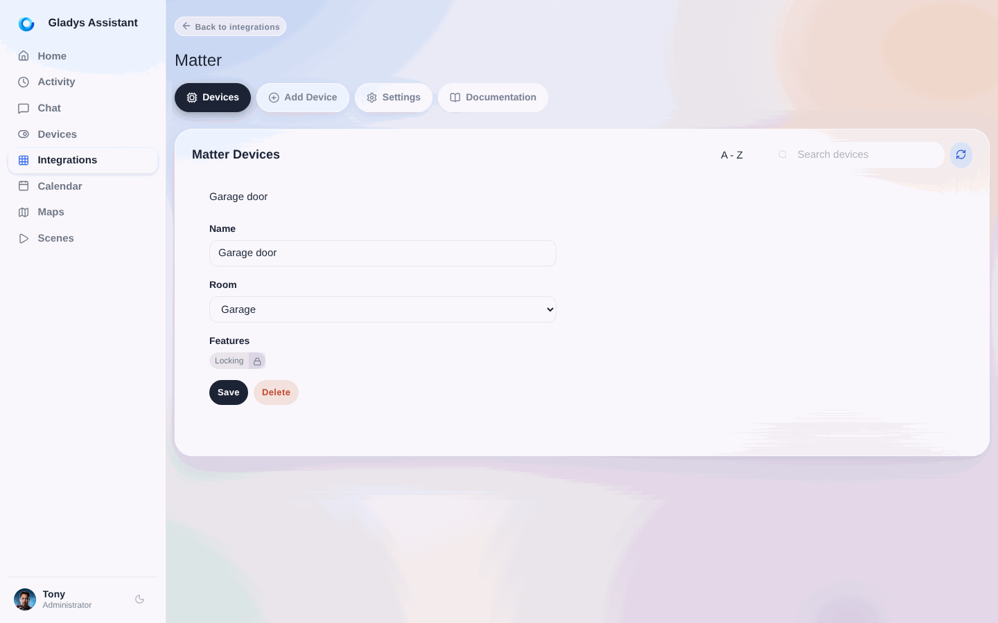

Sobald das Gerät gekoppelt ist, öffne den Tab „Geräte“, um es zu Gladys hinzuzufügen.
In diesem Tab siehst du alle gekoppelten Matter-Geräte sowie die, die bereits zu Gladys hinzugefügt wurden:
Das Matter-Gerät in Gladys speichern
Nach dem Hinzufügen kannst du das Gerät in deinem Dashboard und in Szenen verwenden.

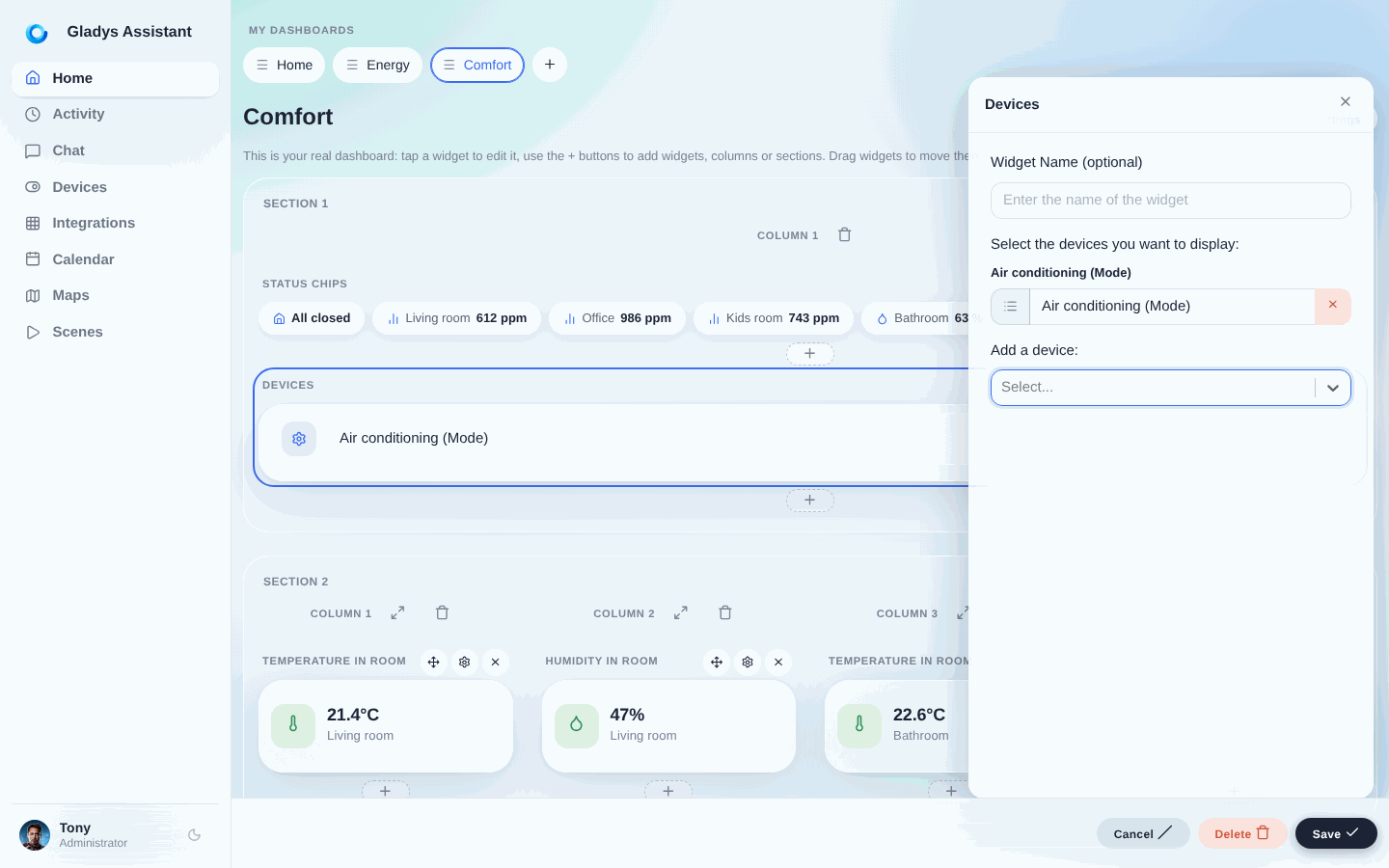

Beispiel: Deine Klimaanlage über das Dashboard steuern​
Im Dashboard kannst du jetzt ein Widget „Geräte“ hinzufügen und deine Matter-Klimaanlage auswählen:
Eine Matter-Klimaanlage zum Dashboard hinzufügen
Nach dem Speichern des Dashboards kannst du die Klimaanlage steuern:
Deine Matter-Klimaanlage in Gladys steuern
