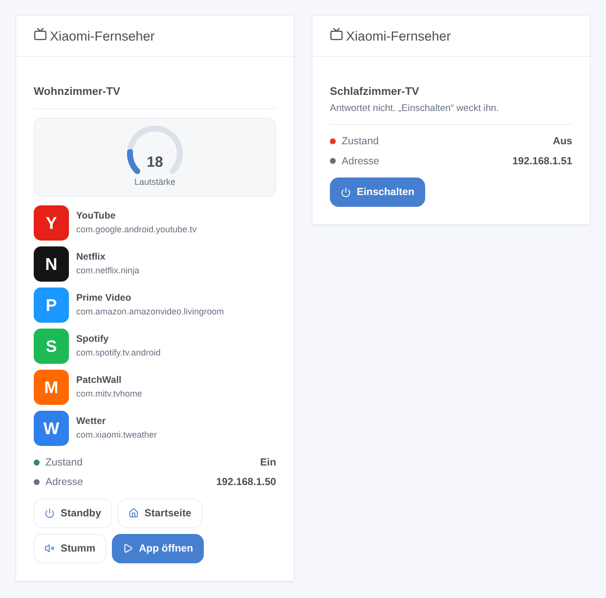

Das Widget „Xiaomi-Fernseher“: der Wohnzimmerfernseher eingeschaltet, Lautstärke 18, seine ersten sechs Apps mit Paketnamen und vier Tasten; der Schlafzimmerfernseher antwortet nicht, mit seiner Taste Einschalten (generierte Illustration, kein Screenshot)
Xiaomi-Fernseher: ein in den Einstellungen gewählter Fernseher mit Zustand, Adresse, Lautstärke, seinen ersten sechs Apps (Symbol, Name und Paketname) und vier Tasten: Standby / Einschalten, Startseite, Stumm / Ton an und App öffnen, die ein Formular mit allen Apps des Fernsehers öffnet. Antwortet der Fernseher nicht, bleibt nur Einschalten (wenn Wake-on-LAN möglich ist).
