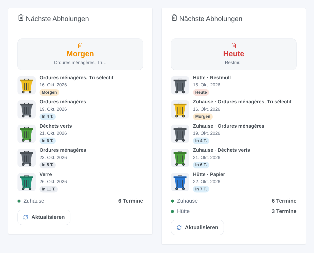

- Widget âNĂ€chste Abholungenâ: die nĂ€chsten Abholtage, jeweils mit einer Tonne in der passenden Farbe.

Widgetâ
FĂŒgen Sie im Dashboard-Editor das Widget NĂ€chste Abholungen aus dem Bereich Waste Collection Schedule hinzu. Es zeigt die nĂ€chste Abholung, die nĂ€chsten Abholtage mit einer Tonne in der passenden Farbe (gelb fĂŒr Wertstoffe, blau fĂŒr Papier, grĂŒn fĂŒr Glas und GrĂŒnschnitt, braun fĂŒr Bioabfall, grau fĂŒr RestmĂŒll), den Zustand jedes Abfuhrplans und eine SchaltflĂ€che Aktualisieren. Einstellungen: der angezeigte Abfuhrplan (alle oder einer), die Zahl der Abholtage (3, 5 oder 8) und die SchaltflĂ€che Aktualisieren.
