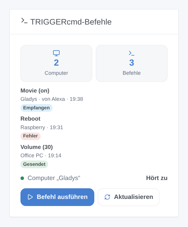

Das Widget: Computer und Befehle, die letzten Ausführungen, der Gladys-Computer und die Schaltfläche Befehl ausführen (generierte Illustration, kein Screenshot)
Das Widget TRIGGERcmd-Befehle zeigt einen Computer (Einstellung) oder alle: die Anzahl der Computer und Befehle, den Zustand des Gladys-Computers, die letzten Ausführungen (gesendet, fehlgeschlagen oder empfangen mit Absender) und eine Schaltfläche Befehl ausführen. Ihr Formular listet die Befehle auf (höchstens 40) und hat ein Feld Parameter für Befehle, die Parameter erlauben. Aktualisieren liest die Befehle neu.
