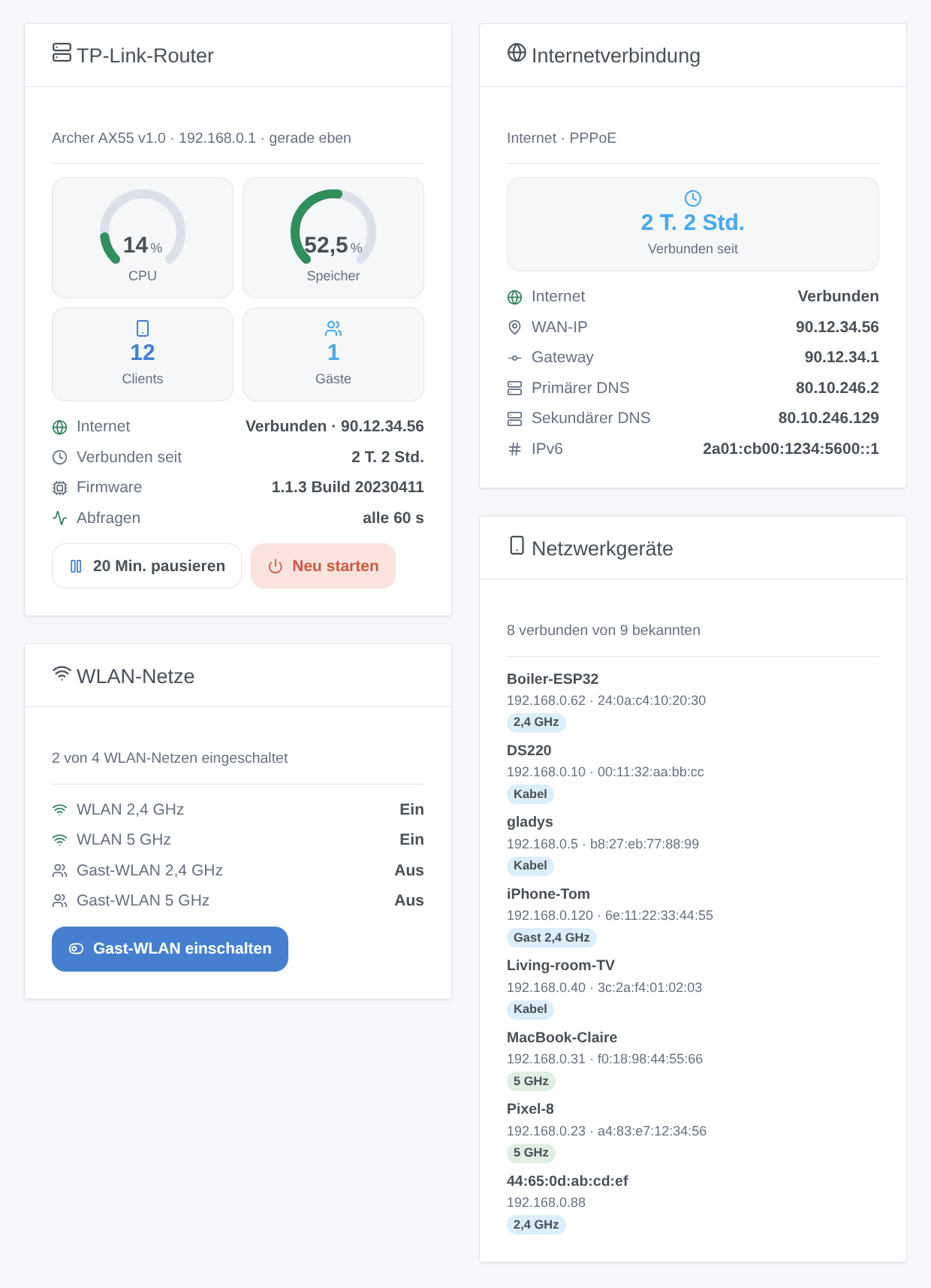

Die vier Widgets der Integration: Übersicht des TP-Link-Routers, Internetverbindung, WLAN-Netze und NetzwerkgerĂ€te (generierte Illustration, kein Screenshot)
Das Bild oben ist eine generierte Illustration, kein Screenshot.
