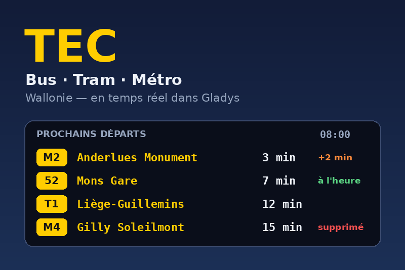

  • TEC-Abfahrten — die Abfahrtstafel einer Haltestelle: nächste Abfahrt, Verspätung und Störungen live, die nächsten Abfahrten nach Verspätung eingefärbt, Datenquelle und Schaltfläche „Aktualisieren".
