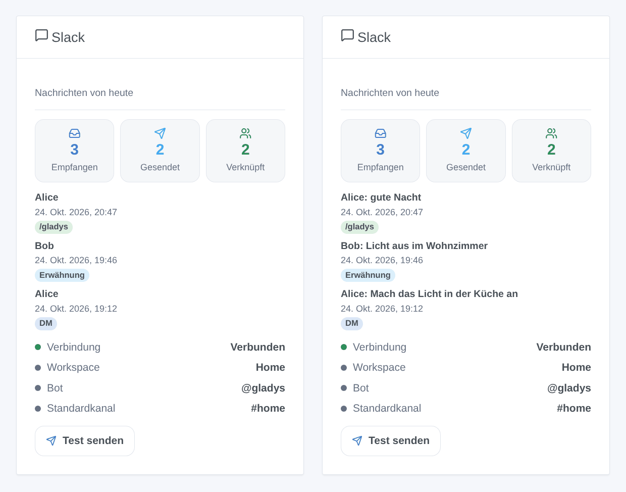

Dashboard-Widget​
Das Slack-Widget: Nachrichten des Tages, verknüpfte Mitglieder, letzte Nachrichten, Verbindung und Test-Schaltfläche (generierte Illustration, kein Screenshot)
Generierte Illustration, kein Screenshot. Das Widget Slack zeigt die heute empfangenen und gesendeten Nachrichten, die verknüpften Mitglieder, die letzten Nachrichten verknüpfter Mitglieder, die Verbindung, den Workspace, den Bot und den Standardkanal, mit einer Schaltfläche Test senden. Der Text der Nachrichten erscheint nur, wenn die Widget-Einstellung Text der Nachrichten anzeigen an ist (standardmäßig aus: Ein Dashboard kann geteilt sein).
