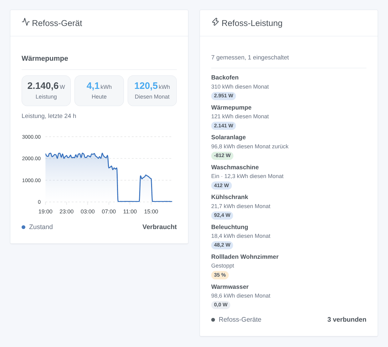

Das Widget „Refoss-Gerät“ für die Zange einer Wärmepumpe neben der Übersicht „Refoss-Leistung“ (generierte Illustration, kein Screenshot)

  • Refoss-Leistung: alle Steckdosen, Zangen und Rollläden auf einen Blick, die größten Verbraucher zuerst, jeweils mit der Energie des Monats, dazu die Geräte, die nicht antworten.
  • Refoss-Gerät: eine Steckdose, Zange oder ein Rollladen mit aktueller Leistung, heute, diesem Monat, der Leistungskurve der letzten 24 Stunden und den Schaltflächen.
