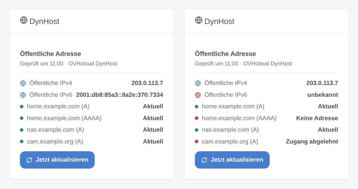

DynHost zeigt die öffentliche IPv4 (und IPv6), dann jeden Eintrag mit seinem Status, die Uhrzeit der letzten Prüfung und einen Knopf Jetzt aktualisieren.
