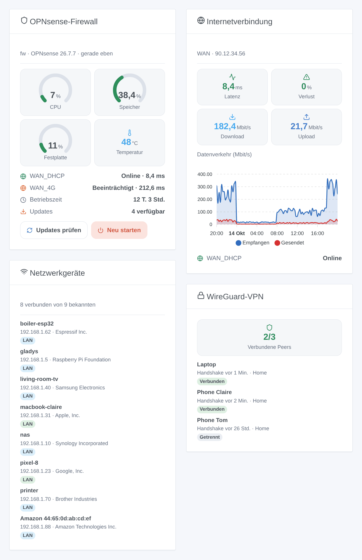

Dashboard-Widgetsâ
- OPNsense-Firewall: Anzeigen fĂŒr CPU, Speicher und Festplatte, Temperatur, Gateways, Betriebszeit, Updates und zwei SchaltflĂ€chen: Updates prĂŒfen und neu starten (mit BestĂ€tigung).
- Internetverbindung: Latenz, Paketverlust, Download und Upload eines Gateways und einer Schnittstelle (standardmĂ€Ăig das WAN), mit dem Verkehrsdiagramm, sobald das GerĂ€t der Schnittstelle hinzugefĂŒgt ist.
- NetzwerkgerÀte: die jetzt verbundenen GerÀte, die gegangenen, alle oder die neuen (in den letzten 7 Tagen zum ersten Mal gesehen, die neuesten zuerst).
- WireGuard-VPN: die Peers, verbunden oder nicht, und ihr letzter Handshake.
