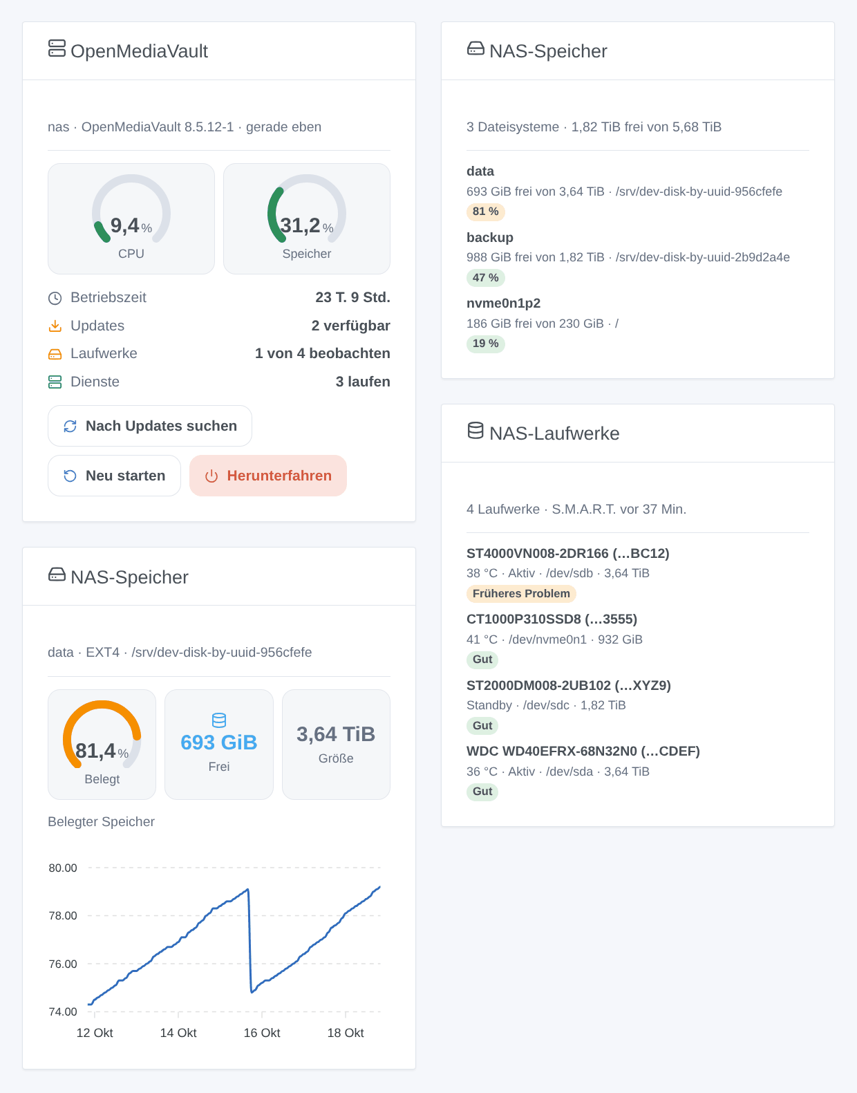

Dashboard-Widgetsâ
- OpenMediaVault: Anzeigen fĂŒr CPU und Speicher, Betriebszeit, Updates, Laufwerke, Dienste und die Tasten Nach Updates suchen, Neu starten und Herunterfahren (die beiden letzten mit BestĂ€tigung).
- NAS-Speicher: die Belegung jedes Dateisystems, das vollste zuerst, ein fehlendes ganz oben. WĂ€hlen Sie in den Einstellungen ein Dateisystem, um seine Anzeige, seinen freien Speicher und, sobald sein GerĂ€t hinzugefĂŒgt ist, den Verlauf seiner Belegung zu sehen.
- NAS-Laufwerke: Temperatur, Standby und S.M.A.R.T.-Zustand jedes Laufwerks, fehlerhafte zuerst.
