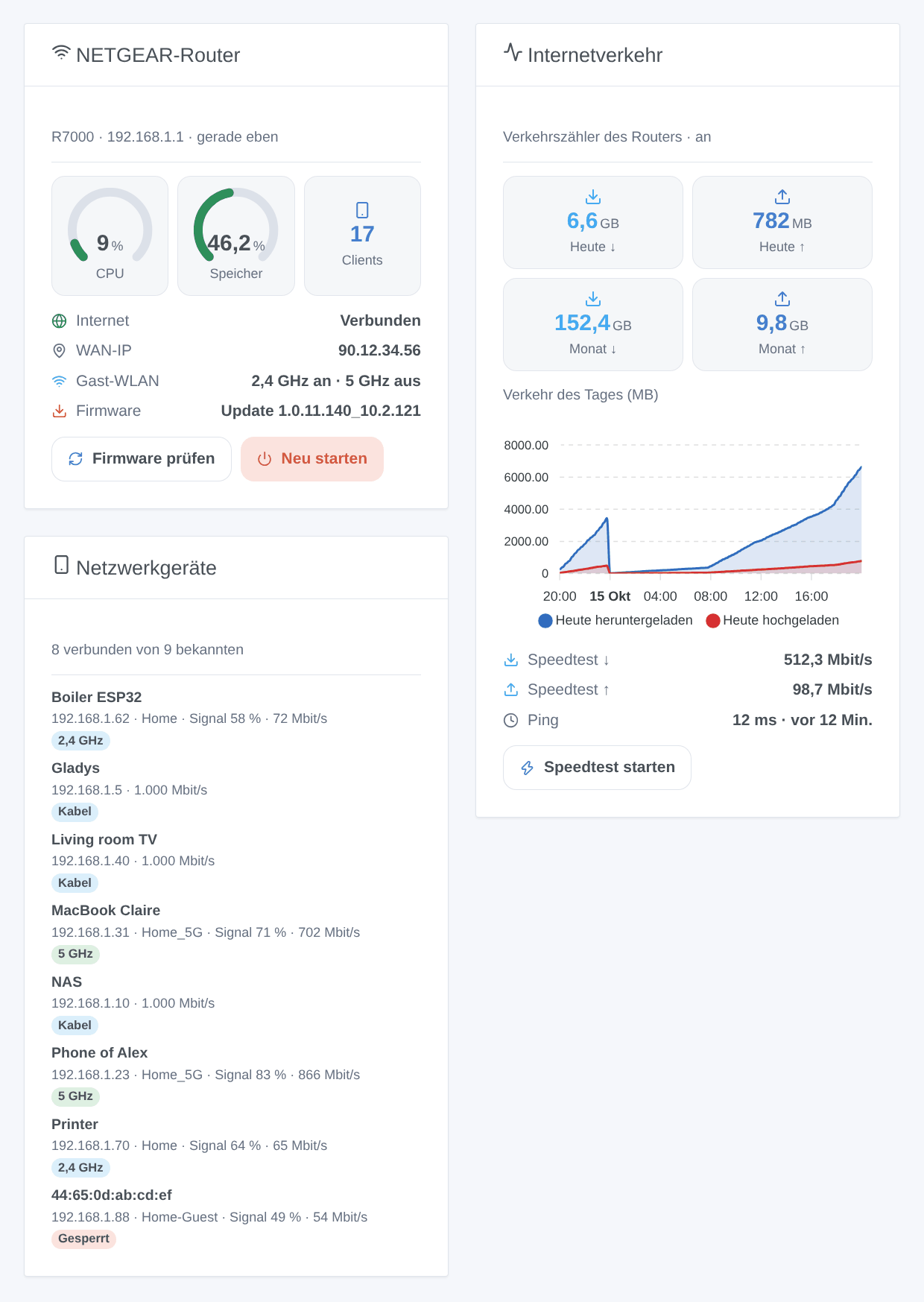

Die drei Widgets der Integration: Übersicht des NETGEAR-Routers, Internetverkehr und NetzwerkgerĂ€te (generierte Illustration, kein Screenshot)
Das Bild oben ist eine generierte Illustration, kein Screenshot.

  • NETGEAR-Router: CPU- und Speicheranzeigen, verbundene Clients, Internet, WAN-Adresse, Gast-WLAN, Firmware und zwei SchaltflĂ€chen: Firmware prĂŒfen und Neu starten (mit BestĂ€tigung).
  • Internetverkehr: heute und diesen Monat herunter- und hochgeladen, das Diagramm des Tages (sobald das Router-GerĂ€t hinzugefĂŒgt ist), der letzte Speedtest und eine SchaltflĂ€che Speedtest starten. Einstellung: Zeitraum des Diagramms.
  • NetzwerkgerĂ€te: die jetzt verbundenen GerĂ€te, die gegangenen oder alle, mit ihrer Verbindung (Kabel, WLAN-Band, Netz, Signal, Linkrate) und einem Badge „Gesperrt“. Einstellung: was angezeigt wird.
