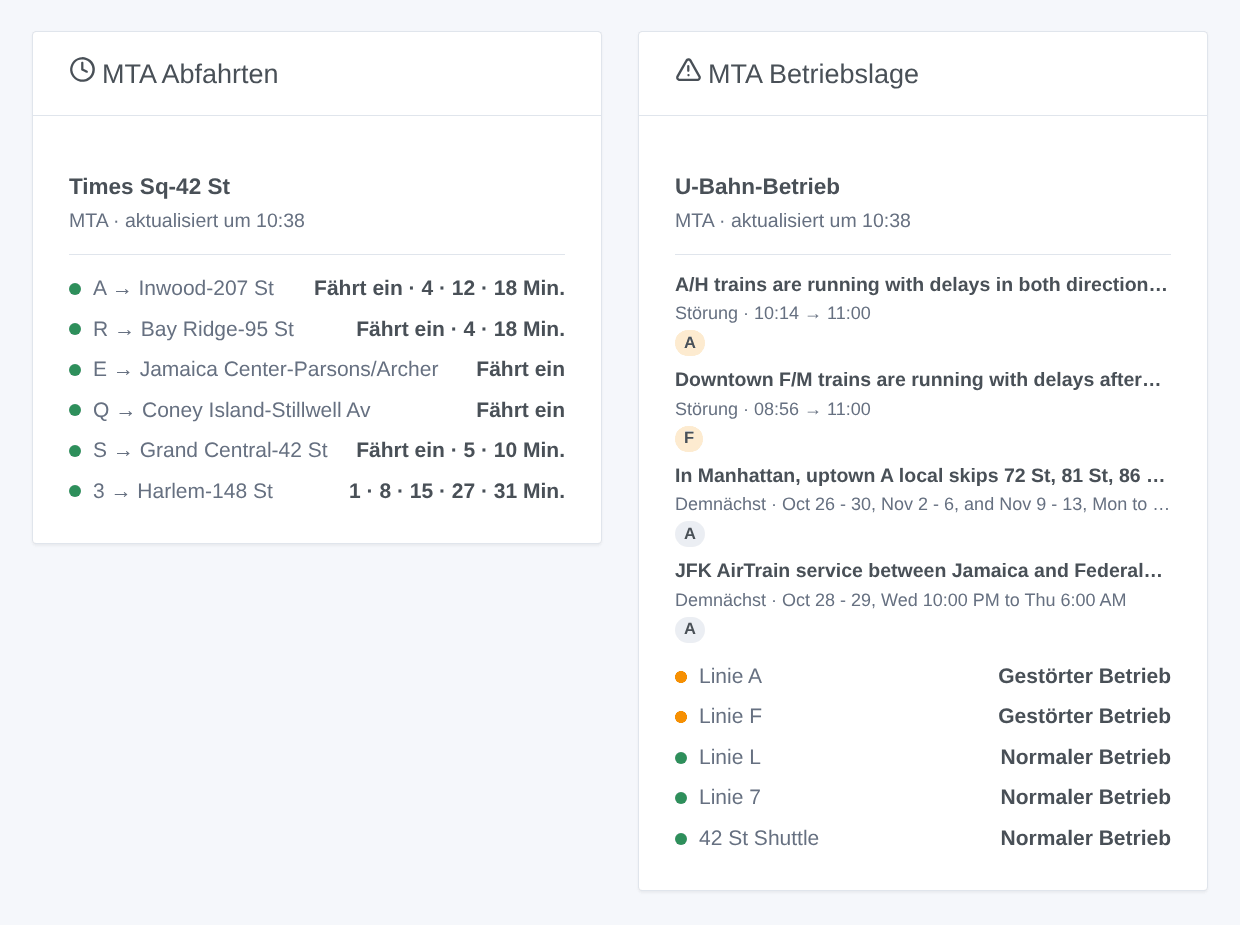

Das Widget MTA Abfahrten an Times Sq-42 St und das Widget MTA Betriebslage für fünf Linien (generierte Illustration, kein Screenshot)
  • MTA Abfahrten: die nächsten Züge einer Station, kompakt. Eine Zeile pro Linie und Ziel, mit ihren nächsten Zügen hintereinander („2 · 9 · 17 Min.“); grau, wenn der nächste Zug nur geplant ist. Die Einstellung Angezeigte Fahrten legt die Zahl der Zeilen fest. Wähle eine verfolgte Station oder gib in den Widget-Einstellungen eine beliebige Station (und eine Linie) ein. Mit Mehrere Stationen zeigt ein Widget mehrere Stationsgeräte: Die Geräte derselben Station werden unter ihrem Namen zusammengefasst; bei verschiedenen Stationen beginnt jede mit einer eigenen Zeile.
  • MTA Betriebslage: der Zustand jeder Linie, dann die laufenden Meldungen und die der nächsten drei Tage, mit ihren Zeiten. Tippe auf eine Karte für den vollständigen Text. Die verfolgten Linien, die in den Einstellungen eingetragenen oder die Linien deiner Stationen, wenn du keine verfolgst.
