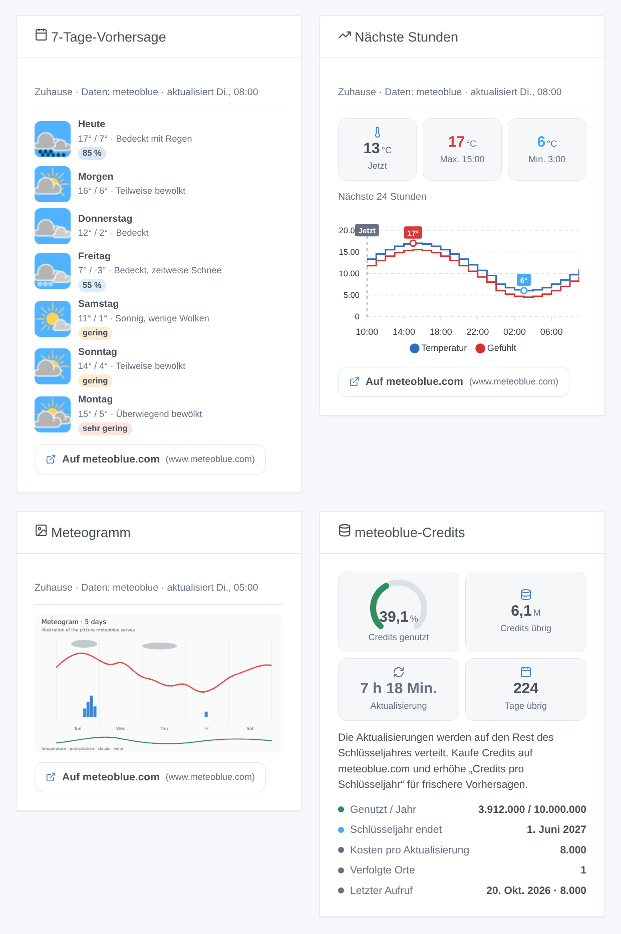

Widgets​
Generierte Illustration der vier Widgets — 7-Tage-Vorhersage, nächste Stunden, Meteogramm, Credits — kein Screenshot
  • 7-Tage-Vorhersage: 3, 5 oder 7 Tage mit den meteoblue-Piktogrammen, Höchst- und Tiefstwert, Himmel, Niederschlagsrisiko; tippe auf einen Tag für Menge und Stunden des Niederschlags, Wind, UV-Index, Vorhersagbarkeit und Sonnenzeiten. Ein Tag mit geringer Vorhersagbarkeit ohne Regen erhält ein Abzeichen.
  • Nächste Stunden: ein Verlauf der nächsten 12, 24 oder 48 Stunden: Temperatur und gefühlte Temperatur, Niederschlag oder Wind.
  • Meteogramm: das 5-Tage-Meteogramm von meteoblue (Temperatur, Wolken, Niederschlag, Wind), wenn es in der Konfiguration eingeschaltet ist.
  • meteoblue-Credits: die in diesem Schlüsseljahr genutzten und übrigen Credits, das erlaubte Aktualisierungsintervall, die übrigen Tage und der letzte Aufruf.
