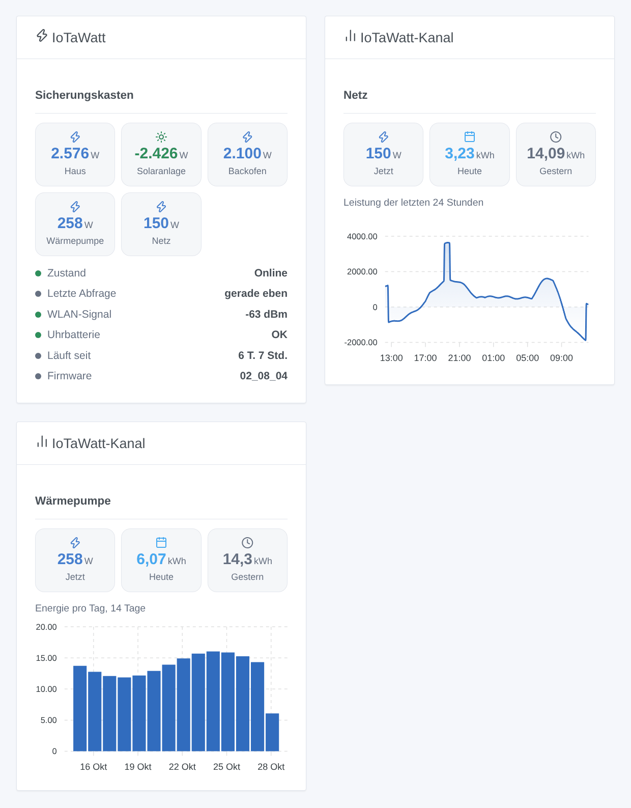

Dashboard-Widgets​
Die zwei Widgets: IoTaWatt mit der Leistung seiner fünf stärksten Kanäle und seinem Zustand, und zweimal IoTaWatt-Kanal, das Netz mit 24 Stunden Leistung und die Wärmepumpe mit 14 Tagen Energie (generierte Illustration, kein Screenshot)
  • IoTaWatt: ein IoTaWatt (in den Einstellungen des Widgets wählbar; standardmäßig der erste): die Leistung seiner fünf stärksten Kanäle (eine negative, eingespeiste Leistung in Grün), dann sein Zustand, die letzte Abfrage, das WLAN-Signal, die Uhrbatterie, seit wann er läuft und die Firmware.
  • IoTaWatt-Kanal: ein Kanal (standardmäßig der erste): seine aktuelle Leistung, die Energie von heute und gestern und ein Diagramm aus dem Protokoll des IoTaWatt: Leistung über 24 Stunden, Energie pro Tag über 14 Tage oder Energie pro Monat über 12 Monate (Einstellung Diagramm). Für einen Spannungs- oder Stromkanal der aktuelle Wert und 24 Stunden Diagramm. Der Verlauf wird beim IoTaWatt abgefragt und 5 Minuten behalten.
