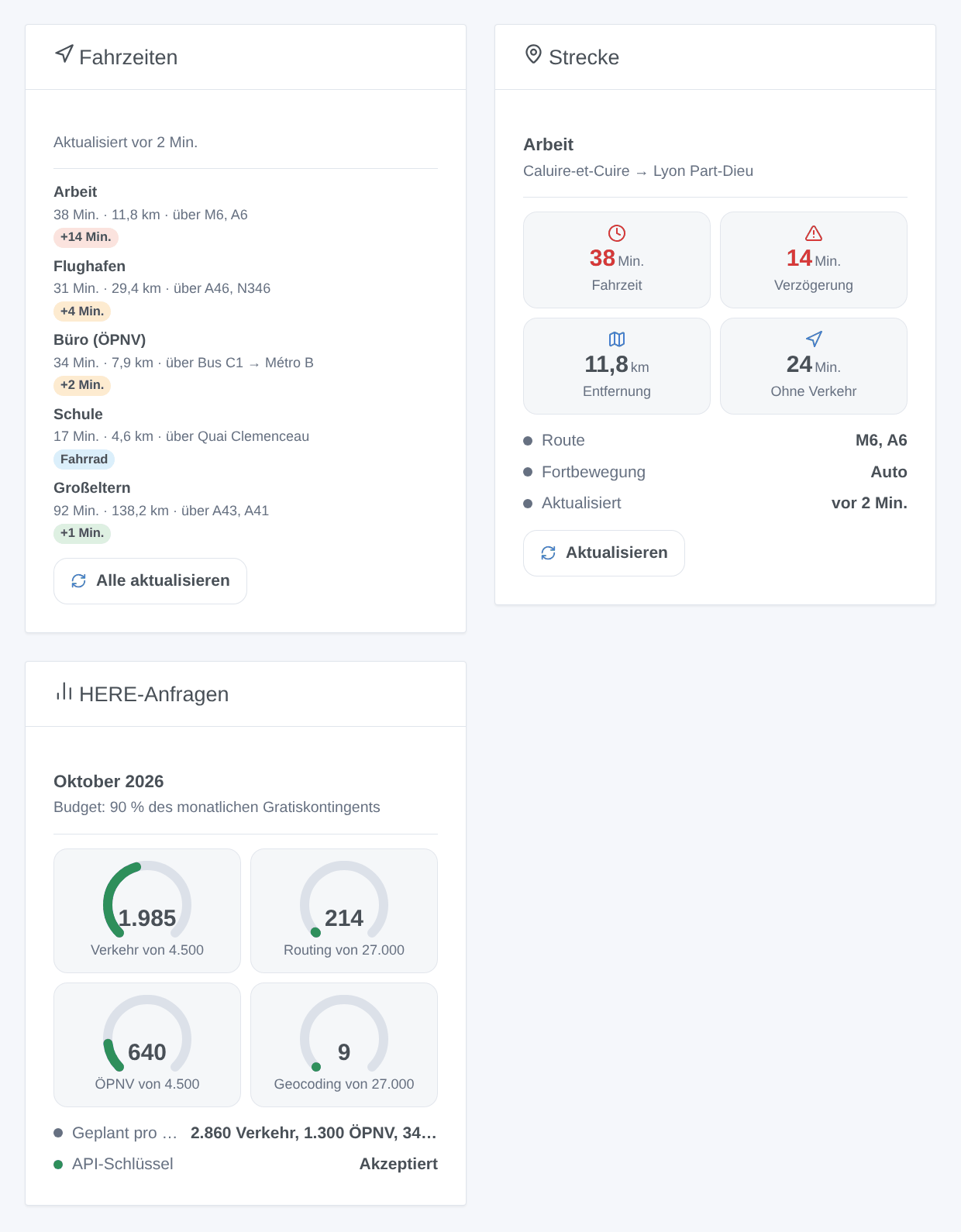

  • Drei Dashboard-Widgets: die Fahrzeiten der Strecken, eine Strecke, die Anfragen des Monats.
Die drei Widgets der Integration: Fahrzeiten der Strecken, eine Strecke und Anfragen des Monats (generierte Illustration, kein Screenshot)
Das Bild oben ist eine generierte Illustration, kein Screenshot. Nicht mit HERE verbunden; noch nicht mit einem echten API-Schlüssel getestet.

  • Fahrzeiten: die Strecken mit Fahrzeit, Entfernung und Straßen oder Linien, ein Verzögerungs-Badge (grün, orange ab 3 Minuten, rot ab der Schwelle der Strecke; im ÖPNV die Zeit der ersten Abfahrt oder die gemeldete Echtzeit-Verspätung), ein Link zur Route auf HERE WeGo und Alle aktualisieren.
  • Strecke: eine Strecke, aus den Geräten gewählt: bis zu vier Kacheln, Route, Zeiten im ÖPNV, letzte Messung, Aktualisieren.
  • HERE-Anfragen: eine Anzeige je genutzter Anfrageart (höchstens fünf), was die Strecken im Monat planen, der Zustand des Schlüssels.
Eine Aktualisieren-Schaltfläche verbraucht eine Anfrage pro Strecke, keine für eine vor weniger als einer Minute gemessene Strecke.
