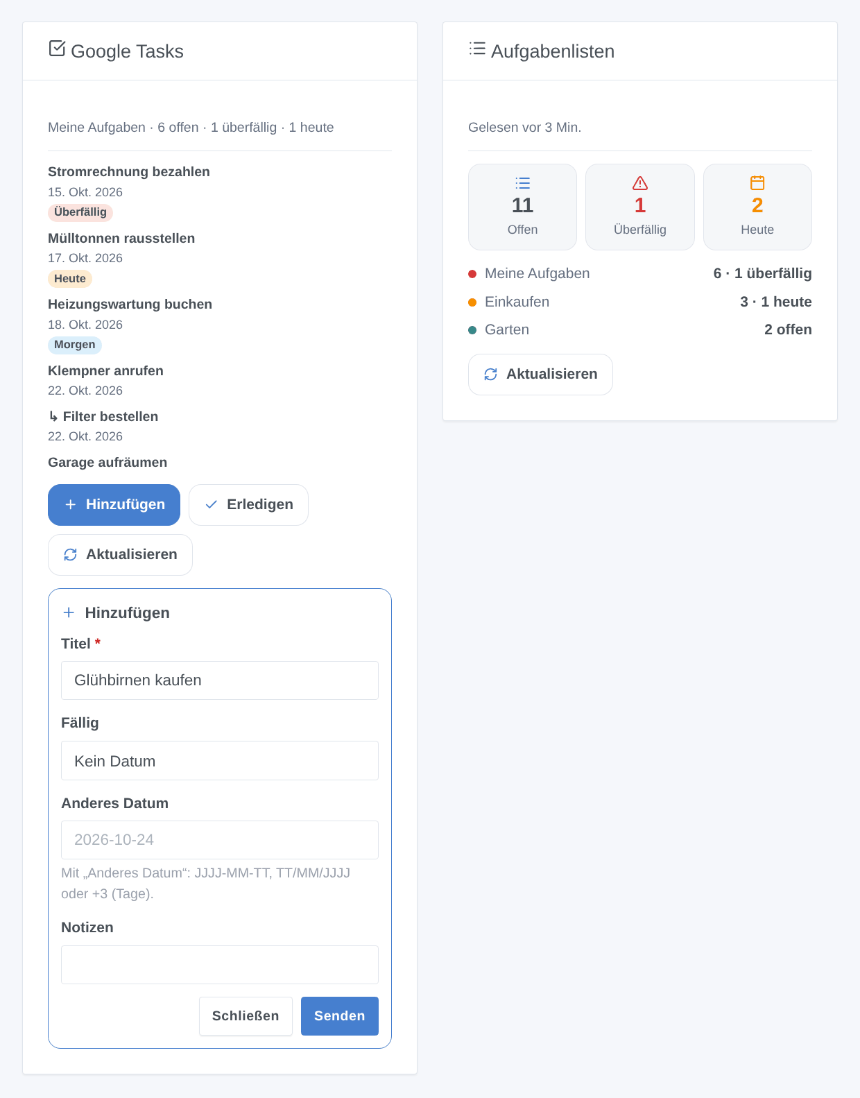

Diese Integration bringt deine Google-Tasks-Listen in Gladys: ein Gerät pro Liste mit seinen Zählern, Widgets zum Ansehen, Hinzufügen und Erledigen von Aufgaben im Dashboard und Szenen, die auf deine Aufgaben reagieren oder sie ändern.
  • Ein Gerät pro Liste („Meine Aufgaben“, „Einkaufen“…) mit drei Zählern: offene, überfällige und heute fällige Aufgaben.
  • Widgets: die Aufgaben einer Liste (Fälligkeit, überfällig, Notizen, Link) mit den Formularen Hinzufügen und Erledigen, und eine Übersicht aller Listen.
  • Szenen: Aufgabe hinzugefügt, erledigt, fällig oder überfällig; Aufgaben hinzufügen, erledigen, lesen, erledigte löschen.
  • Cloud: Deine Aufgaben werden zwischen den Servern von Google und deinem Gladys übertragen, mit deinem eigenen Google-Client; nichts läuft über einen Drittserver. Google Tasks sendet keine Benachrichtigungen: Die Integration liest deine Listen alle 5 Minuten (einstellbar) und direkt nach einer Änderung aus Gladys.
  • Fälligkeit = ein Datum: Google Tasks speichert nur den Tag (eine in der App gewählte Uhrzeit ist über die API nicht lesbar). „Heute“ und „überfällig“ richten sich nach der Zeitzone von Gladys.
Das Google-Tasks-Widget mit geöffnetem Formular Hinzufügen und die Übersicht der Listen (generierte Illustration, kein Screenshot)

Widgets​
  • Google Tasks: die Aufgaben einer Liste (Einstellung Aufgabenliste; leer = die erste Liste, „Meine Aufgaben“), nach Fälligkeit und dann in der Reihenfolge der Liste sortiert, mit den Badges Überfällig, Heute und Morgen; eine Unteraufgabe beginnt mit „↳“. Tippe auf eine Aufgabe, um ihre Notizen zu sehen und sie in Google Tasks zu öffnen. Die Einstellung Anzeigen beschränkt die Karte auf die Aufgaben, die heute fällig oder überfällig sind. Schaltflächen:
    • Hinzufügen: Titel, Fälligkeit (kein Datum, heute, morgen, in einer Woche oder anderes Datum) und Notizen;
    • Erledigen: Wähle die Aufgabe in der Liste;
    • Aktualisieren: liest Google Tasks sofort.
  • Aufgabenlisten: die Summen offen, überfällig und heute fällig, und eine Zeile pro Liste.
Die Formulare der Widgets benötigen Gladys 5.2.0 oder neuer.
