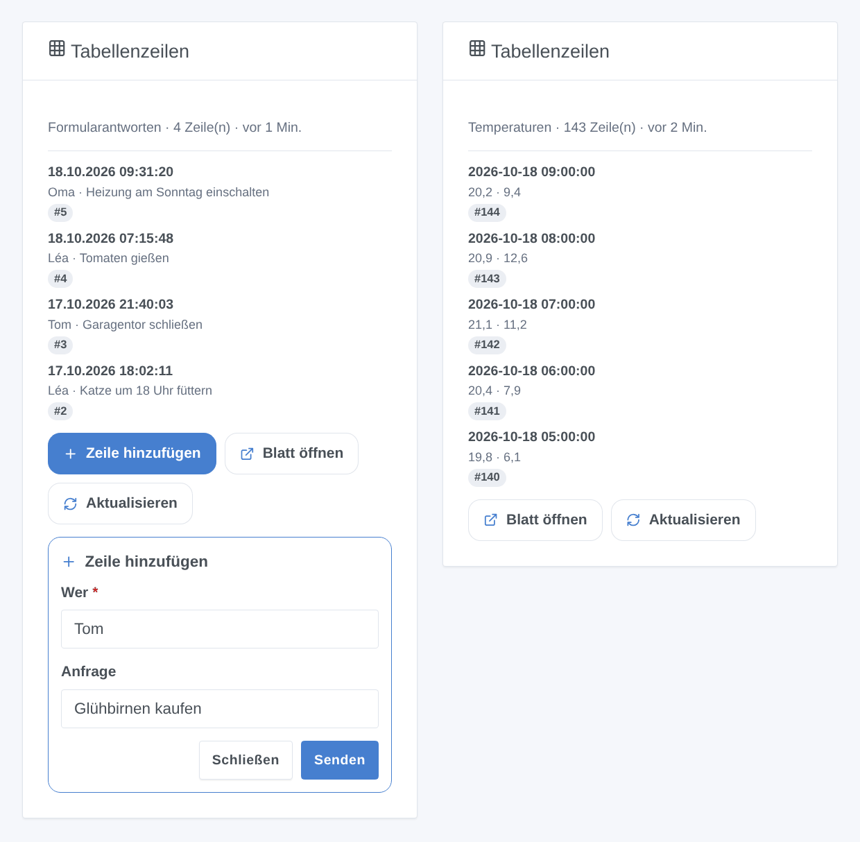

  • Widget: die letzten Zeilen eines überwachten Tabellenblatts, mit einem Formular Zeile hinzufügen, dessen Felder die Namen der Kopfzeile tragen.
  • Cloud: Deine Daten laufen zwischen den Google-Servern und deinem Gladys, mit deinem eigenen Google-Client und nur der Berechtigung „Tabellen“ (kein Zugriff auf den Rest deines Drive). Google Sheets sendet keine Benachrichtigungen: Die Überwachungen werden alle 2 Minuten gelesen (einstellbar).
Das Widget „Tabellenzeilen“ mit geöffnetem Formular „Zeile hinzufügen“ und ein Temperaturprotokoll (generierte Illustration, kein Screenshot)
