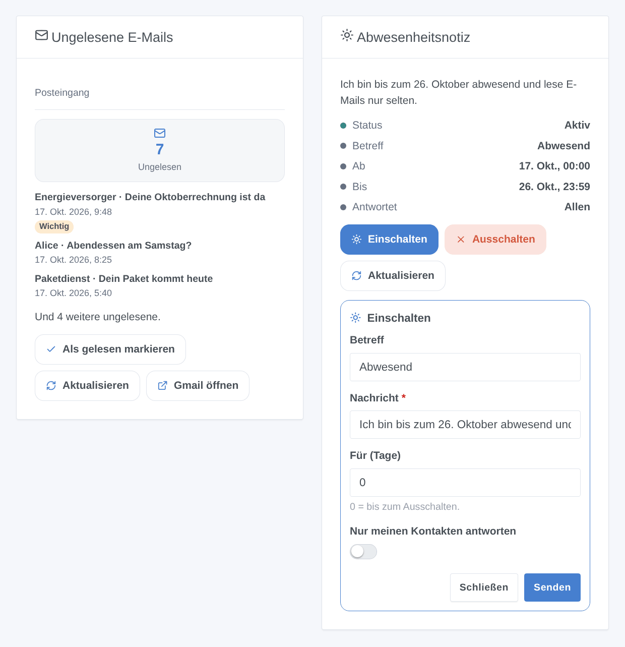

  • Widgets: die ungelesenen E-Mails des Posteingangs oder eines Labels und der Status der Abwesenheitsnotiz mit ihren SchaltflĂ€chen.

Das Widget der ungelesenen E-Mails und das der Abwesenheitsnotiz mit geöffnetem Formular Einschalten (generierte Illustration, kein Screenshot)

  • Ungelesene E-Mails: die Anzahl ungelesener E-Mails im Posteingang (oder im in den Widget-Einstellungen gewĂ€hlten Label, nach Namen), die fĂŒnf neuesten (Absender, Betreff, Datum, Auszug, Link zu Gmail), die SchaltflĂ€chen Als gelesen markieren (Stufe „lesen und organisieren“), Aktualisieren und Gmail öffnen.
  • Abwesenheitsnotiz: Status (aktiv, geplant, beendet, aus), Betreff, Daten, EmpfĂ€nger, mit Einschalten (Formular: Betreff, Nachricht, Dauer in Tagen, nur Kontakte) und Ausschalten.
