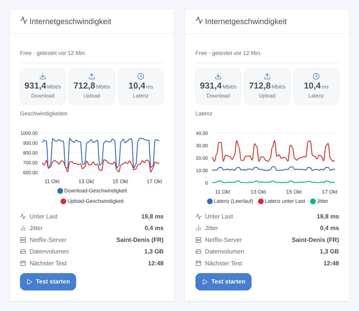

Das Widget Internetgeschwindigkeit zweimal: mit dem Verlauf der Geschwindigkeiten und mit dem der Latenz (generierte Illustration, kein Screenshot)
Das Widget Internetgeschwindigkeit zeigt den Anbieter und das Alter des letzten Tests, die Kacheln Download, Upload und Latenz, ein Diagramm, die Latenz unter Last, den Jitter, den Netflix-Server, das Datenvolumen, die Uhrzeit des nächsten Tests und eine Schaltfläche Test starten (das Ergebnis erscheint am Ende, ohne vor einer Ladeanzeige zu warten). Einstellungen: das Diagramm (Download und Upload, Latenz und Jitter oder keins) und sein Zeitraum (24 Stunden bis 3 Monate). Das Diagramm liest den Verlauf des Geräts: Füge zuerst das Gerät hinzu.
