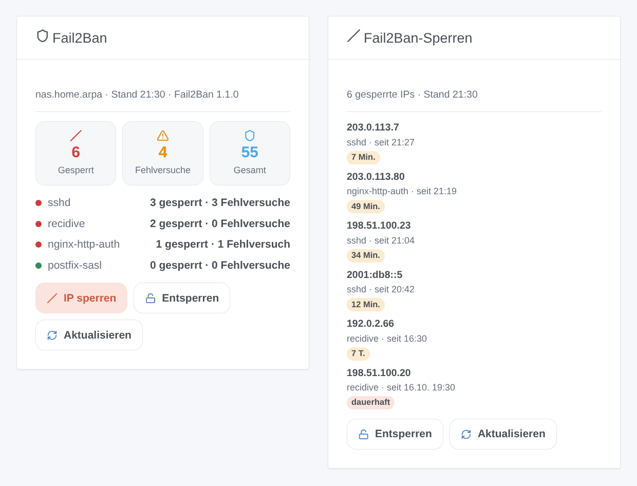

Das Widget Fail2Ban mit vier Jails und seinen Schaltflächen und das Widget Fail2Ban-Sperren mit sechs gesperrten Adressen (generierte Illustration, kein Bildschirmfoto)
  • Fail2Ban: die gesperrten IPs, die Fehlversuche, die Summe der Sperren, eine Zeile pro Jail (rot mit Sperren, orange mit Fehlversuchen) und die Schaltflächen IP sperren (Adresse und Jail), Entsperren (Adresse, eine Jail oder alle) und Aktualisieren.
  • Fail2Ban-Sperren: die letzten Sperren, die neueste zuerst, mit ihrer Jail, seit wann, und was von der Sperre bleibt (oder „dauerhaft“). Ein Tippen zeigt die Details. Entsperren bietet die aufgelisteten Adressen an. Einstellungen: nur eine Jail, Anzahl der angezeigten Sperren (1 bis 8).
