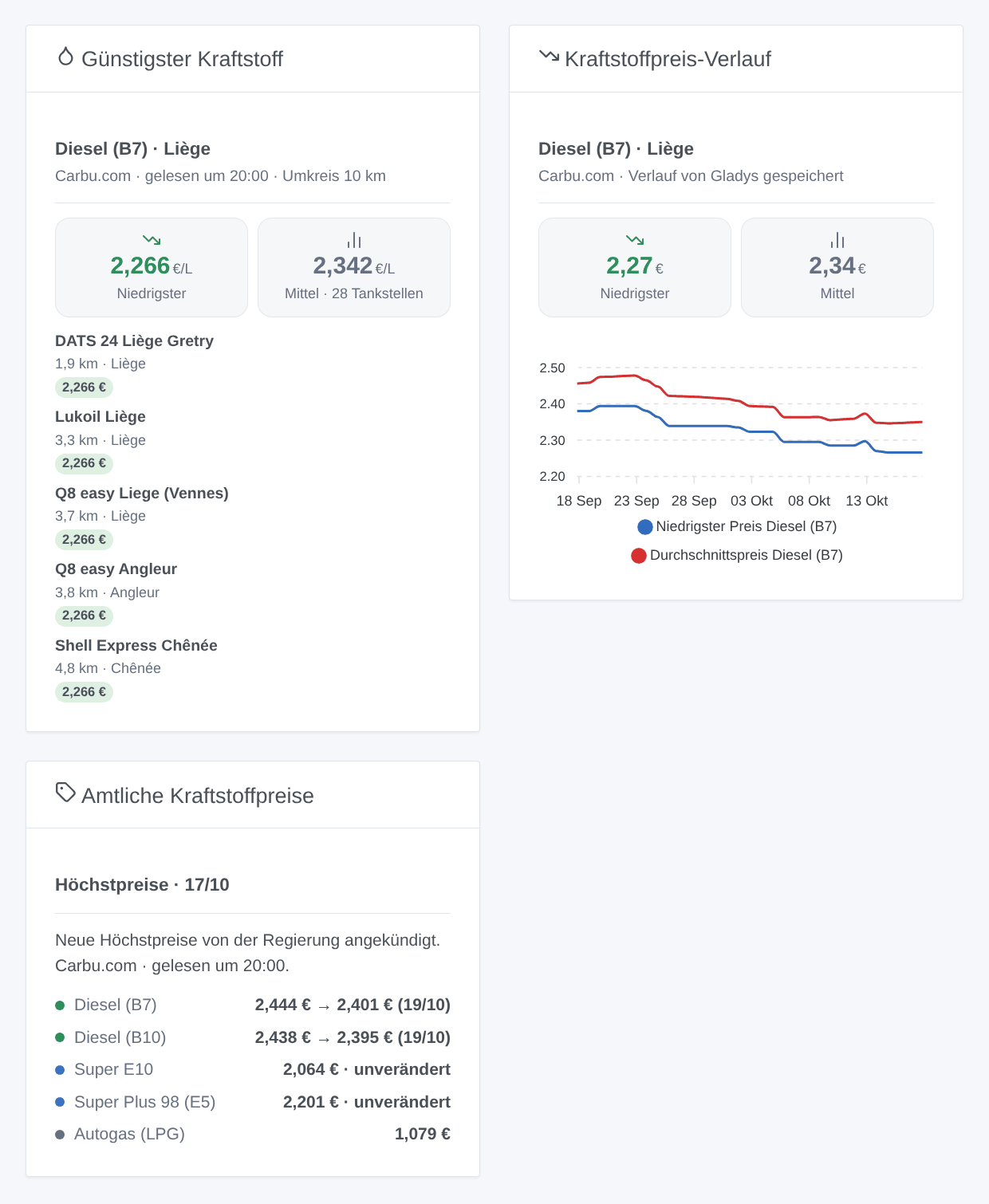

Dashboard-Widgets​
Die Widgets Günstigster Kraftstoff (Diesel in Liège), Kraftstoffpreis-Verlauf und Amtliche Kraftstoffpreise (generierte Illustration, kein Screenshot)
  • Günstigster Kraftstoff: niedrigster und durchschnittlicher Preis, dann die günstigsten Tankstellen (grün: die zum niedrigsten Preis), ihre Entfernung und das Datum alter Preise. Ein Tippen öffnet die Tankstelle auf Carbu.com oder auf der Karte. Einstellungen: Kraftstoff (auch ein nicht verfolgter), Anzahl der Tankstellen.
  • Kraftstoffpreis-Verlauf: die Kurven des niedrigsten und des durchschnittlichen Preises eines Kraftstoffs über eine Woche bis ein Jahr, von Gladys aus dem Gebiets-Gerät gezeichnet (zuerst hinzufügen).
  • Amtliche Kraftstoffpreise: die heutigen belgischen Höchstpreise und was folgt (grün eine Senkung, rot eine Erhöhung, „~“ eine Prognose von Carbu.com) oder die amtlichen Preise Luxemburgs.
