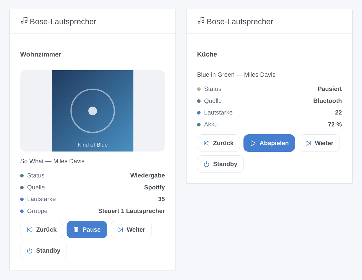

Das Widget „Bose-Lautsprecher“: Die Wohnzimmer-Soundbar spielt So What von Miles Davis mit Cover, Status, Quelle, Lautstärke und Gruppe sowie den Tasten Zurück, Pause, Weiter und Standby; der tragbare Küchenlautsprecher pausiert mit seinem Akku (generierte Illustration, kein Screenshot)
Bose-Lautsprecher: ein in den Einstellungen gewählter Lautsprecher mit dem aktuellen Titel und Cover, wenn der Musikdienst eines liefert, Status, Quelle, Lautstärke, Akku und Gruppe sowie den Tasten Zurück, Abspielen / Pause, Weiter und Standby (Einschalten im Standby). Ein Cover über 300 KB wird nicht angezeigt.
