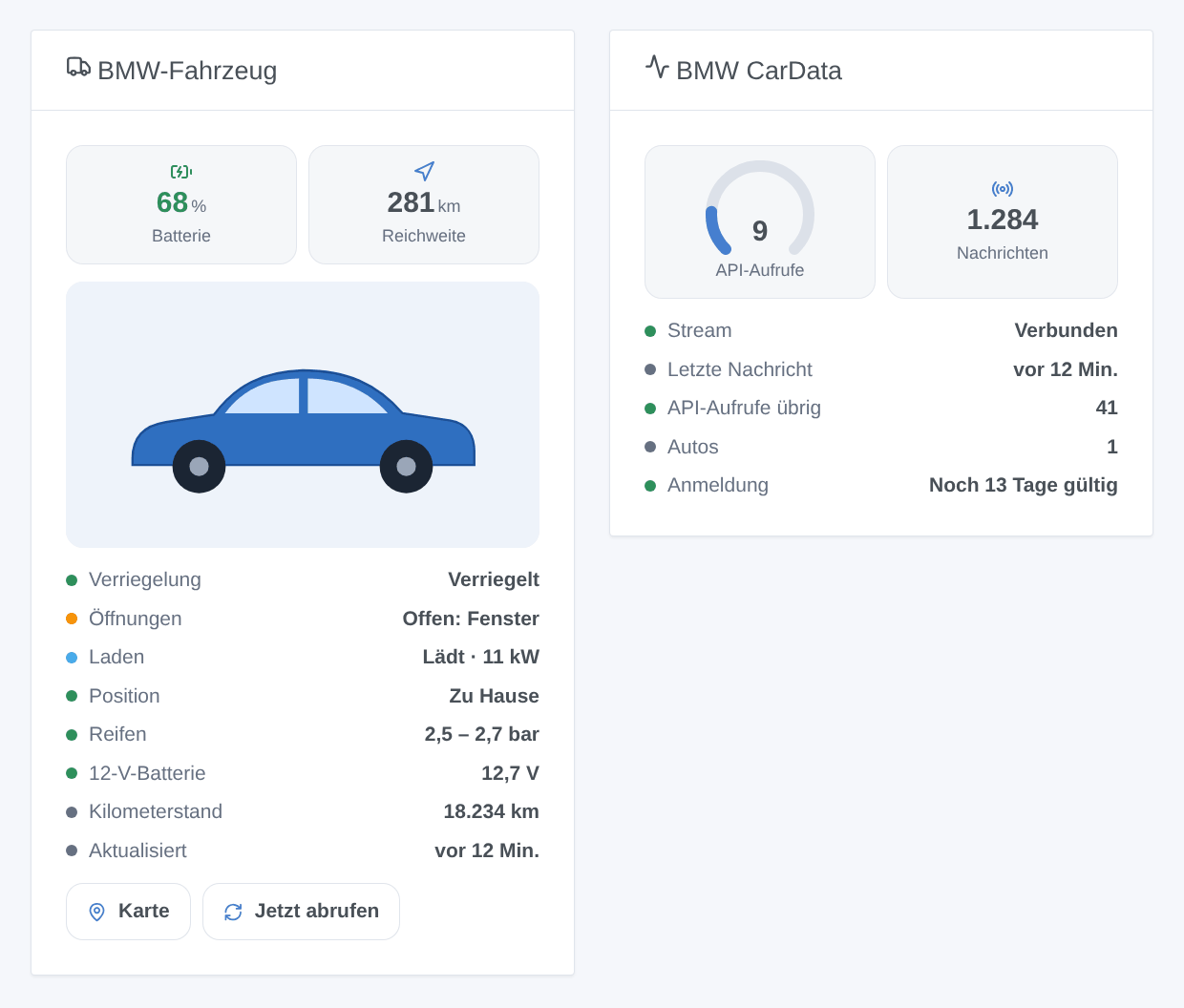

Die zwei Widgets der Integration: das Auto und das CarData-Konto (generierte Illustration, kein Screenshot)

  • BMW-Fahrzeug: das Bild, das BMW für das Auto liefert (einmal abgerufen, 1 API-Aufruf), Batterie oder Kraftstoff, Reichweite, Verriegelung, Öffnungen, Laden, Position, Reifen, 12-V-Batterie, Kilometerstand, das Alter der Daten, eine Schaltfläche Karte und eine Schaltfläche Jetzt abrufen (1 API-Aufruf).
  • BMW CarData: die API-Aufrufe des Tages von 50, der Stream, seine letzte Nachricht, die Autos und wie lange die Anmeldung noch gültig ist.
