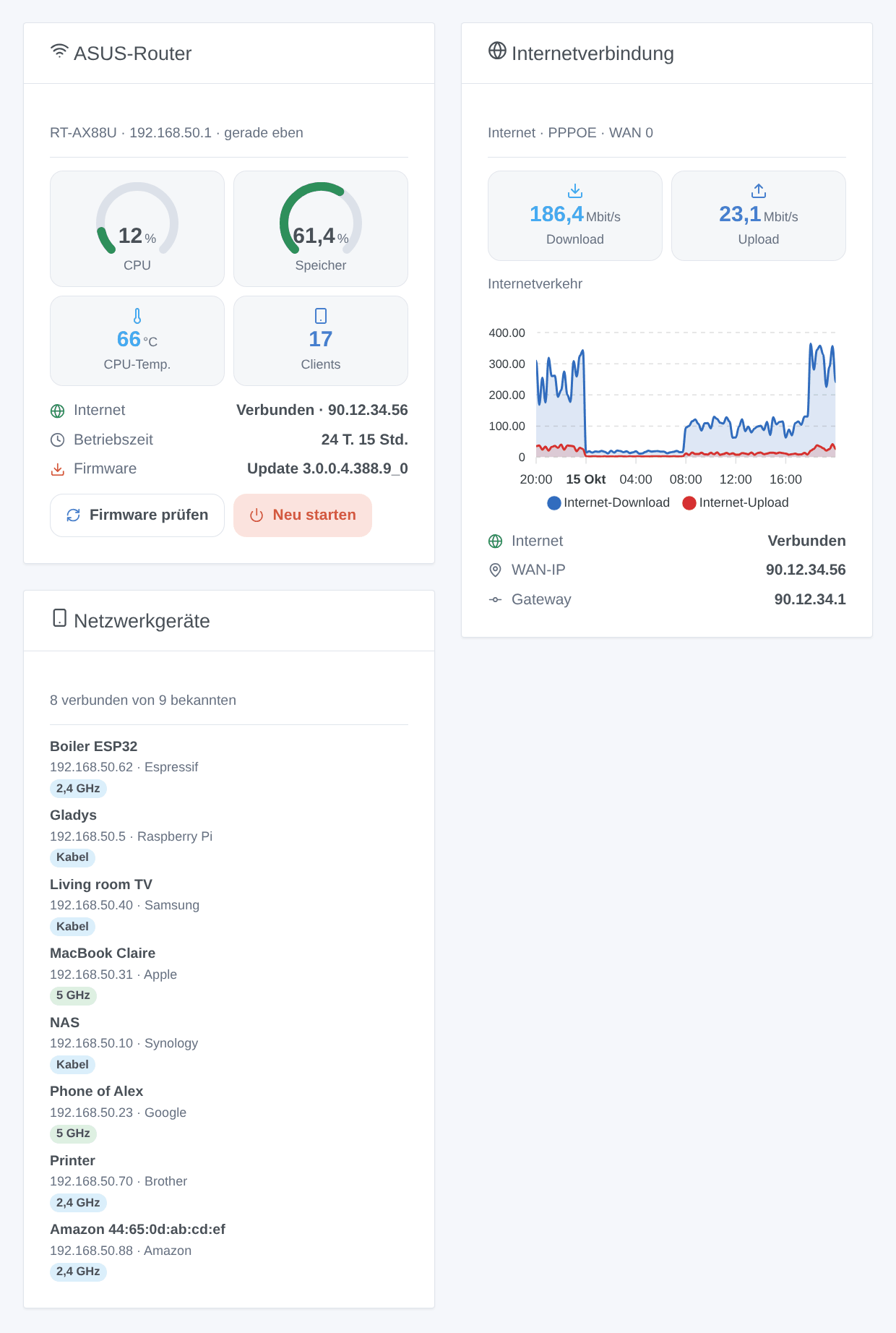

Die drei Widgets der Integration: Übersicht des ASUS-Routers, Internetverbindung und NetzwerkgerĂ€te (generierte Illustration, kein Screenshot)
Das Bild oben ist eine generierte Illustration, kein Screenshot.

  • ASUS-Router: CPU- und Speicheranzeige, Temperatur, verbundene Clients, Internet, Betriebszeit, Firmware und zwei SchaltflĂ€chen: Firmware prĂŒfen und Neu starten (mit BestĂ€tigung).
  • Internetverbindung: Download- und Upload-Rate, ihr Verlauf (sobald das Router-GerĂ€t hinzugefĂŒgt ist), Status, WAN-Adresse und Gateway. Einstellung: Zeitraum des Diagramms.
  • NetzwerkgerĂ€te: die jetzt verbundenen GerĂ€te, die gegangenen oder alle, mit ihrer Verbindung (Kabel, WLAN-Band). Einstellung: was angezeigt wird.
