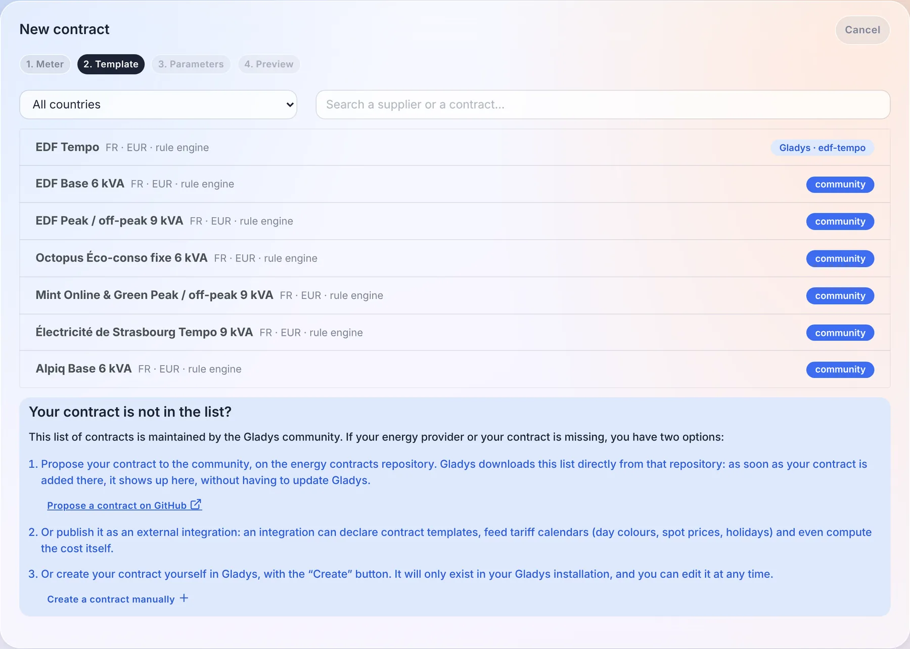

2. Vorlage
Wähle deinen Vertrag in der Liste aus. Du kannst nach Land filtern und nach Anbieter oder Vertragsname suchen. Jede Vorlage zeigt, woher sie stammt: aus dem Community-Katalog, von einem Gladys-Dienst (EDF Tempo, mit den Tagesfarben aus Gladys Plus) oder von einer installierten Integration.
Die Liste der Vertragsvorlagen, mit Suchfeld und Länderfilter
Die Liste der Community-Verträge ist Open Source und kann von allen in diesem GitHub-Repository bearbeitet werden.

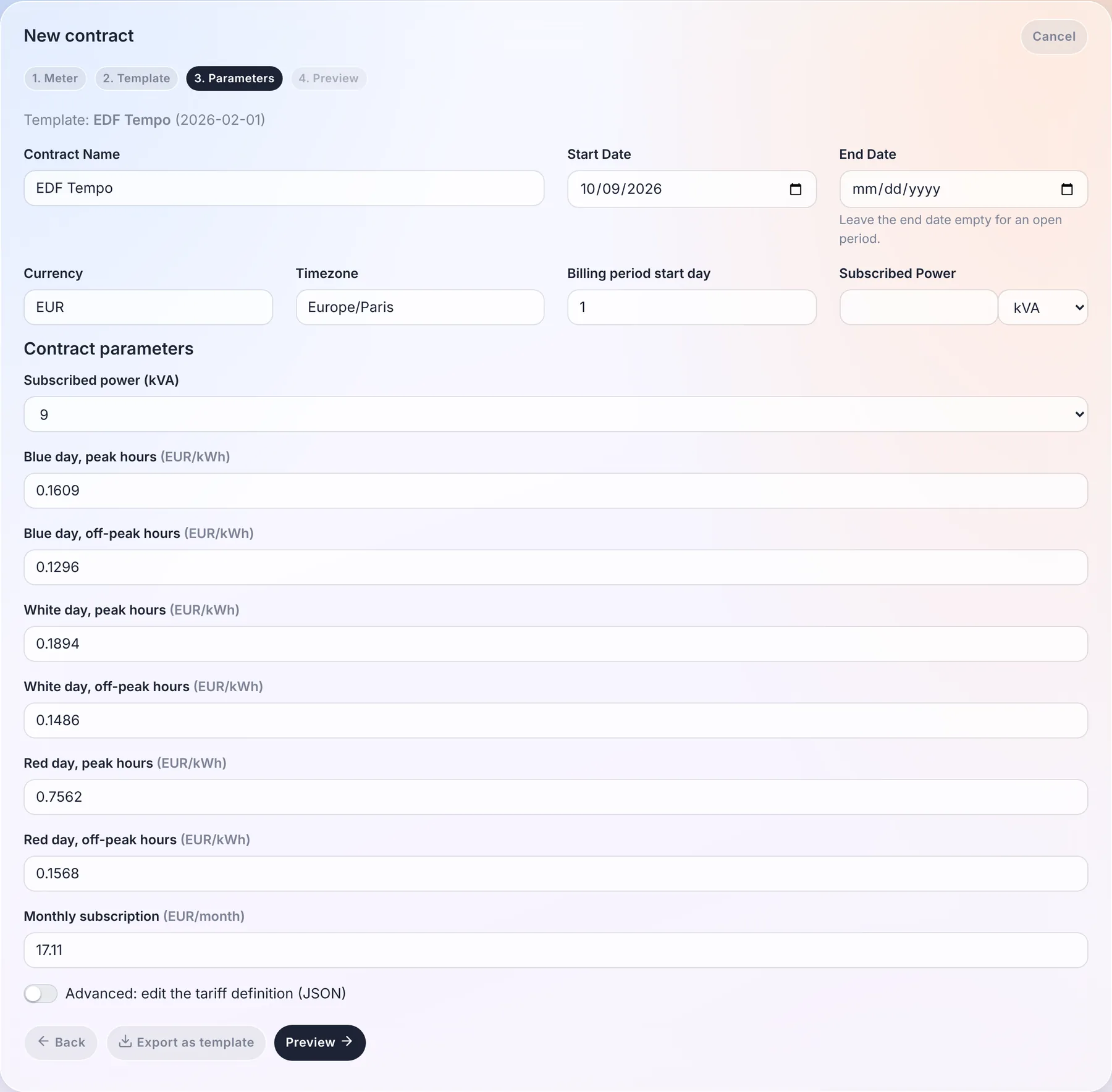

3. Parameter
Prüfe den Namen des Vertrags, sein Startdatum (und sein Enddatum, falls er eins hat), die Währung, die Zeitzone und den Tag, an dem deine Abrechnungsperiode beginnt. Fülle dann die Parameter der Vorlage aus: die Anschlussleistung, die Preise, deine Niedertarifzeiten auf einem Raster aus 30-Minuten-Slots bei einem Hoch-/Niedertarifvertrag …
Die Parameter eines EDF-Tempo-Vertrags: ein Preis pro Tagesfarbe und Zeitfenster sowie die monatliche Grundgebühr

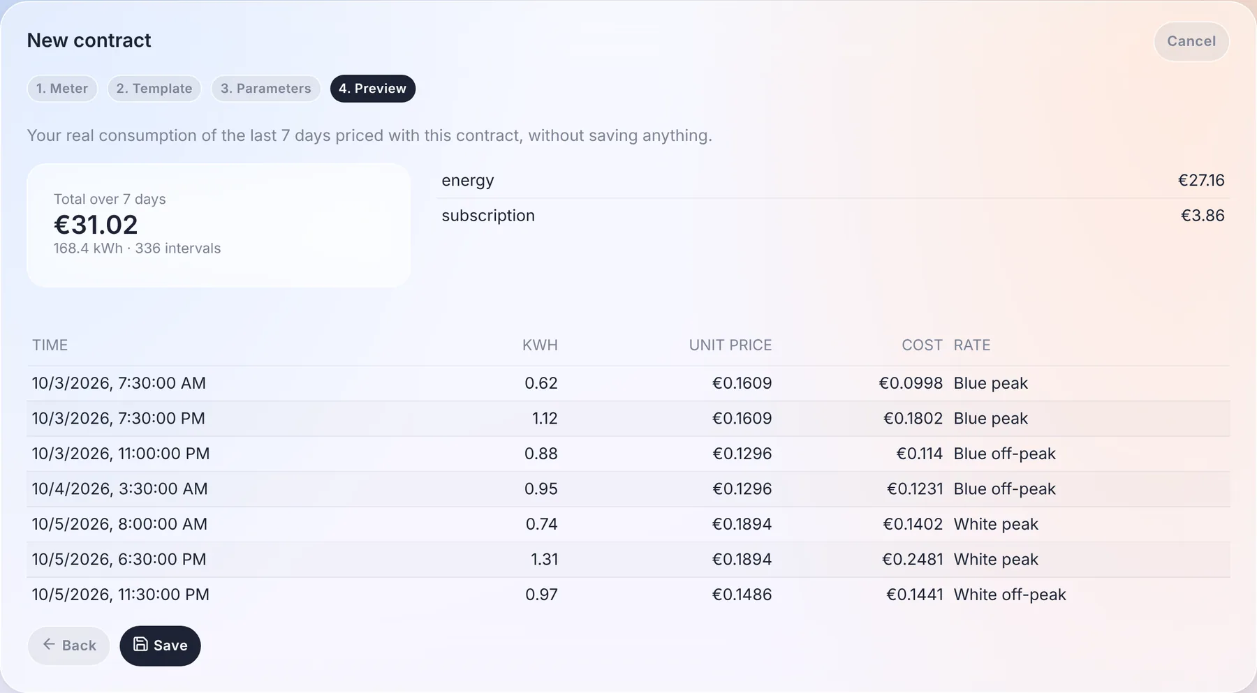

4. Vorschau
Bevor irgendetwas gespeichert wird, berechnet Gladys deinen realen Verbrauch der letzten 7 Tage mit diesem Vertrag: die Summe, die Aufschlüsselung nach Bestandteilen (Energie, Grundgebühr …) und eine Auswahl an 30-Minuten-Intervallen mit dem jeweils angewendeten Preis. So prüfst du am einfachsten, ob der Vertrag zu deiner Rechnung passt.
Die Vorschau: die Kosten der letzten 7 Tage mit diesem Vertrag und der Preis jedes Intervalls
Klicke auf „Speichern“: Der Vertrag erscheint in der Liste, mit seinem Status (aktiv, geplant, abgelaufen).

Mein Vertrag ist nicht in der Liste​
Du hast drei Möglichkeiten:
  1. Ihn der Community vorschlagen, im Repository der Energieverträge. Gladys lädt diese Liste direkt herunter: Sobald dein Vertrag hinzugefügt ist, erscheint er in jeder Gladys-Instanz, ohne Update.
  2. Ihn als externe Integration veröffentlichen: Eine Integration kann Vertragsvorlagen deklarieren, Tarifkalender (Tagesfarben, Spotpreise, Feiertage) liefern und die Kosten sogar selbst berechnen. Siehe die Entwicklerdokumentation.
  3. Ihn selbst anlegen: Aktiviere im Schritt „Parameter“ die Option „Erweitert: Tarifdefinition bearbeiten (JSON)“ und beschreibe deinen Vertrag. Mit „Als Vorlage exportieren“ erhältst du anschließend eine Vorlage, die du teilen kannst.

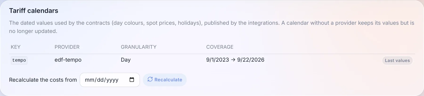

Die Tarifkalender​
Manche Verträge hängen von Werten ab, die sich jeden Tag ändern: die Tempo-Farbe, Spotpreise, Spitzenlasttage. Diese Werte werden in Tarifkalendern gespeichert, die im Reiter „Einstellungen“ der Integration sichtbar sind, mit ihrem Anbieter, ihrer Granularität (Tag, 30 Minuten, 15 Minuten), ihrer Abdeckung und ihren letzten Werten.
Die Tarifkalender, die Gladys kennt, hier die EDF-Tempo-Farben
Auf derselben Karte berechnet „Kosten neu berechnen ab“ die Kosten aller Zähler ab dem gewählten Datum neu, zum Beispiel nachdem du einen Preis korrigiert hast.

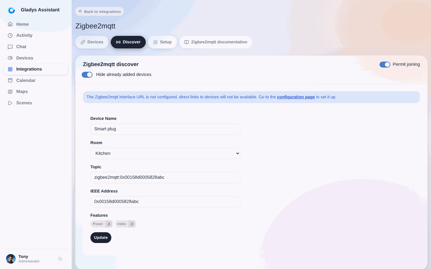

Schritt 3: Deine Zigbee-Geräte aktualisieren​
Wenn du in der Zigbee-Integration vor diesem Update Zigbee-Geräte mit Verbrauchsmessung hinzugefügt hast, musst du sie aktualisieren.
Zigbee2mqtt-Gerät aktualisieren
Dadurch werden die für das Energiemonitoring nötigen Funktionen hinzugefügt.

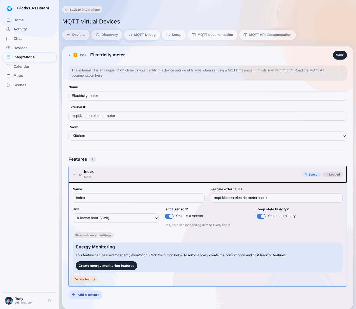

Schritt 4: Deine MQTT-Geräte aktualisieren​
Wenn du in der MQTT-Integration Geräte mit „Index“-Funktionen hast, siehst du bei diesen „Index“-Funktionen einen neuen Button, um die Energiemonitoring-Funktion zu aktivieren:
MQTT-Gerät aktualisieren

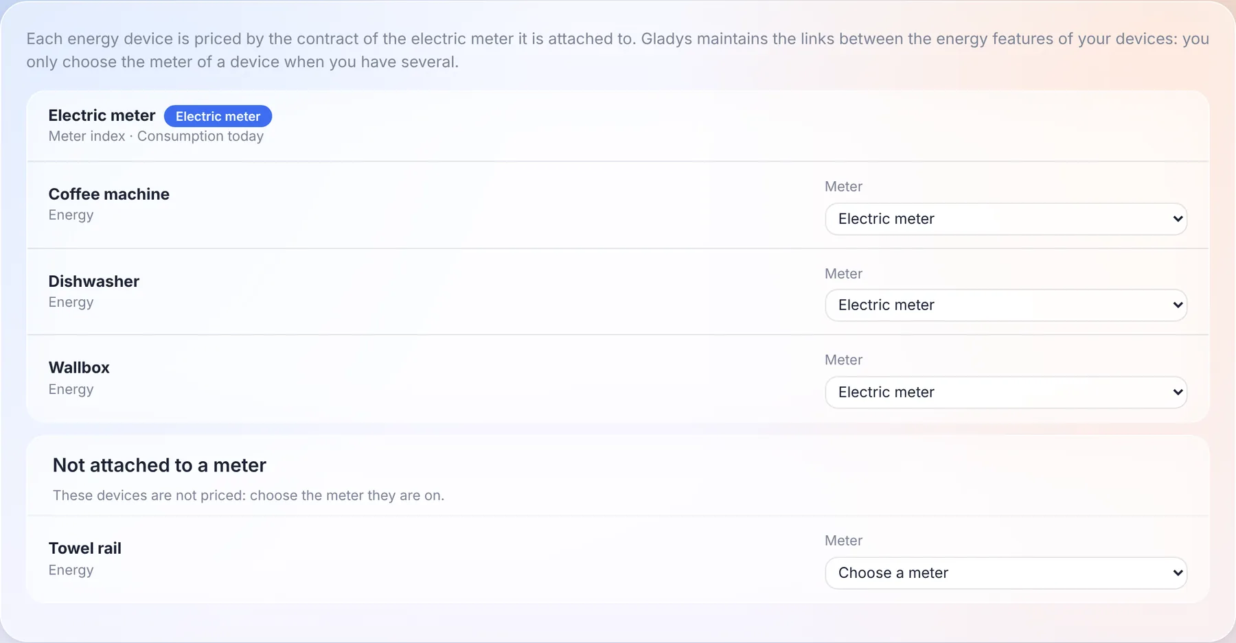

Schritt 5: Prüfen, an welchem Zähler jedes Gerät hängt​
Öffne die Integration „Energieüberwachung“, Reiter „Meine Geräte“. Dort siehst du jeden Stromzähler (ein Gerät mit einem Energievertrag) und die Geräte, die er bepreist.
Jeder Stromzähler mit den ihm zugeordneten Geräten, und ein Gerät, das keinem Zähler zugeordnet ist
Seit Gladys Assistant 5.2 verwaltet Gladys die Verknüpfungen zwischen den Energiefunktionen deiner Geräte für dich: Der Energiezähler einer Steckdose, ihr 30-Minuten-Verbrauch und ihre Kosten werden automatisch verknüpft, und jedes neue Energiegerät wird deinem Hauptzähler zugeordnet. Jedes Gerät wird mit dem Vertrag des Zählers bepreist, dem es zugeordnet ist.
Die einzige Entscheidung, die dir bleibt, ist an welchem Zähler ein Gerät hängt, und das nur, wenn du mehrere hast (ein Zweitwohnsitz, ein Nebengebäude mit eigenem Zähler …). Nutze dafür die Liste „Zähler“ neben dem Gerät: Seine Kosten werden mit dem Vertrag dieses Zählers neu berechnet.
Ein Gerät unter „Keinem Zähler zugeordnet“ wird nicht bepreist: Wähle den Zähler, an dem es angeschlossen ist.

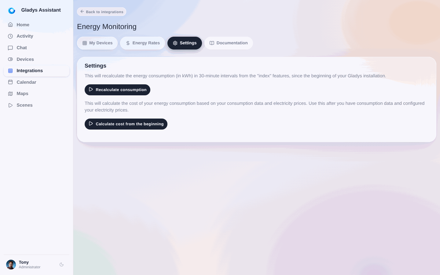

Schritt 6: Den gesamten historischen Verbrauch neu berechnen​
Wenn deine Geräte einen Verbrauchsverlauf haben, kannst du im Tab „Einstellungen“ eine Neuberechnung des historischen 30-Minuten-Verbrauchs und der 30-Minuten-Kosten starten:
Historischen Verbrauch neu berechnen
Klicke zuerst auf den ersten Button, um den Verbrauch aus den Zählerständen zu berechnen, und dann auf den zweiten Button, um die 30-Minuten-Kosten zu berechnen.

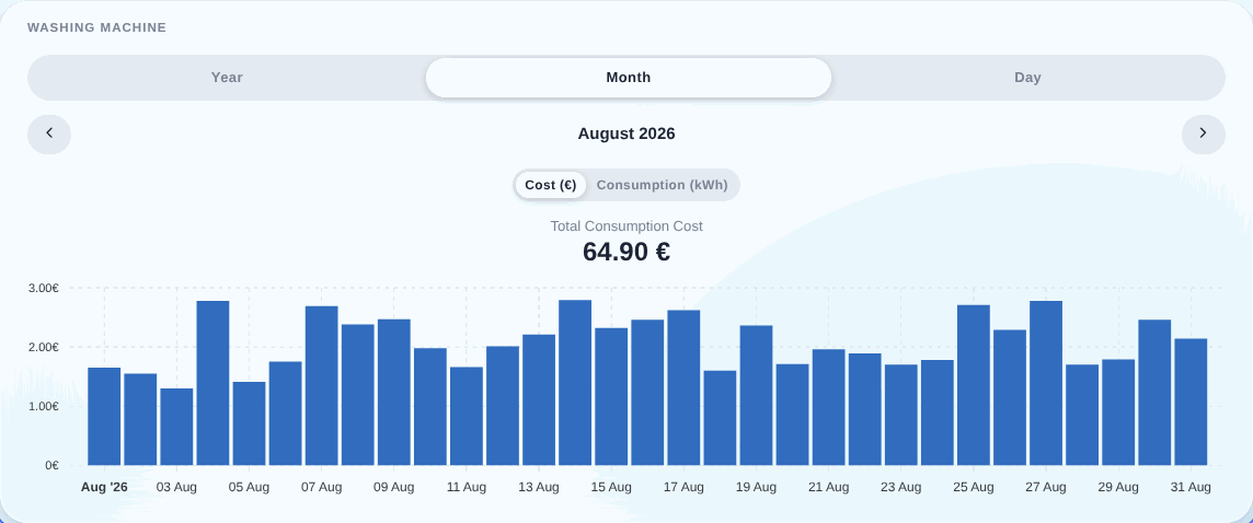

So kannst du deinen Verbrauch anzeigen:
Energiemonitoring-Diagramm
Du kannst auch jedes Gerät einzeln anzeigen, zum Beispiel meine Waschmaschine:

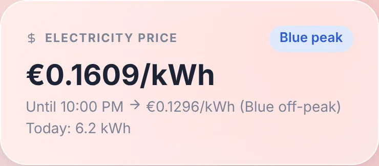

Schritt 8: Den aktuellen Strompreis anzeigen​
Das Widget „Strompreis“ zeigt für den gewählten Vertrag den aktuellen Preis pro kWh, die aktuelle Stufe (zum Beispiel „Blue peak“), bis wann sie gilt und wie der nächste Preis lautet, sowie den heutigen Verbrauch.
Das Strompreis-Widget auf dem Dashboard
Es funktioniert mit jedem Vertrag, unabhängig von Anbieter oder Land, und aktualisiert sich alle 5 Minuten.

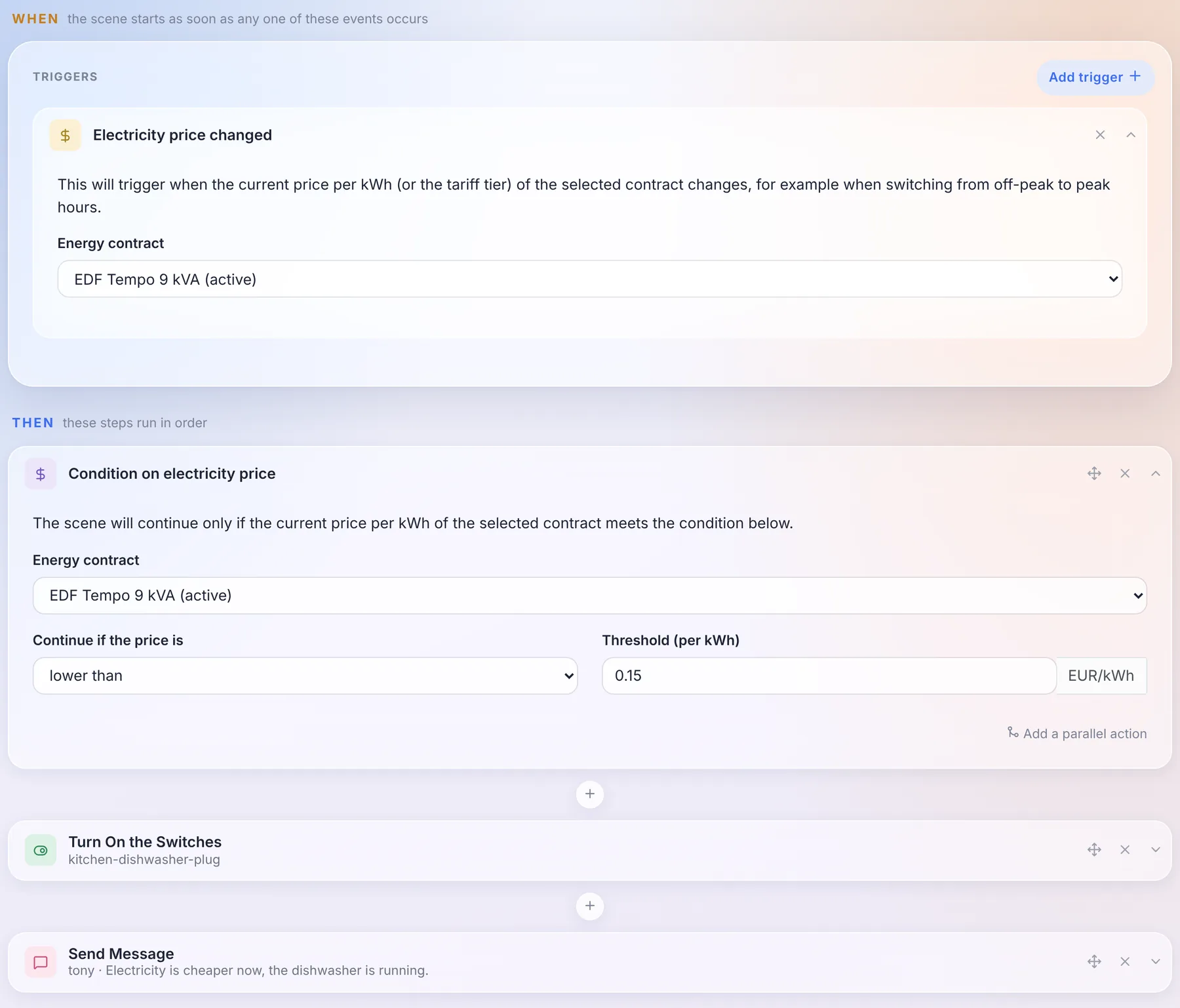

Schritt 9: Den Preis in deinen Szenen nutzen​
Zwei Szenen-Bausteine verwenden deinen Vertrag:
  • der Auslöser „Strompreis geändert“ startet eine Szene, sobald sich der Preis pro kWh (oder die Tarifstufe) des Vertrags ändert, zum Beispiel beim Wechsel vom Hoch- in den Niedertarif;
  • die Aktion „Bedingung zum Strompreis“ lässt die Szene nur weiterlaufen, wenn der aktuelle Preis unter, über oder gleich dem gewählten Schwellenwert liegt.
Zum Beispiel, um den Geschirrspüler zu starten, sobald der Strom günstiger wird:
Eine Szene, die den Geschirrspüler startet, wenn der Strompreis unter 0,15 €/kWh fällt
